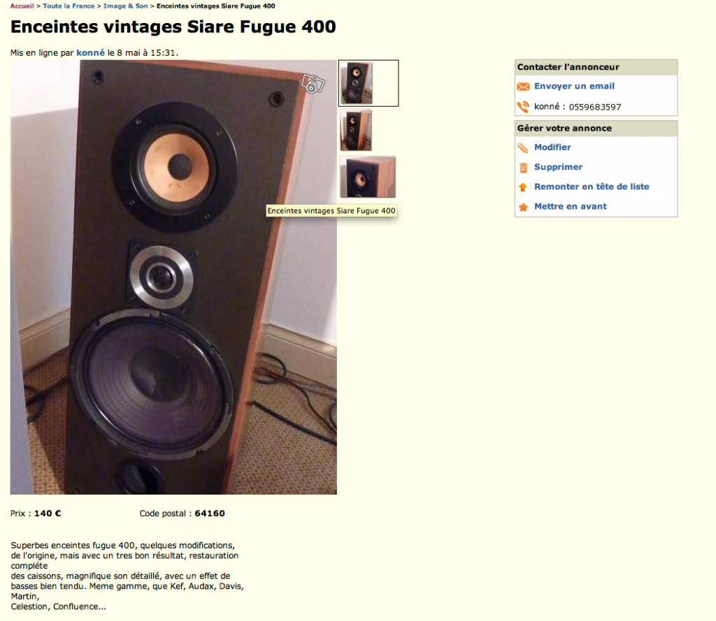

MessagePosté le: Jeu 19 Mai 2011, 20:35    Sujet du message: siare Fugue 400 Répondre en citant
Jo, 300 euros, c'est trop cher, voici une annonce avec des Fugues 400 dont les "medium" semblent d'origine, tu dois pouvoir encore négocier:
jo
Inscrit le: 16 Avr 2011
Messages: 26
Localisation: finistère BZH

dans cette annonce il n'y aurait que les mediums à m'intéresser, car le reste n'est pas d'origine. j'ai appelé mr Poupon, qui m'a aussi conseillé mr Visan, pour savoir si c'est réellement valable de refaire mes HP, ou si le 13K machin chose pourrait bien remplacer. Mais je n'ai pas réussi à avoir Davis au téléphone, je réessaye demain. J'espère toujours rénover mes 12VR... Crying or Very sad

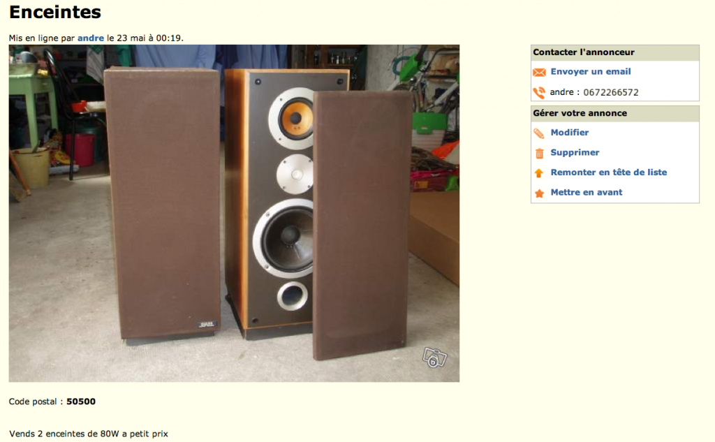

MessagePosté le: Lun 23 Mai 2011, 22:06    Sujet du message: siare Fugue 400 Répondre en citant
C'est pas une paire de Fugue 400 en bel état, ça?

MessagePosté le: Mar 24 Mai 2011, 18:10    Sujet du message: siare Fugue 400 Répondre en citant
merci! mail envoyé à André! ^^
