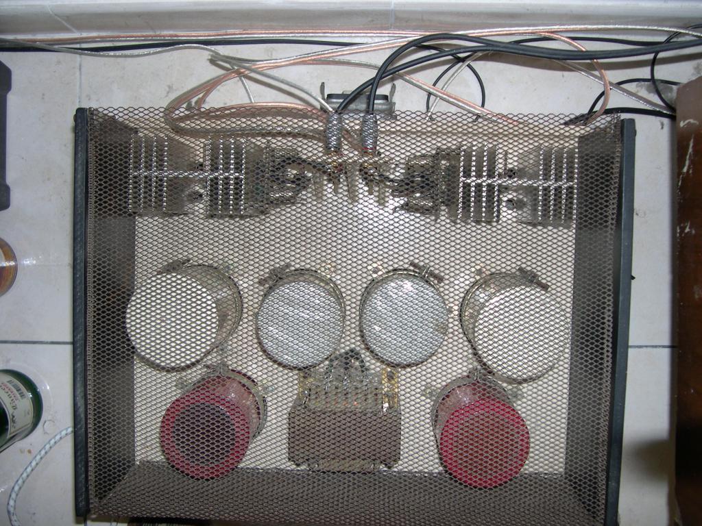

En 89, c'est la révélation. Je monte mon Hiraga 2 x8. Le nad est enterré et tout le reste aussi d'ailleurs

Hiraga 2x8W, 2x318000 micro farads

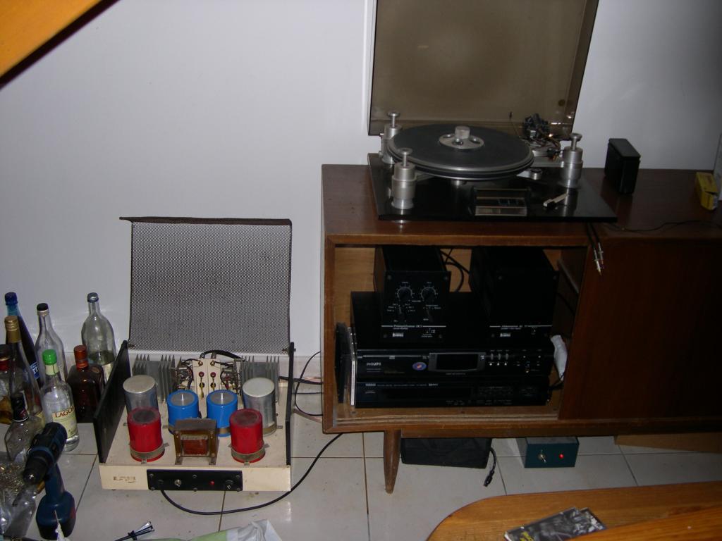

Première écoute du Kanéda, sur mon vieux NAD 3020B

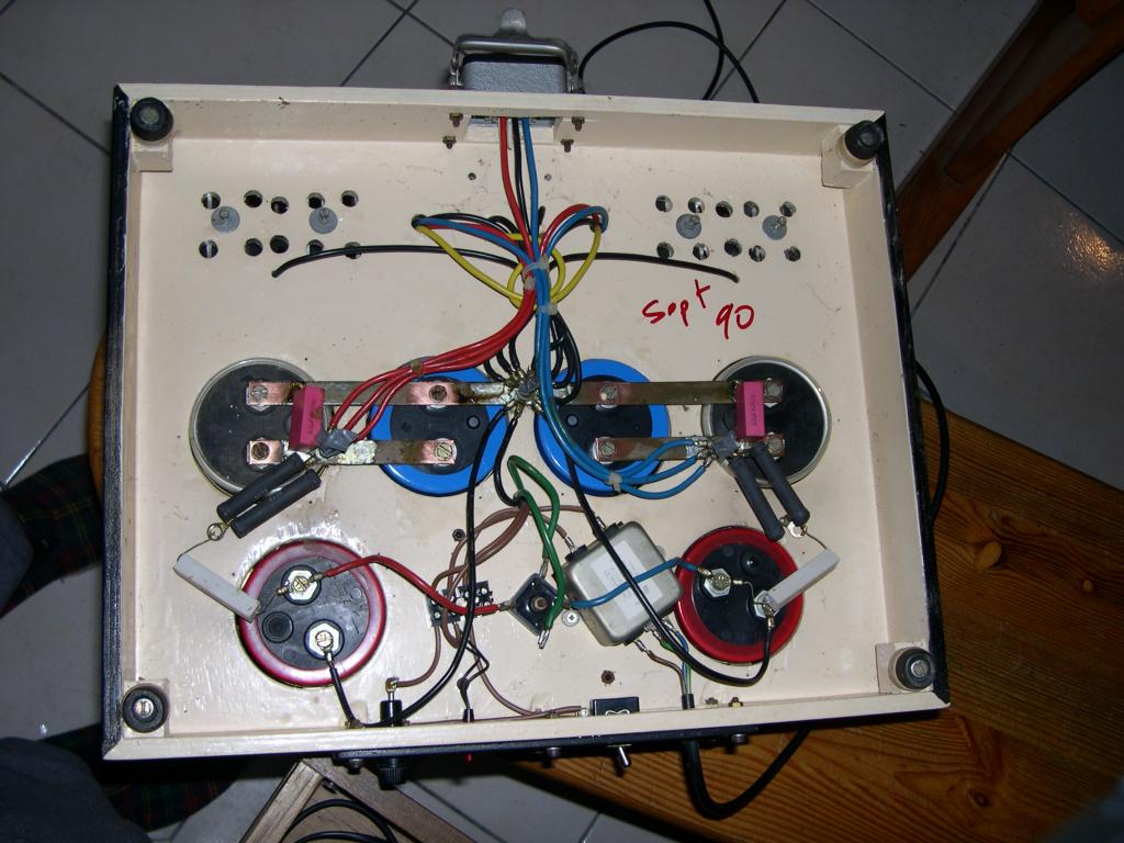

Oracle, CD723 non modifié ( j'avais prété le modifié à un pote quand j'ai pris la photo ) Tuner Yamaha, Hiraga dans le coin apéro

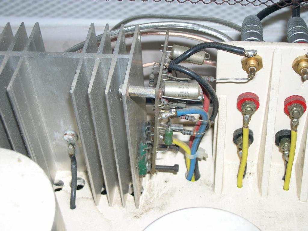

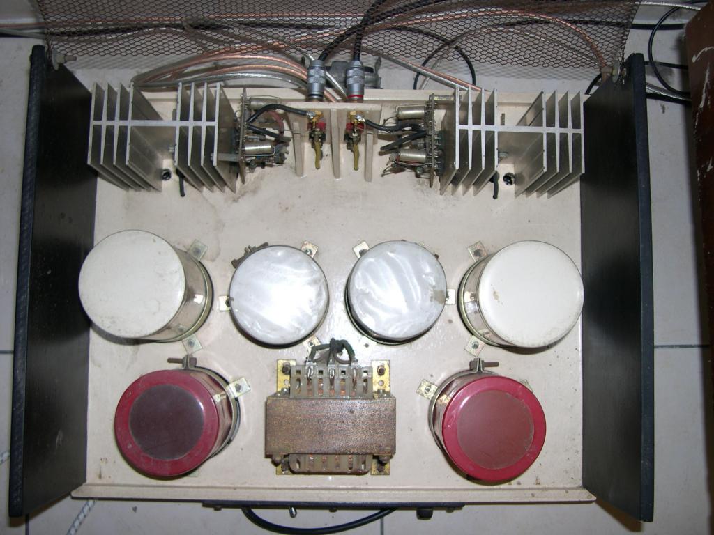

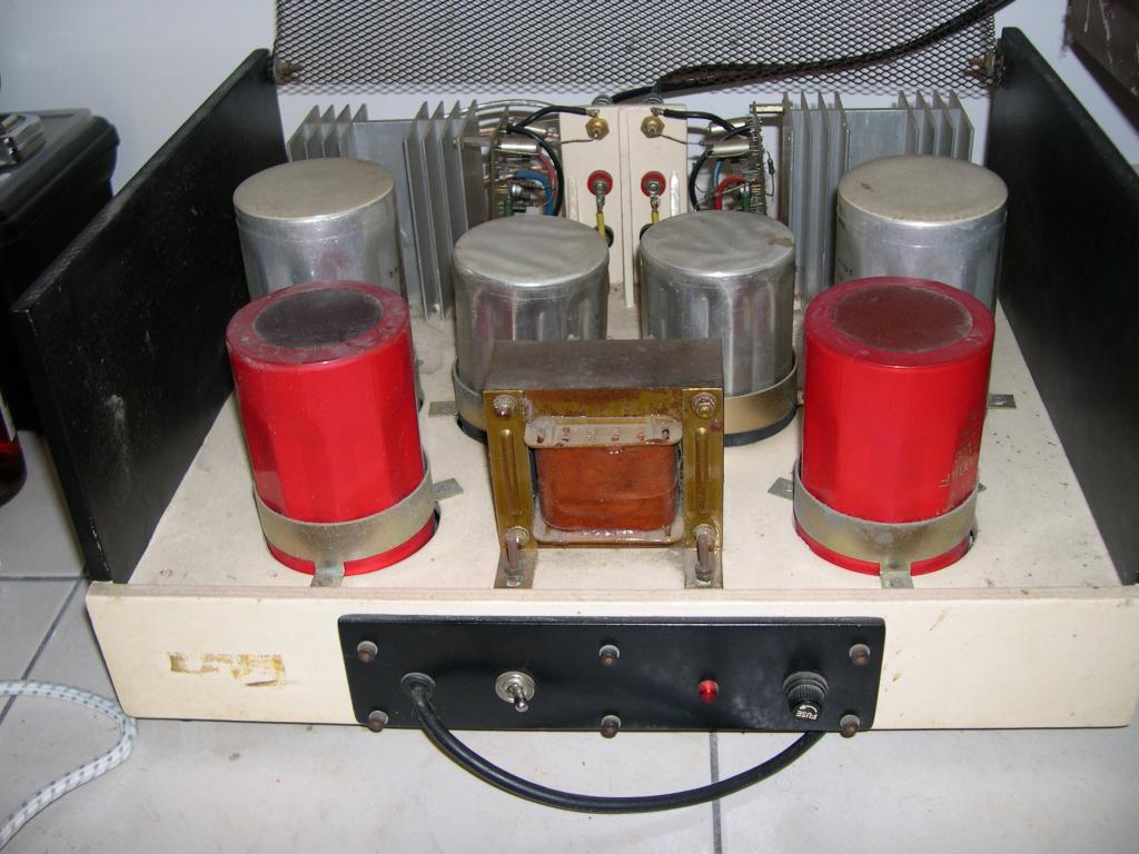

Je dois recoller la plaque laiton " Amplificateur Hiraga, 2x8 watts, classe A " sur la gauche de la face avant. les traces de colle, c'est pas bô
Liaisons ultra courte, la resistance d'entrée connectée directement au point chaud des cinch
Cablage des masses en étoile, bien sur.
Prise harting derrière pour brancher capas et batteries. Avec quelques centaines de milliers de micros farads en plus, ça s'entend, c'est pas du pipo.

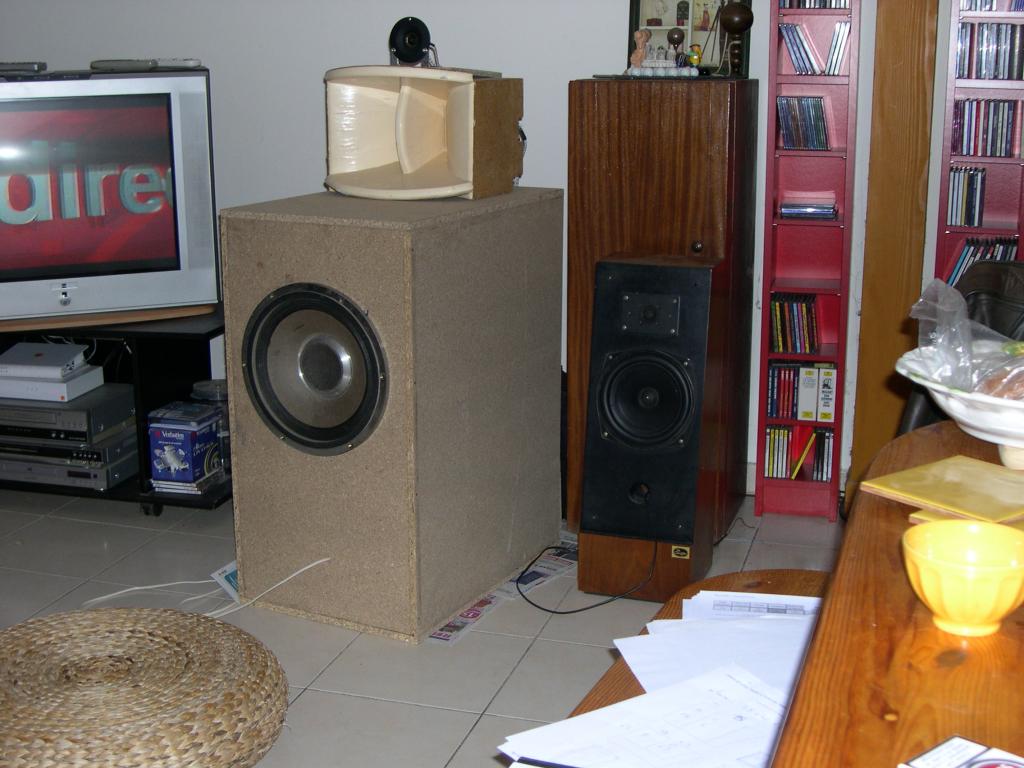

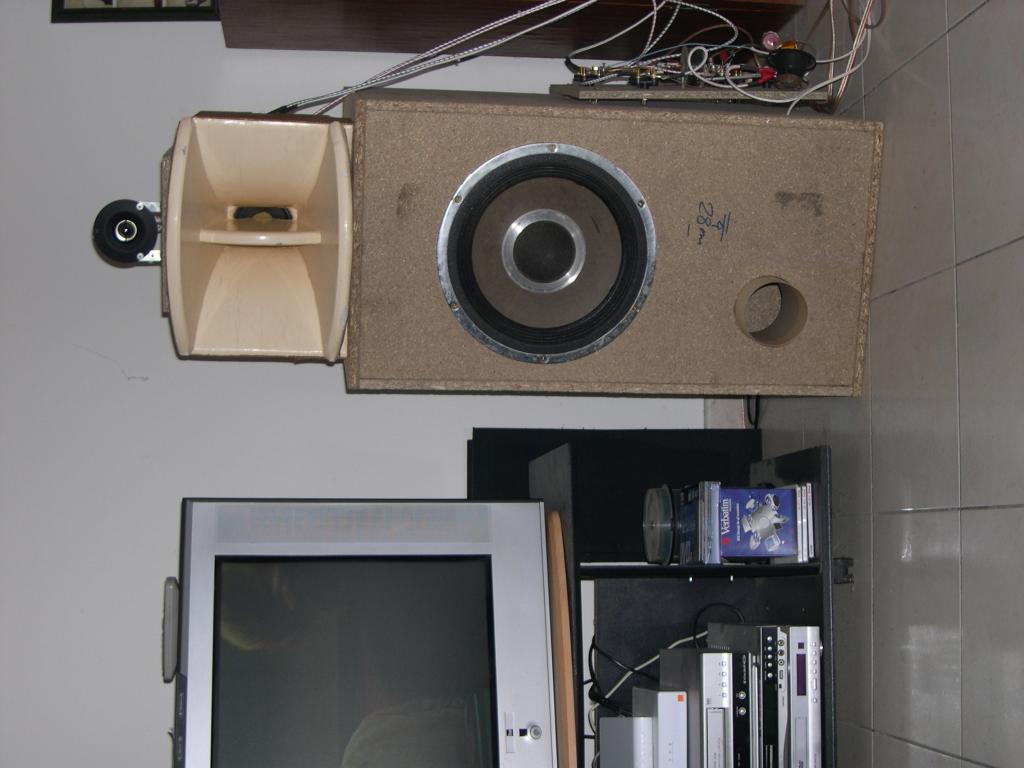

Les enceintes d'étude à coté des Gauglin. Ca prend plus de place............
RAPPEL: Ce sont des enceintes d'étude - voir texte - les définitives en juin. Promis.
Filtres d'étude aussi............ Of course

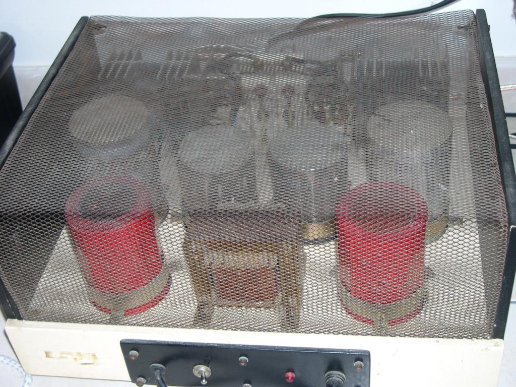

Le 12CPPA de devant. Pièce de phase qui a l'air de rien mais...
Le 12CPPA de derrière.

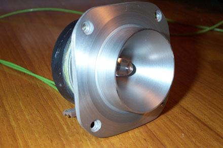

J'ai monté le filtre actif. Le yamaha 2x100W sur les 31TE + le 2x8 Hiraga sur les pavillons + tweeter. J'ai acquis une paire de BEYMA CP21 depuis.
Les potars du filtre sur pavillons et tweeters sont à fond.
L'écoute est la même qu'en passif, à ceci prés que quand je tourne le bouton, ça bombarde vilain vilain. En mono amplification, le 2x8 s'écroule dès qu'on veut pousser un peu trop. En bi-amp, avec les 100W du Yam sur les 31TE, je peux tourner le bouton sans retenue. Zéro distortion, tout est clair et limpide, tout est à sa place c'est propre et ce sont nos oreilles qui ne tiennent plus. La qualité pour une écoute confidentielle et la bombarde pour faire la fête!!! J'adooooore.
Les beyma sont bien sympas. Fruités, puissants avec du corps, précis et pas directifs. A 80 € la paire sur leboncoin, rien à redire.

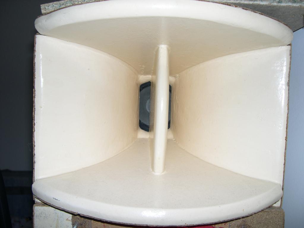

Je suis plutôt fier de mes pavillons maison. Conçus et réalisés il y'a une vingtaine d'années, ils n'ont jamais décu.
Sauf que, dernièrement............. annonce sur leboncoin, une paire de 511B + 908-8A. Un gars tout prés de chez moi.. Ah ah!!!
RV pris, les pavillons sont actuellement chez moi.
Un filtrage improvisé, et HOP!!! Miam miam mes oreilles. Hummmmmmm...

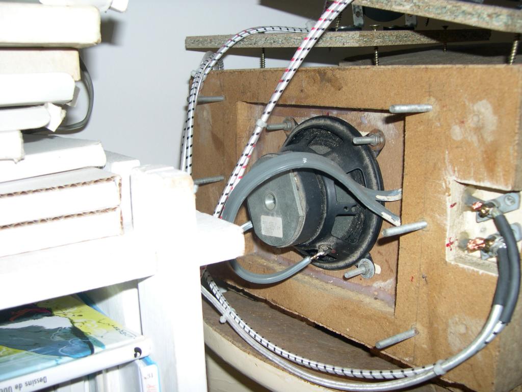

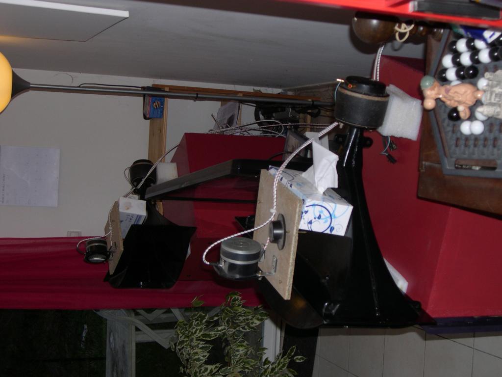

Les pavillons et compressions ne sont pas modifiés. Ils sont posés comme ça sur les caisses des 31TE. Résonnaces agréssives en haut medium, son projeté. Quand je tape avec un doigt le pavillons, ça sonne comme une cloche, mais le potentiel est là. La dynamique est énorme, tout les petits bruits et ambiances sont présents, mes pavillons DIY sont excellents mais la, ils prennent une petite baffe.
Deux bandes de moussse collées par ci et par là, tweeters reculés, de la mousse et du tissu au fond de la cavité arrière et tout va mieux. Agressivité disparue. Ne reste plus qu'à régler la phase. Je pense que je vais acheter cet ensemble. Je vous dirai la suite ...........

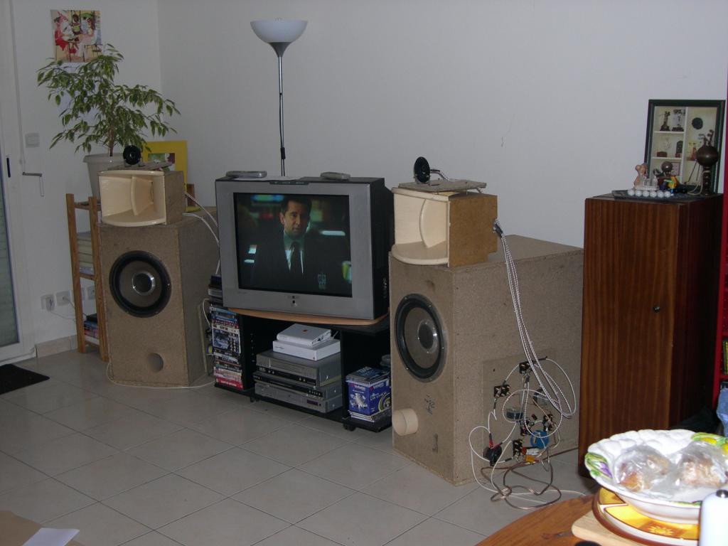

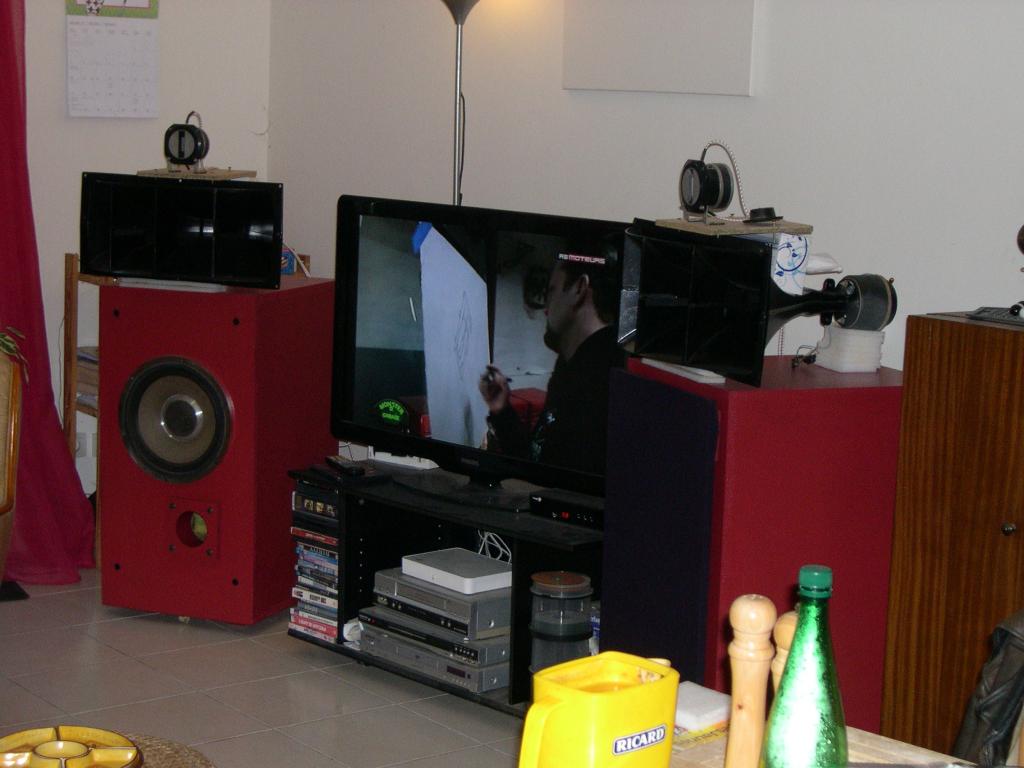

vue d'ensemble
