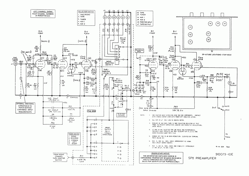

Ce n'est pas forcément grave !
Un schéma de ton appareil permettrait à Iriaax de t'en dire plus (et oui, Iriaax est un pro du tube).
D'ailleurs, tu n'as pas besoin de le chercher, je l'ai :

Bonjour !
On voit bien que les tubes V1 & V2 ainsi que V4 & V5 sont chauffés en série et en courant continu via un antique MC7824CK.
Jean-Michel ne nous dit pas quels sont les tubes qui ne s’allument pas.
Les condensateurs chimiques C12 et C35 du circuit régulateur de chauffage sont à vérifier. Ils sont même aptes à détruire le pont de diodes voir le transfo s’ils sont en court-circuit.
Il faut vérifier les tubes en question et la tension de chauffage .
Inutile de brancher un ampli en sortie pour cela.
Mais je ne conseille pas au néophyte d’y mettre les doigts, la circuiterie est hyper-fragile avec ses puces et ses transistors...
Arnaud
