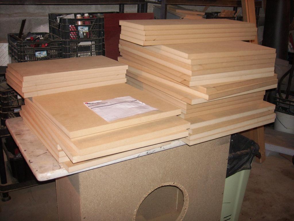

ça y est les gars !!

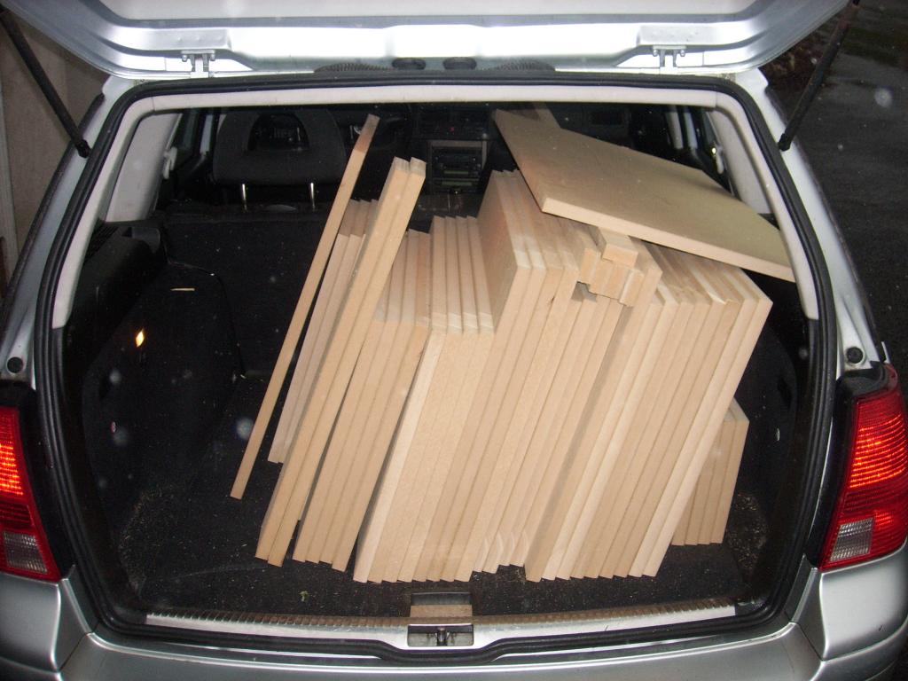

c'est parti le bois est arrivé aujourd'hui ! bon là c'est la démesure la voiture en a bavé !
là cette fois ci il y a 10m2 ,pratiquement de médium 22 !  j'ai du rajouter pas mal de bois pour les renforts internes ,puisque j'ai opté pour des renforts type matrix (bw)

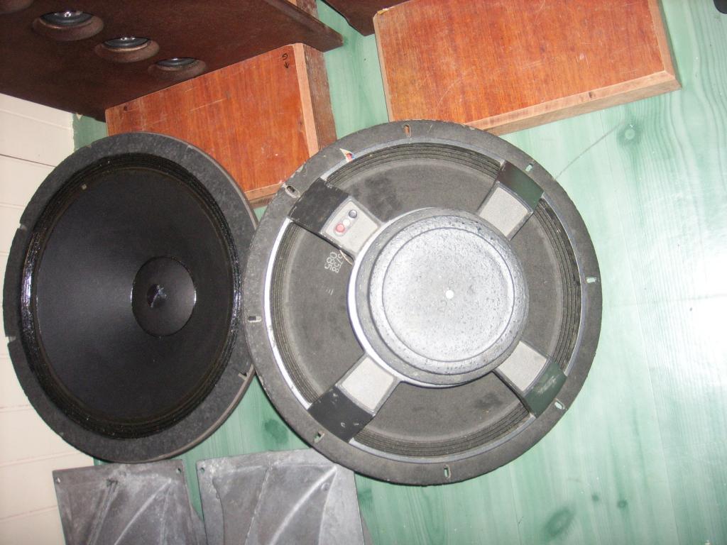

alors basses fréquences 416 8 B   ALNICO  !!

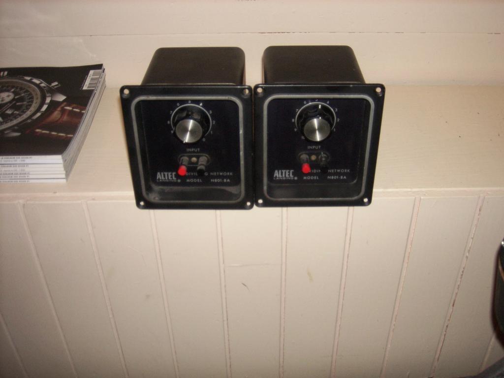

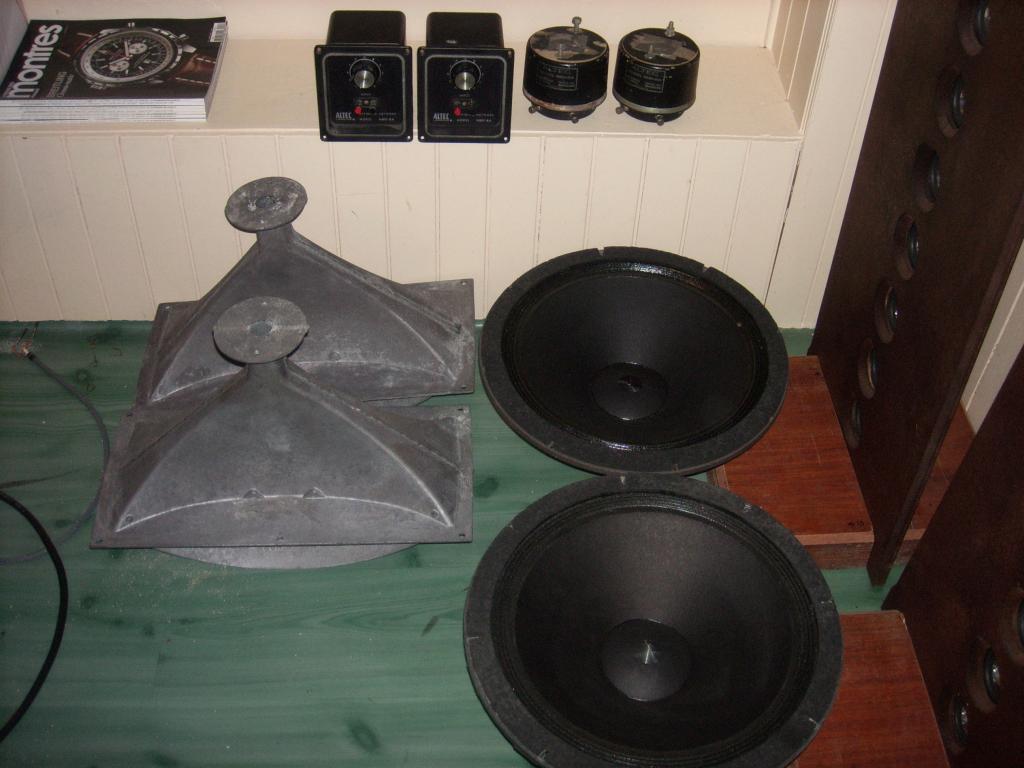

les filtres N 801 8 A   fréquence de coupure 800hz comme son nom l'indique le modèle original coupe a 1200hz , c'est d'ailleurs le N 1201 8 A !
il existe aussi le N 501 8A (500hz) et le N1501 8A (1500hz)
j'en ai pas vu d'autre !

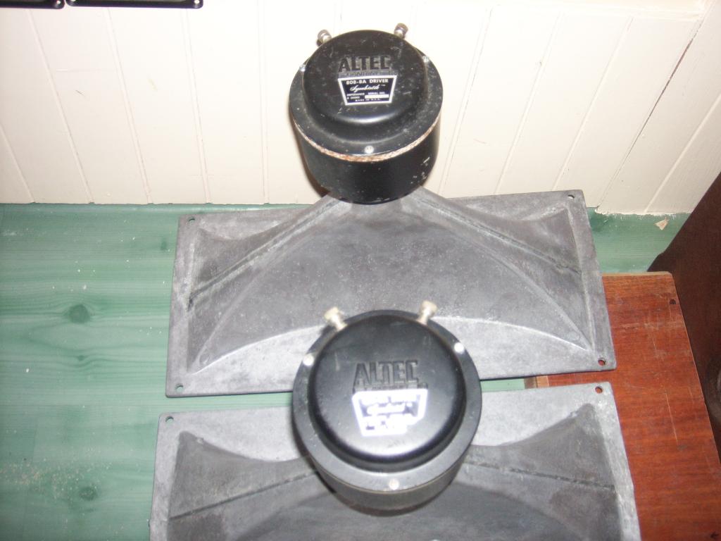

les compressions 808 8A !  ALNICO  ce n'est pas le modèle qui équipe normalement la modèle 19 (802 8A)
la 802 8 A  je n'en ai pas trouvé et en plus elle n'a pas trés bonne réputation (pièce de phase en plastique)
vous voyez j'ai pris quelques libertées ! mais on reste quand même  chez ALTEC LANSING

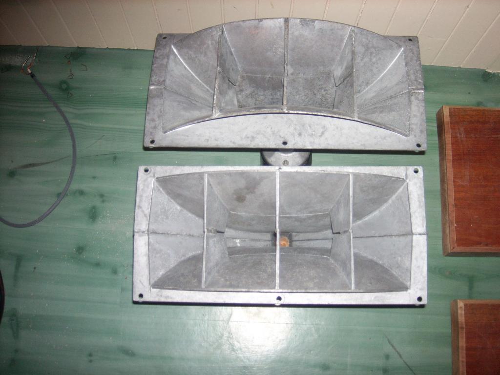

les pavillons 811 b ! cette fois ci ce sont bien les originaux !
il faudra les repeindre en noir ! ils ont été sablés !

les compressions
