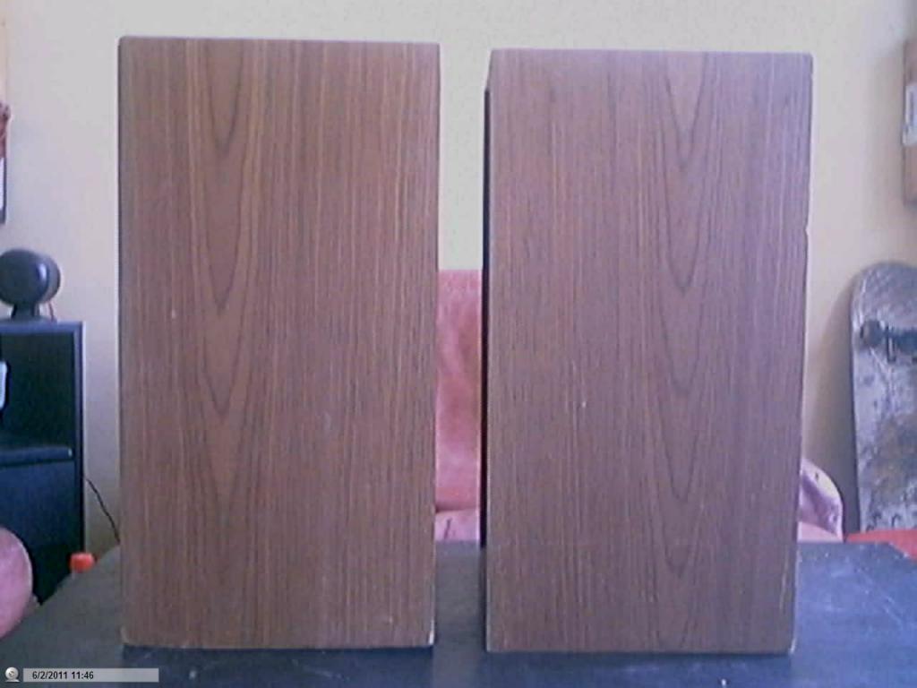

Les miennes comme tu peux le voir sur les photos ont dut être stockées en milieu humide, elles ont quelques traces de moisissure mais bizarrement la densité des caissons n'ont pas l'air d'être altéré.
C'est pour ça que j'hésite entre refaire les caissons entièrement comme ca elle seront neuves.
Ou alors je les restaure tout en sachant que les pètes dans les angles et le placage arraché ne reviendra jamais à neuf!

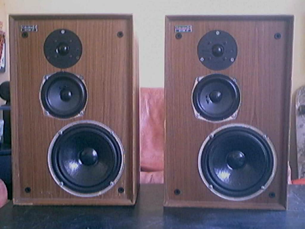

Les HP sont assez propres (et ressortent très bien), ils sont un peu piqués de rouille, mais je pense qu'une petite révision ne leur ferait pas de mal!

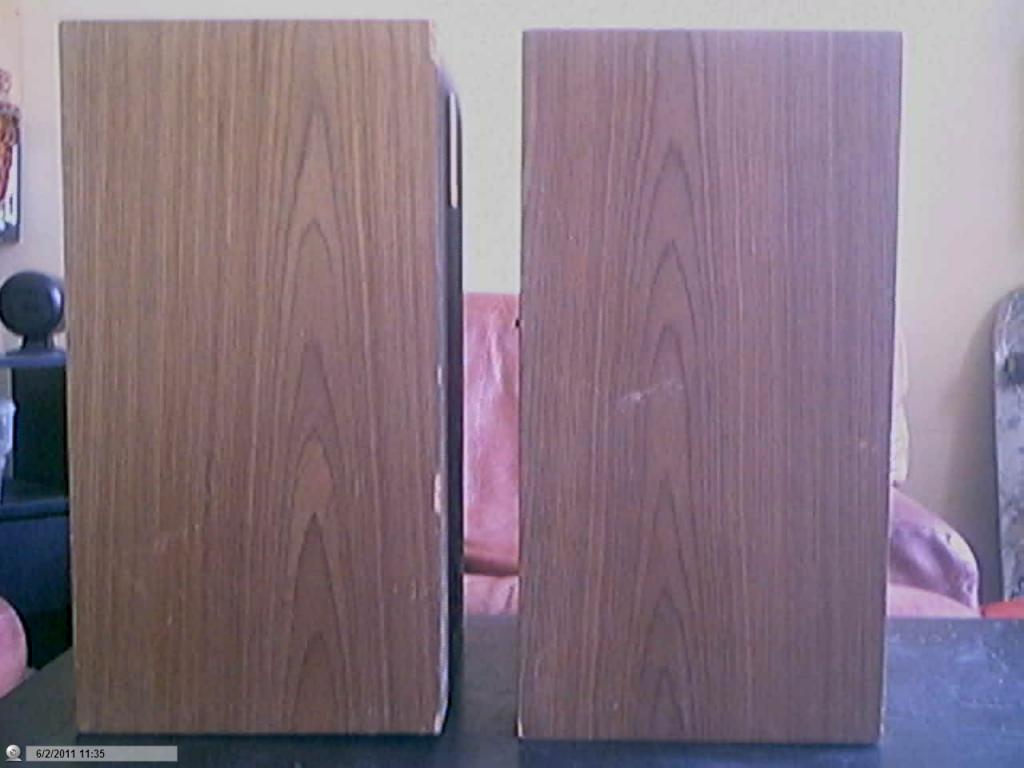

On voit bien les arrachements sur les cotés!! Berk!!!!!
On voit bien la moisissure en bas.

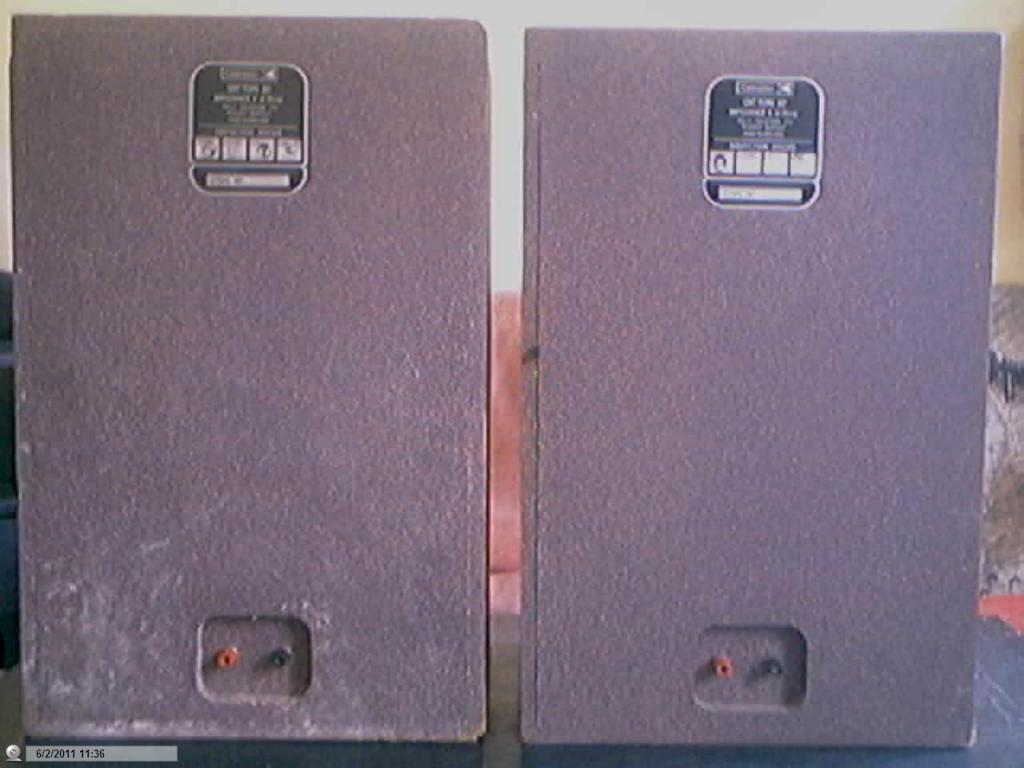

Les panneaux arrières vibrent, quelqu'un saurait comment c'est monté? J'ai peur de les éclater s'il y a un petit assemblage à la c....!
L'autre coté est dans le même état dans les angles bas.

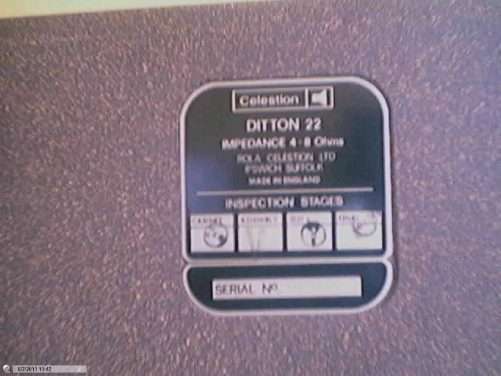

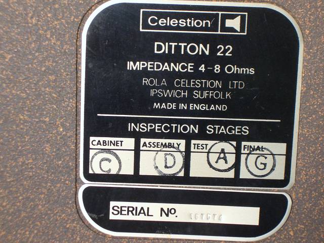

La plaque de contrôle avec le n° de série. Désolé pour la qualité des photos, c'est illisible!

Je pense qu'il faut résoudre le problème de l'étanchéité des coffrets sur tes Ditton 22. Les panneaux arrières ont peut être été retirés et mal remontés.

Tes Tweeters fonctionnent ils bien ?
samz
Inscrit le: 31 Jan 2011
Messages: 11
Localisation: 33
MessagePosté le: Lun 7 Fév 2011, 15:23    Sujet du message: Celestion Ditton 22 Répondre en citant
Je sais pas honnêtement!
Ils ne grésillent pas, je pense que ça doit venir de l'étanchéité des caissons comme tu m'as dit.
Sinon comment les tester s'il existe une méthode?
Un esclave est il un esclave s'il ne sait pas qu'il est un esclave?
Messages: 13 347
MessagePosté le: Lun 7 Fév 2011, 15:48    Sujet du message: Celestion Ditton 22 Répondre en citant
Personnellement, je couvre avec la main le médium et approche mon oreille du tweeter.
Et si tu n'entends rien, il y a probablement une panne...
N'oublie pas que ces enceintes viennent de la déchetterie et elles n'étaient peut être pas là par hasard.
samz
Messages: 11
Localisation: 33
MessagePosté le: Mar 8 Fév 2011, 22:57    Sujet du message: Celestion Ditton 22 Répondre en citant
Bon ben je suis fixé!!!
Je viens de tester mes tweeters et les 2 sont morts, aucun son ne sort!!!
J'ai branché une vieille enceinte à la place et le son sort bien.
Y a t'il un moyen de les réparer et à quel prix? Est ce que je peux le faire moi même?
J'ai pas encore fouillé mais déjà je vais voir si c'est trouvable et surtout à quel prix!!!
La référence des tweeters: Celestion MD1000 model T2075 40w 4ohms 1500Hz - 20kHz DIN 45 500
