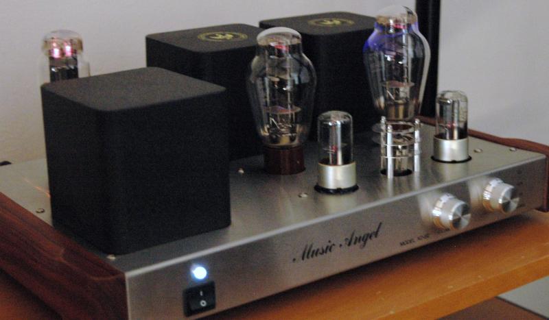

Je confirme les propos de BRIG
J'utilise un petit 300B {2x 9w} sur des Sloop M4 et cela marche vraiment très bien !

Et dieu sait que ça marche les sloop sur le 300B !
Un régal de musicalité.
après une écoute pareille on remet pas mal de choses en question.
Cette expérience reste gravée dans ma mémoire, bien haut sur mon échelle de qualité Hi-Fi.
