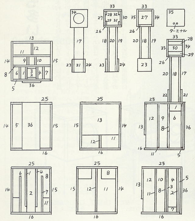

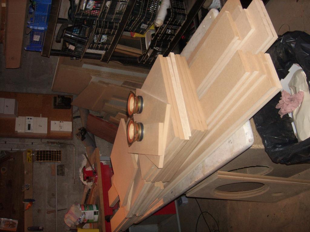

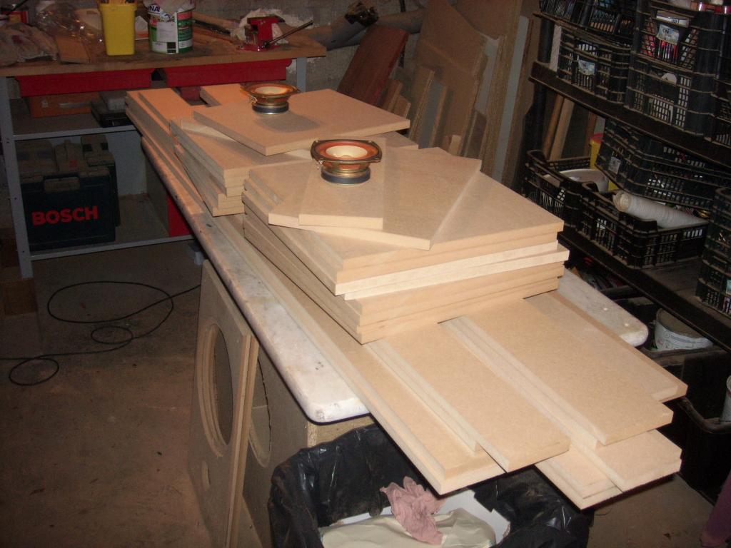

oouuuh là là !
dans quoi je me suis encore embarqué !
quand on voit le tas de bois et le HP ça fait peur !
incroyable 4m2 de médium ! pour un large bande de 10cm
pour moi cette enceinte c'est la perfection théorique ! mais voyons si la pratique ne va pas dégonfler tout ça
entre gars du pays granvillois !! nous les avons affectueusement surnommé les COIN-COIN
rrgaade le tas de bois ! c'est parti smile photographe

MessagePosté le: Jeu 20 Jan 2011, 22:40    Sujet du message: D 101 S Répondre en citant
je vais la remettre !
pour eviter les torticolis !

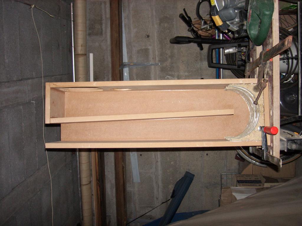

MessagePosté le: Jeu 20 Jan 2011, 22:49    Sujet du message: D 101 S Répondre en citant
Salut Bricoldur, c'est Transmission Line ?
MessagePosté le: Jeu 20 Jan 2011, 22:55    Sujet du message: D 101 S Répondre en citant
Houla, non, ça fait beaucoup de bois !
Un horn ?
bricoldur
Inscrit le: 07 Sep 2009
Messages: 927
MessagePosté le: Jeu 20 Jan 2011, 23:01    Sujet du message: D 101 S Répondre en citant
eh oui un horn ! trés spéciale !
bricoldur
Messages: 927
bricoldur
Messages: 927
MessagePosté le: Jeu 20 Jan 2011, 23:02    Sujet du message: D 101 S Répondre en citant
si ça fait poc!!!!! je pourrais toujours faire du feu pendant un mois ! Clin d'oeil

MessagePosté le: Ven 21 Jan 2011, 00:04    Sujet du message: D 101 S Répondre en citant
ben bou diou, t'as dévalisé le fournisseur de bois, moi qui veut commencer ma prochaine folie.
c'est sur que j'attends tes 1ers canards de tes coin coin,  hehe Mr. Green

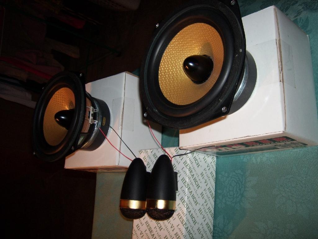

j'ai testé les TL , j'ai obtenus des résultat terrible !
ça marche bien mais il faut trouver le bon accord fréquence de ligne\ HP
c'est avec ce hp KEVLAR de monacor(sph165kep) , et un tweeter débafflé de chez hivi research que j'ai obtenu les meilleurs résultats
fréquence d'accord de la ligne 60hz (c'est a dire pour les néophytes ((334:60 ) :4  ) le quart de la longueur d'onde
MessagePosté le: Ven 21 Jan 2011, 12:37    Sujet du message: D 101 S Répondre en citant
Dis donc ! Je crois que je n'aurais pas osé mettre le monacor en quart d'onde, le qts est limite limite, mais a priori vu le xmax de quasi 5mm...interéssant même ce hp monacor que tu as utilisé comme un large bande.
J'ai deux trois questions si tu as le temps parce que cette charge m’intéresse et ta construction aussi.
Si la ligne est trop grande, qu'est ce que cela donne ? (quand le vois les BIB -big is better-)
Quel rapport SO/SL utilises-tu , car quand tu prends l'habituel 0,1 préconisé par King pour être sur du résultat, l'embouchure est bien plus petite !
Ca tombe bien que tu ais écouté ce hifi research, j'en entends du bien et il est très joli 'faut avouer, tu en es content ?
Et enfin, mais qu'est ce que c'est ce deuxième trou en façade ?? le bornier ??
bricoldur
Messages: 927
MessagePosté le: Ven 21 Jan 2011, 18:01    Sujet du message: D 101 S Répondre en citant
d'abord le tweeter hivi research il est excellent , aimant neodyme , le debafflage minimise les effet de bord,il est trés beau ! excellent choix
si la ligne est trop grande ça donne un son pincé et aucune basse fréquence !
le coeficient de rétrécissement de la ligne est aussi trés important
mais en principe de mémoire, le trou en fin de ligne doit avoir la même surface d'emission, que la membrane du hp utilisé pour la ligne
c'est pas une TQWT !
 attention ce genre de montage crée une bosse une octave en dessous de la fréquence d'accord !
donc ne pas accorder trop bas !
le rendement de ce genre d'enceinte est trés bas
il faut faire des protos ! c'est la seule manière de reussir
pas d'amortissement sauf un peu dans le virage
par contre bien realisé ç'est superbe ! ça te rempli une pièce comme de le dire c'est rapide presque un peu sec le grave est magnifique !
pour ce qui est du rétrecissement le logiciel CAAD le calcule donc je ne sais pas comment on fait
 a mon avis une simple multiplication de la surface d'emission
pour l'arrière du hp !
