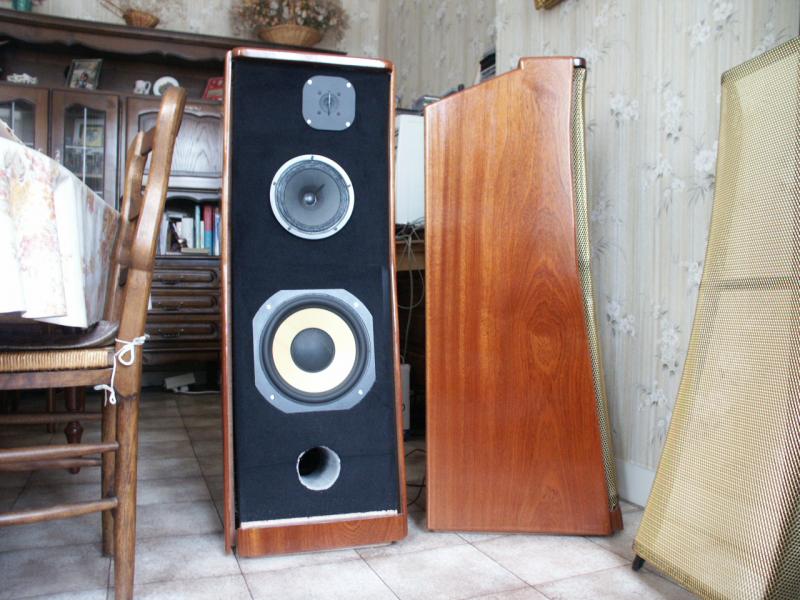

mimile a écrit:
Impressionnantes, tes enceintes, BanbouFou.
1m10, 1m20 de hauteur?
Quel Galbe!!!

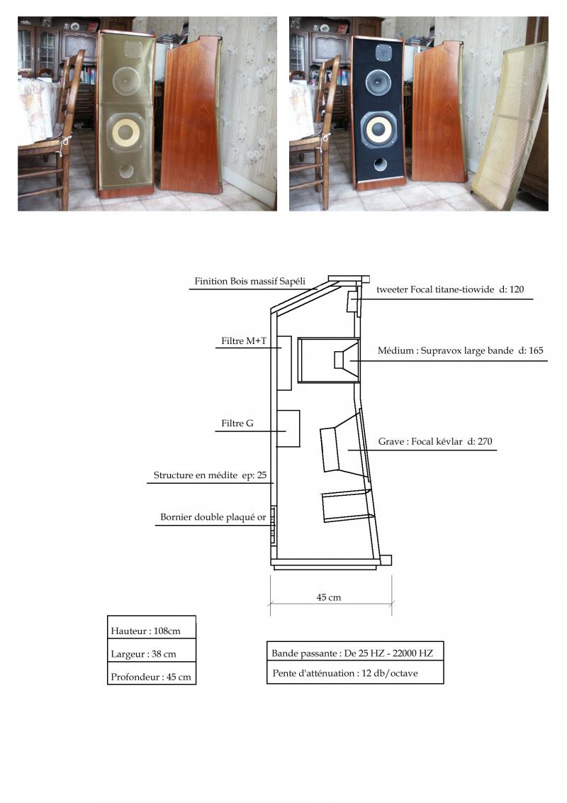

pour moi, la forme et l'esthétique est très importante, mais j'ai en fait,  fait focaliser tout les hp au point d'écoute, ca donne un tres bon résultat, surtout pour le grave, l'ensemble est très homogène a l'écoute, très fin aussi et ca descend bien malgré que ce ne soit qu'un 10 ".
la hauteur est de 108 cm, pour moi c'est juste une petite enceinte, mais beaucoup de gens sont effrayé par la dimension d'un enceinte un peu volumineuse, mais j'en suis toujours surpris, car une petite enceinte ou une grosse, occupe toujours environ un quart de mètre carré au sol, alors un peu plus ou un peu moins ? !
en revanche le volume est a mon avis INDISPENSABLE pour avoir un grave propre et réaliste.

Une question que je me pose, car il vous arrive de faire allusion à la pente:
A quoi correspond cette pente de 12dB/Octave sur tes enceintes?

la pente d'atténuation concerne le filtrage entre chaque haut parleur, de mémoire les fréquences de raccordement étaient de 250 hz entre le hp de grave et du médium, et 2400 hz du médium  et l'aigu.
plus la pente est élevée, moins les deux hp sortent du son en même temps et donc plus le raccordement et correct, je simplifie mais c'est le principe, évidement ,le filtrage influe sur beaucoup de choses et il est primordial qu'il soit bien étudié.
