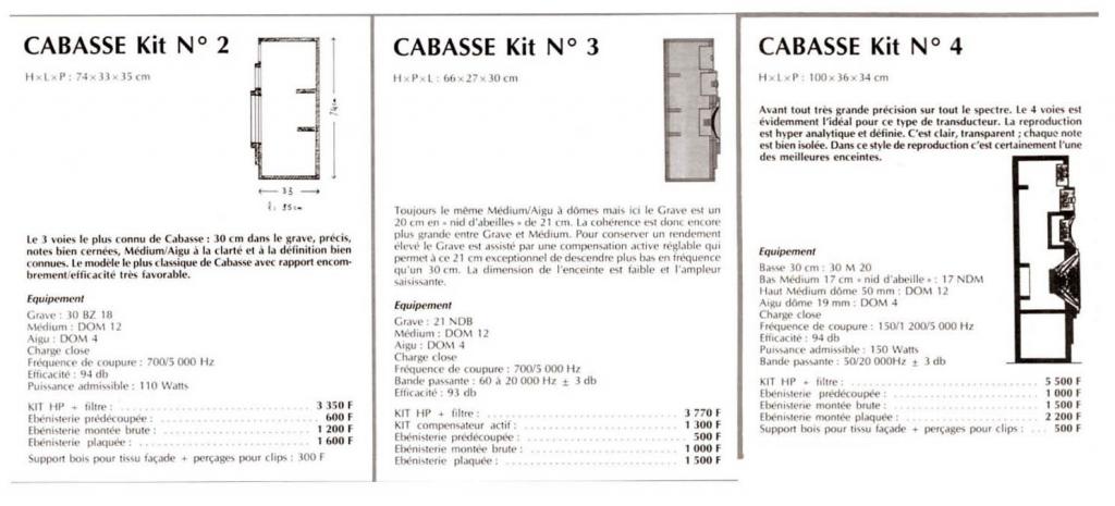

Oh, comme j'aimerais pouvoir te fournir les plans détaillés !
Malheureusement, je pense que tu ne trouveras pas cette information sur le net.
Un forum qui se prétend spécialiste de la marque (il ne traite que des Cabasse) ne peut même pas fournir le moindre plan.
Par contre, nous savons que Cabasse a proposé des Kits, dont un correspond à une trois voies équipée des HP de la Clipper.
Les dimensions de la Clipper et de la Yawl sont pratiquement identiques, comme tu le sais probablement.
Ci-dessous, la pub sur les Kits :
Je trouve ton initiative extrêmement intéressante. Si tu entreprends la construction de trois voies Cabasse, je te remercie de nous faire un petit roman photos. Il aura un réel succès (les membres adorent le DIY).

Je précise que ces kits étaient commercialisés par HP Systèmes.
Il existe toujours un site mais cette société a cessé son activité.
C'est vraiment dommage car je pense qu'ils auraient pu fournir des plans détaillés (des ébénisteries et probablement des filtres).
