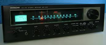

Je ne connais pas ton ampli tuner. Une petite photo ?

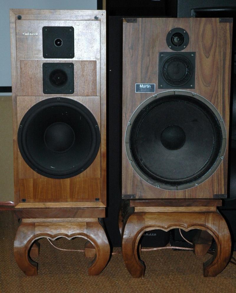

Merci pour le conseil,je vais les écarter des angles.Sur quoi je peux les surélever: des pointes,des socles enceinte ?
voici des photos de mon ampli smile photographe
MessagePosté le: Ven 10 Déc 2010, 18:13    Sujet du message: dc 36 Répondre en citant
Superbe, cet ampli tuner ! et en plus il a l'air comme neuf !  bravo.
Pour surelever tes enceintes tu peux utiliser des petites tables comme celle-ci... {pas cher et waf}

merci pour l'astuce. pouce levé
MessagePosté le: Sam 11 Déc 2010, 17:23    Sujet du message: dc 36 Répondre en citant
Pour les essais on prend généralement ce que l'on a sous la main.
Cela peut effectivement être une petite table, un tabouret, des briques (voire même des parpaings).
Après, une fois que la meilleur position a été trouvée, on peut se construire des supports.
