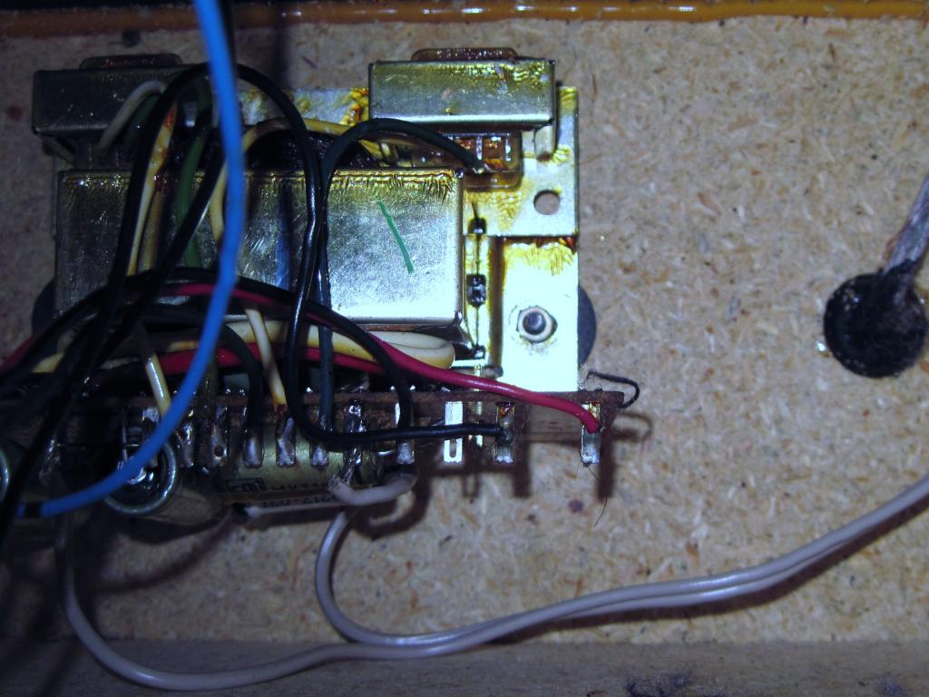

Ampli de ligne dans les grundig cela voudrait dire que tu peux les alimenter en 50-70 ou 100V ? Je veux des photos ... smile photographe

MessagePosté le: Sam 20 Nov 2010, 20:19    Sujet du message: ampli Marantz PM550DC Répondre en citant
Bonsoir
Voilà la photo

MessagePosté le: Dim 21 Nov 2010, 09:44    Sujet du message: ampli Marantz PM550DC Répondre en citant
Bon ok c est ,au vu de la photo ,le filtre de ton enceinte avec la barrette a cosses qui porte les condos et les 3 selfs de l autre coté ....
