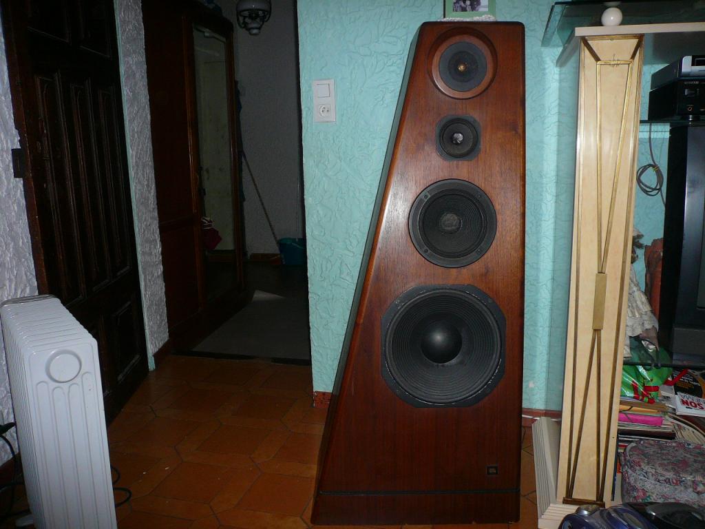

Voila, la restauration des jbl l250 est terminé .

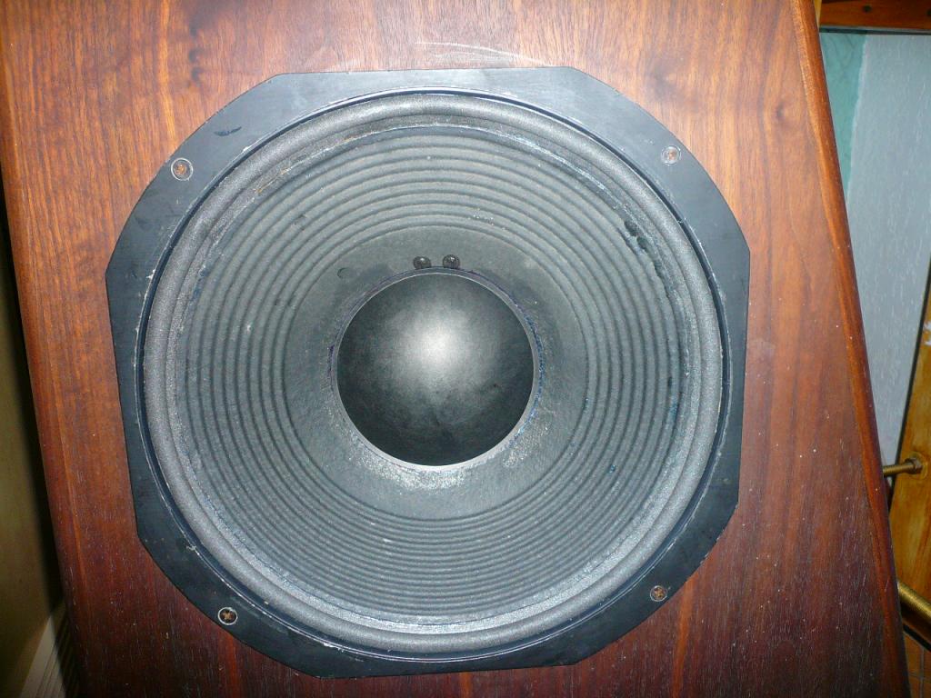

  Un peut  galère le changement des suspensions sur les le14h-1 mais j'y suis arrive.
A l'écoute c'est divin de la dynamique  des vraie basse et le tout dans la douceur un vraie plaisir
A plus.

Oui j'ai changé les suspension moi même c'est dix foi moi chère ,je n'avais pas mon appareille quand je l'ai fait je peut juste vous montrer le résultat final je vous la mettrai en vous expliquant comment j'ai procede.
mon ampli est un pauvre petit denon de 2x 70W beaucoup tros juste pour ces enceintes mais en poussant un peut le son est quand même la .
Ce sera pour plus tard un ampli de 2x250W ,pas trop de moyen je fait beaucoup dans la récupe je me débrouille pas trop
mal ,"la preuve".A plus tard.

ces hp sons un peu particulier au niveau suspension, collage par derrière et collage sur le châssis delicat car il y a
qu'une surface de 2mm pour le collage et un petite cerclage en plastique à coller contre la suspension.
J'ai utiliser de la néoprene classique pour le tour et pour le premier hp de la vynilique pour le collage sur la membrane.
La j'ai craquer ça ce redecolle sans arrêt oblige de le remetre en pression toute les 5 minutes jusqu'à ce que ca prenne.
collage à la neoprene pour le second ,"5minute ouf......" centrage de la bobine avec des lamelles coupées dans une radio.
Après test, collage des caches bobine  et remontage dans les caisses .Pour les tweeter  qui étaient un peut écrase j'ai décolle la plaque support de la menbrane et j'ai reforme les domes" comme j'ai pu " mais ca va bien.Voila si il y a des questions je serai heureux d'y répondre.J'ai envoyer 2 photos mais je ne sais pas ou elles sont.

Voila les 2 photos BRIG je pense que c'est bon.
MessagePosté le: Jeu 28 Oct 2010, 20:39    Sujet du message: jbl l250 Répondre en citant
Et oui, c'est bon !
Les JBL 250 sont vraiment de magnifiques enceintes.
Je te félicite de leur redonner vie.
