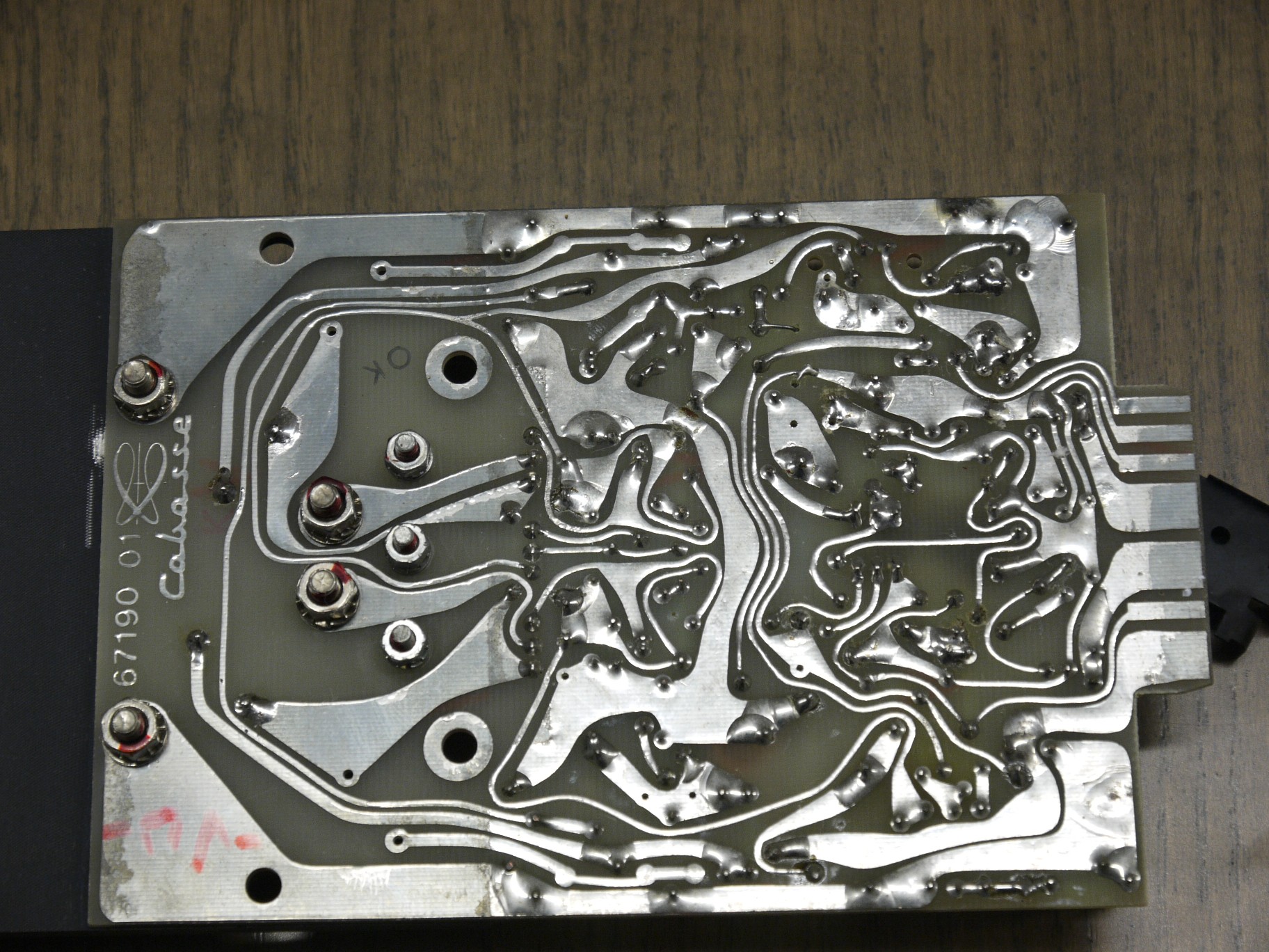

MessagePosté le: Lun 25 Oct 2010, 09:46    Sujet du message: Restauration Petrel Répondre en citant
Carte ampli 80W côté pistes, condos neufs...
