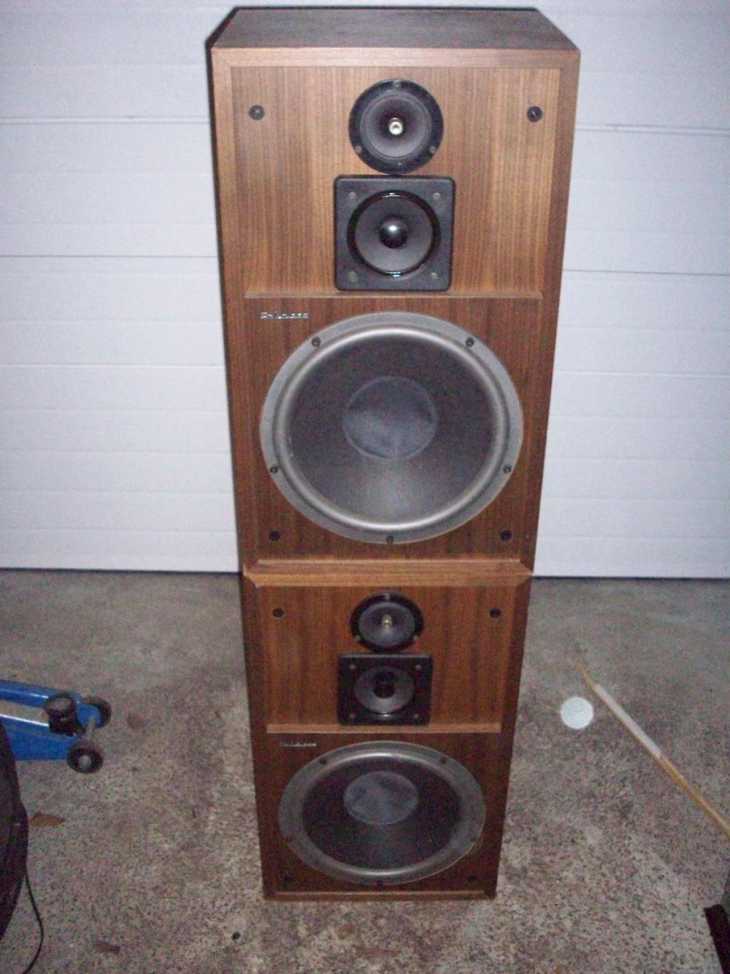

salut tout le monde, je vous avez fait part ,il y a quelques temps de mon acquisition de "corvette 300" en attendant de trouver des 3 voies,chose faite!!! voici ce que j ai trouvé (je ne les ai pas encore) et reservé...si cela en vaut le coup,car je ne connais pas ces enceintes.
je dois parcourir 200 km pour les avoir mais le prix en vaut la chandelle....

Hello Seby27,
Les deux caches noyaux sont enfoncés sur le hp de grave ...

en effet,mais avec un aspi on fait des miracles,logiquement cela ne gene pas le fonctionnement mais connaissez vous le type d enceintes? et leur caracteristiques? plus dynamique que des deux voies corsaire?

Sympa les Sampan, on en a déjà parlé sur le forum !
http://cabasse.vraiforum.com/t487-SAMPAN-303-m1.htm
L'aspi ou une aiguille aussi peut marcher !
Elles iront plus loin que les Corsaire, bien sûr ! Okay  Beaucoup plus de dynamique, pas de soucis là dessus !

je ne me risquerai pas trop avec l'aspi la toile est souple  et risque de ce décoller  l'aiguille  est une meilleur idée .
MessagePosté le: Ven 22 Oct 2010, 21:10    Sujet du message: quelles enceintes? Répondre en citant
L'idéal est d'utiliser un aspirateur avec variateur.
Ainsi, on peut commencer tout doucement et augmenter progressivement le débit jusqu'au seuil suffisant pour redresser le dôme.
Un aspirateur puissant sans variateur risque effectivement d'endommager, voire de décoller le cache noyau.

me revoila,revenu apres un periple de 580 km au total avec mes dames:MES sampan 303 m 1 ,certes rayées,boomer abimés sur la suspension,cache bobine enfoncés....1h30 de travail et tout est reparé (merci la néoprene et la cire d abeille!!)les enceintes resplendissent comme neuves !!!
je les ai rodées durant 4h00 car elles n avaient pas fonctionné depuis 1 an, et j ai effectué quelques essais... impressionnant le detail qui en ressort cependant mon petit akai am u 02 est sous dimensionné pour "secouer" mes belles !
un coup de loudness et elles chantent un peu mais je suis sur de n etre qu a 25 % de leur capacité !!!les basses se prononcent mais faiblement (sauf si je met les basses au 3/4 + loudness) les hp sont impeccables!!! je me demande quel puissance d ampli devrais je prendre pour les faire chanter...et surtout quelle marque prendre en vintage et d occasion.
7 h en tout sur la route mais la paire a 50 e (mais oui,je suis plus que chanceux sur ce coup) valait le coup d y aller de plus l'accueil des personnes etait super !!!

arrivée : ternes,rayées,cache bobine enfoncé,suspensions abimées
