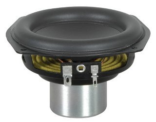

Une idée de haut-parleur, petit diamètre 10cm large bande de conception moderne. Dayton audio- pas cher mais bien.
Amicalement
bfc

Tu l'as trouvé ou celui ci ? Chez audiophonics ?

MessagePosté le: Lun 20 Sep 2010, 13:02    Sujet du message: Que penser des kits audio pour voiture ? Répondre en citant
En allemagne sur
http://www.lautsprechershop.de/francais/index_hifi.htm
Amicalement
bfc
