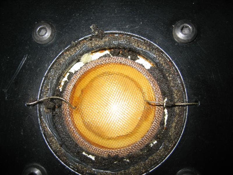

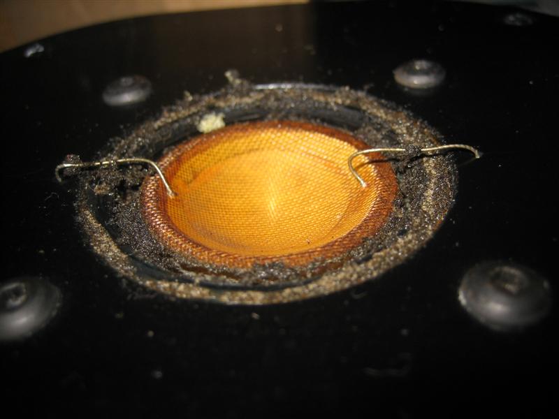

je dispose d'un tweeter focal t120fc .. bobine impeccable, membrane aussi mais la suspension en mousse n'a pas résisté aux années .. est-ce réparable ? et si oui, comment ?

Le SAV focal peut réparer ce tweeter, sinon se pencher sur son remplacement par l'actuel T120TDX dispo a la maison du haut parleur.

Pour ton tweeter t120fc je pense que c'est réparable, l'ayant fait pour moi pas plus tard que la semaine dernière (pour deux t120fc justement). Le but étant de trouver la suspension ou une matière assez élastique pouvant faire office de suspension. Ne le jette pas en tout cas, ou alors dans ma boîte aux lettres Smile

la suspension, tu l'as découpée dans de la mousse .. mais comment ? avec un emporte pièce ? te souviens tu du diamètre employé ? intérieur et extérieur ?

Il y a des chances pour que le diamètre des tweeters à dôme inversé produit par Focal aujourd'hui soit le même que celui de ces T120FC.
Donc, Focal utilise probablement toujours des suspensions de ce diamètre.
Le matériau utilisé est peut être différent (j'ose espéré plus stable dans le temps) mais ce n'est sans doute pas très important.
Je pense aussi que des spécialistes comme la Maison du HP ou Sylvain HOULBERT ont la solution. As tu essayé de leur poser la question ?

Toi, ce sont les suspensions (et la colle qui va bien) qu'il te faut. Je pense que celles des dômes inversés actuels conviendront bien.
Reste à savoir si Focal acceptera de t'en fournir.
