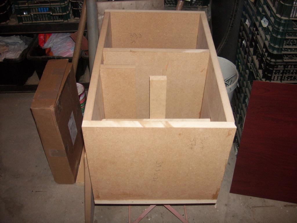

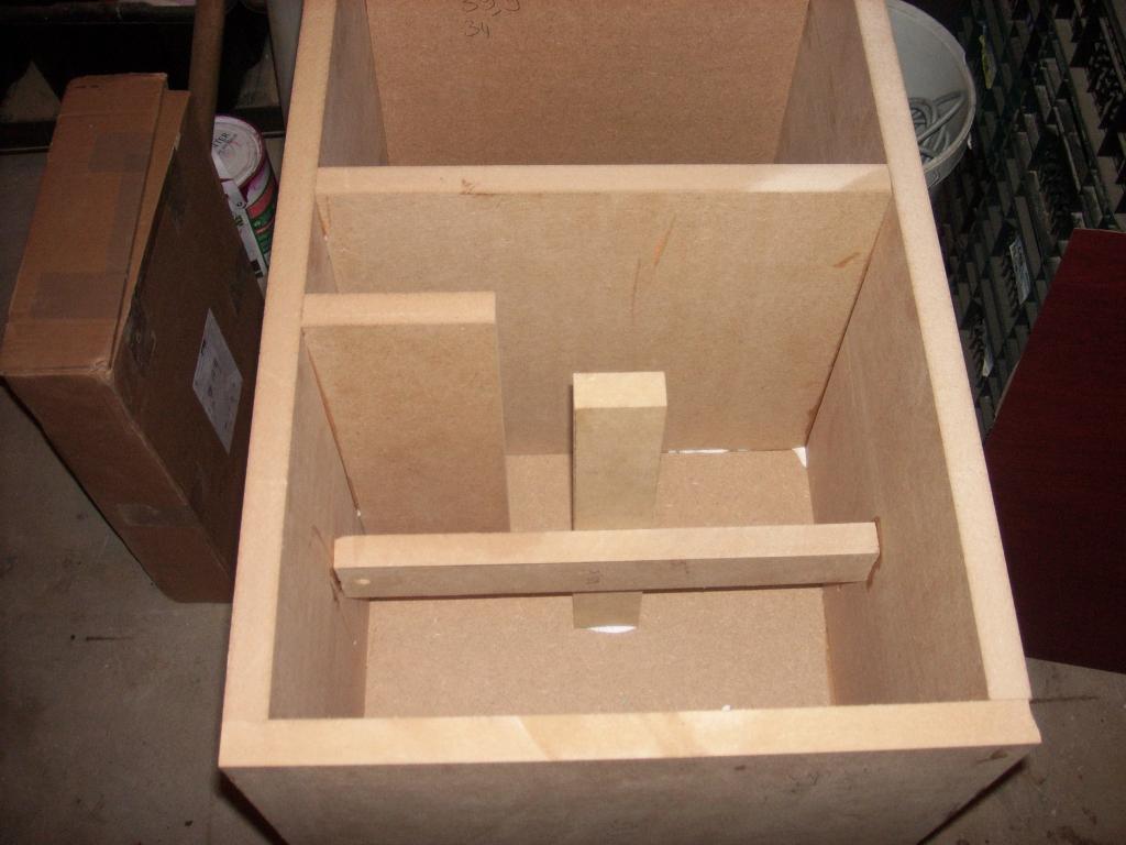

C'est un BR classique fabriqué avec les données du constructeur KAPPA 12 LF ! eminence !  600w 97 db de rendement !  34l  c'est un caisson de haut grave  ,il s'occupera
je crois de 100hz a 300hz dans grosse installation multiamplifié  infra ,grave , bas médium , medium aigu , super tweeter  ! (JLA)
il y en a un de chaque coté ! posé sur deux caissons infragrave de 140 l .

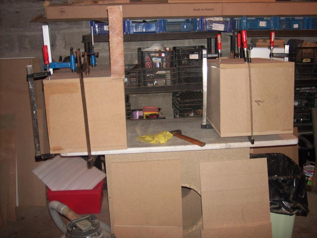

ah oui
ils sont déjà fini mais on les a pas essayés !!!

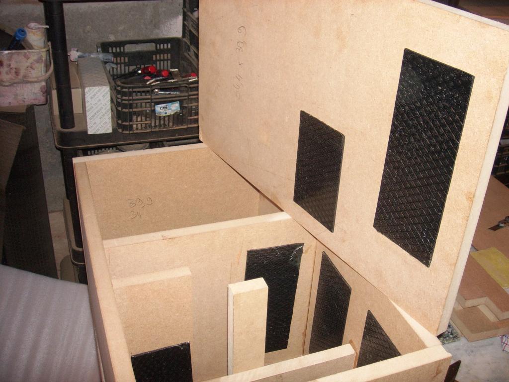

goudron autocollant au endroits stratègiques , et croisillons pour relier le centre des faces est ainsi eviter les resonances !
c'est encore plus important pour un caisson de grave que pour une biblio !!

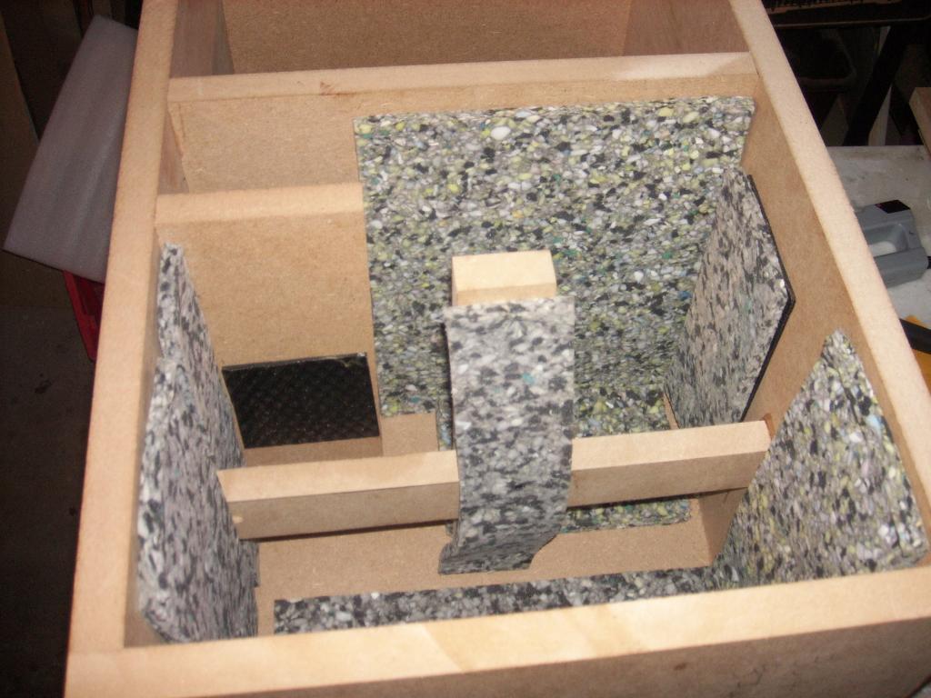

insonnorisation ! cette mousse est trés efficace ! lorsque qu'on claque des doigts , les sons sont etouffés dans les hautes fréquences !
