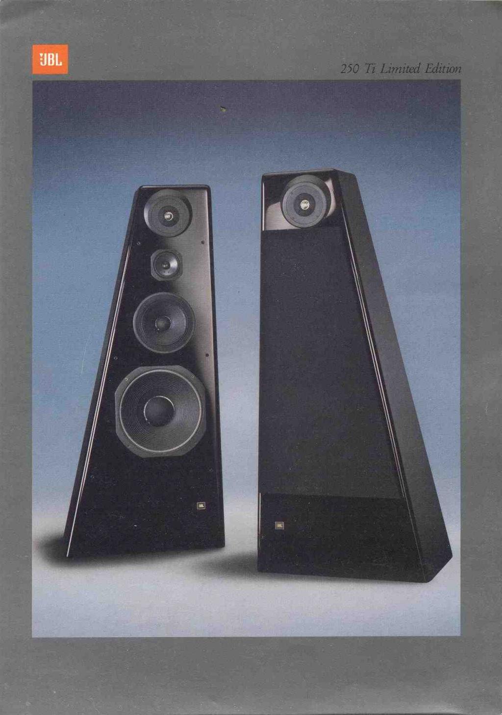

Salut les potes,
Voilà ma dernière acquisition:
malheureusement ou... heureusement, c'est selon, elles ne sont pas dans cet état là !!!
Certains d'entre vous les auront surement déjà vu en annonce sur la baie...
Comme vous pouvez le voir, il manque le boomer, un LE14H-1...    Crying or Very sad
celui ci a été démonté par un copain de l'ancien propriétaire pour voir ce qu'il pouvait faire !!!
entre deux, le proprio a déménagé...
et lorsqu'il a voulu reprendre contact avec son copain, il n'a pas pu le retrouver !!!
ce HP se ballade en région PACA !!!
Si l'un de vous a un filon pour m'en dégotter un, peu importe l'état de la membrane et de la suspension, je mettrai un Recone Kit !!!
Sinon, parmis les bobos, des caches poussière enfoncés, la membrane d'un bas médium 108H a une déchirure, peut être réparable...
il manque un logo JBL doré...
et les caisses sont à repindre et vernir...
Manque aussi les caches, mais c'est pas très grave....
Je compte sur Vous....   Okay

J'ai trouvé un Recone kit pour mon 108H, des suspensions pour mon LE14H-1, et 1 LE14H-1 refait....
reste à calculer le total entre le change, les frais de port et eventuellement les frais de douane !!!
Ce genre de remise en état demande effectivement d'être patient !!!  Mr. Green

 je pense que tu peux trouver un LE14 de remplacement , les hps JBL circule en grand nombre !
dis moi qu'en est il des filtres ?
pour la peinture tu pourrais tenter ponçage leger , voile de laque au pistolet ,et surtout polish pour arranger les imperfections
genre poussières etc.....
cache enfoncé l'aspirateur ça marche bien !

Membrane blanche effectivement sur LE14... mais noire sur LE14H-1 !!!
l'aspi ne marche pas, le cache poussière est en alu !!!
je l'ai décillé, mis sur une lampe de chevet et reformer juste avec le doigt, encore un peu de finition et il me faut trouver
un "outil" à la bonne taille pour refaire la bordure qui sert à le coller sur la membrane !
Pour la peinture, je ne me soucie guère, j'ai encore quelques notions en tant qu'ancien carrossier...  Mr. Green
