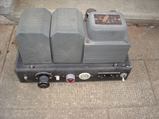

J'ai récupéré cet ampli, le câblage qui va avec, et une platine d'époque
avez vous des informations, a t'il une valeur, cela vaut-il le coup de le remettre en état ?
Merci pour vos conseils avisés.

MessagePosté le: Mar 17 Aoû 2010, 20:27    Sujet du message: Cherche renseignements sur ampli lampe Cabasse oldies ... Répondre en citant
Est ce un bloc mono ou un bloc stéréo ?
Quels sont les tubes utilisés ?
Les deux autres appareils sont des préamplis ?
MessagePosté le: Mar 17 Aoû 2010, 21:45    Sujet du message: Cherche renseignements sur ampli lampe Cabasse oldies ... Répondre en citant
Bonsoir Brig,
Au vu des deux transformateurs de sortie, ce doit être un ampli stéréo!

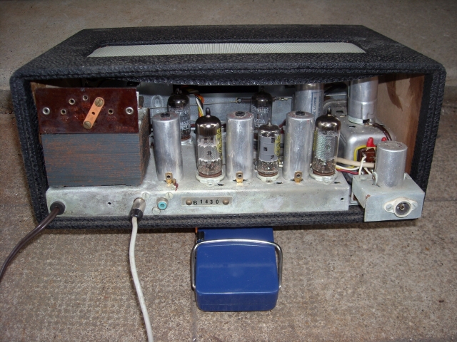

MessagePosté le: Mer 18 Aoû 2010, 08:43    Sujet du message: Cherche renseignements sur ampli lampe Cabasse oldies ... Répondre en citant
Pour les tubes ce sont des Mazda
2x ECF 80
1x GZ 34 (redresseuse)
Pour la puissance ? EL 34 en push/pull ?
Du coup ne trouvant qu'une seule sortie baffle je pense qu'il est mono.
Les deux préamplis sont à lampe aussi.

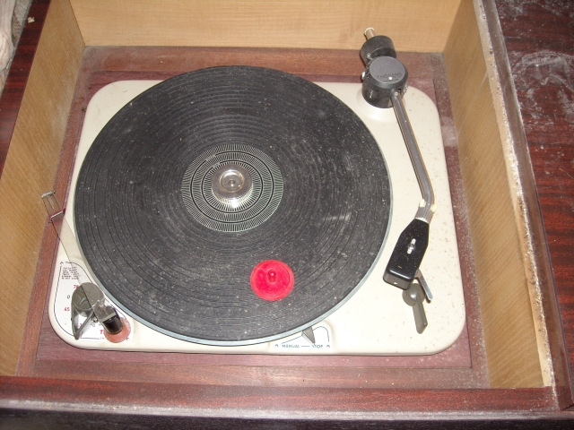

La platine marque Thorens et la radio à lampe aussi marque Esart ?

MessagePosté le: Mer 18 Aoû 2010, 13:02    Sujet du message: Cherche renseignements sur ampli lampe Cabasse oldies ... Répondre en citant
Pour l'ampli, je me suis fait la même réflexion que Grenadier avec les trois transfos.
Et c'est quand j'ai vu qu'il ne semblait y avoir qu'une seule sortie que je me suis dit qu'il était peut être mono.
D'autre part, il y a peu de lampes (5 dont deux EL34 ?).
La réponse à cette question m'intéresse tout comme la date de fabrication et la référence.
Au moins nous pourrons ajouter ton modèle à la documentation du forum.
Concernant la Thorens, je trouve qu'elle ressemble à une TD124. Il n'y a pas une plaque constructeur quelque part qui indiquerait le modèle ?
A la question de savoir si cela vaut le coup de remettre en état ce matériel, je réponds que oui.
Enfin, si ce matériel t'intéresse vraiment.
Fais très attention à la remise en route d'appareils très anciens. Déjà, il faut vérifier le voltage (ils peuvent être en 110 Volts). Ensuite, la remise en route brutale peut avoir des conséquences imprévisibles sur certains composants HS.
Je te déconseille de brancher tout cela sur le 220 V sans précautions.

MessagePosté le: Mer 18 Aoû 2010, 13:17    Sujet du message: Cherche renseignements sur ampli lampe Cabasse oldies ... Répondre en citant
re,
La bonne nouvelle du jour c'est que tout marche parfaitement ampli, les 2 préamplis et la radio.
Confirmation l'ampli est mono (1 entrée/1sortie). Plaque signalétique cabasse 25W N°7080.
Transfo cabasse 6k6 N°572 les deux transfos d'impédance servent probablement à switcher entre 4 et 16 ohms.
A plus.

MessagePosté le: Mer 18 Aoû 2010, 13:25    Sujet du message: Cherche renseignements sur ampli lampe Cabasse oldies ... Répondre en citant
Ca c'est du matos !!! Superbe ! Le pré c'est pas la première fois que je le vois, il me semble avoir une doc ... faut que je cherche !
Ca doit être sympa à l'écoute !

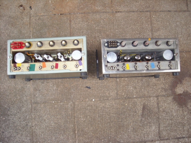

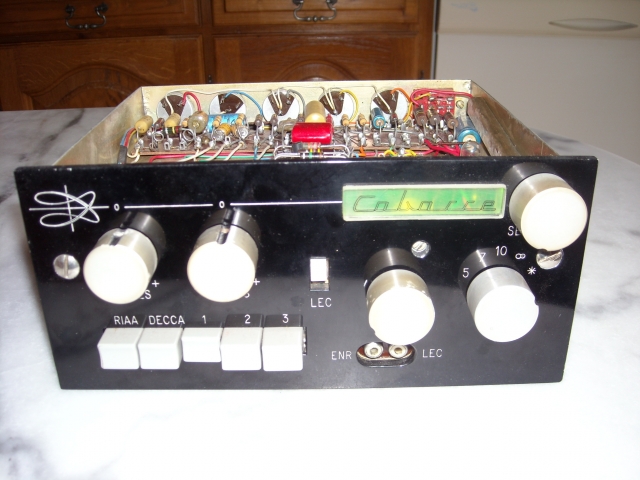

Pour les pré et l'ampli, fais nous des photos sous toutes les coutures.
Référence des préamplis ?
Sont ils stéréo ?

MessagePosté le: Mer 18 Aoû 2010, 14:39    Sujet du message: Cherche renseignements sur ampli lampe Cabasse oldies ... Répondre en citant
Pour les préampli parcequ'il y en a 2 juste une petite différence à l'oeil un potar en facade marqué "secteur" en plus sur l'un, trois lampes genre ECC, leur alimentation est faite par une prise ronde multi broche venant de l'ampli mais acune référence !!! misère. il me semble qu'ils sont stéréo parce que 2 sorties.
L'ampli tourne seul sans réglage de volume d'ailleur demain j'y colle ma strato et un gros baffle !!!
MessagePosté le: Mer 18 Aoû 2010, 14:42    Sujet du message: Cherche renseignements sur ampli lampe Cabasse oldies ... Répondre en citant
Il est magnifique ce petit préampli Cabasse.
Je l'adore !
MessagePosté le: Mer 18 Aoû 2010, 15:00    Sujet du message: Cherche renseignements sur ampli lampe Cabasse oldies ... Répondre en citant
Cablage en l'air au plus court ... du grand art ! Okay
