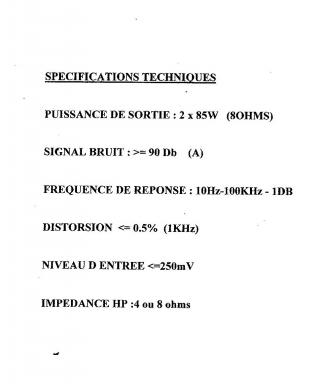

le cable que j'utilise, est une section  2.5 mm² par fil x 3 (j'en ai un qui ne me sert pas) le tout doit fait 50 mm de diamètre;
 L'intensité maximale (de l'ampli je suppose) c'est quoi au juste? ou comment ça se calcule?
Les seules spécifications (un peu navrante!) du Yaquin sont les suivantes:

Très bien ton Yaquin ! Tout va bien ! Vu que tu ultilises de la grosse section pas de souci !
Je te parlais d'intensité car tu utilises du câble électrique ... cette notion n'est pas utilisé pour les câbles hps ... mais utilisé pour l'electricité ... donc on oubli ...
Juste pour exemple si un ampli qui fournit une puissance de 200 watts/4ohms ou 100 watts/8ohms et si on branche une enceinte de 4 ohms avec un câble ayant pour résistance 4 ohms, l'ampli le reconnaitra comme étant du 8ohms ... l'ampli ne délivrera que 100 watts ... puissance dissipée à moitié par le câble et l'autre moitié par l'enceinte ... donc réellement cette enceinte ne recevra que 50 watts, d'ou l'intérêt d'avoir des câbles de forte section ...
