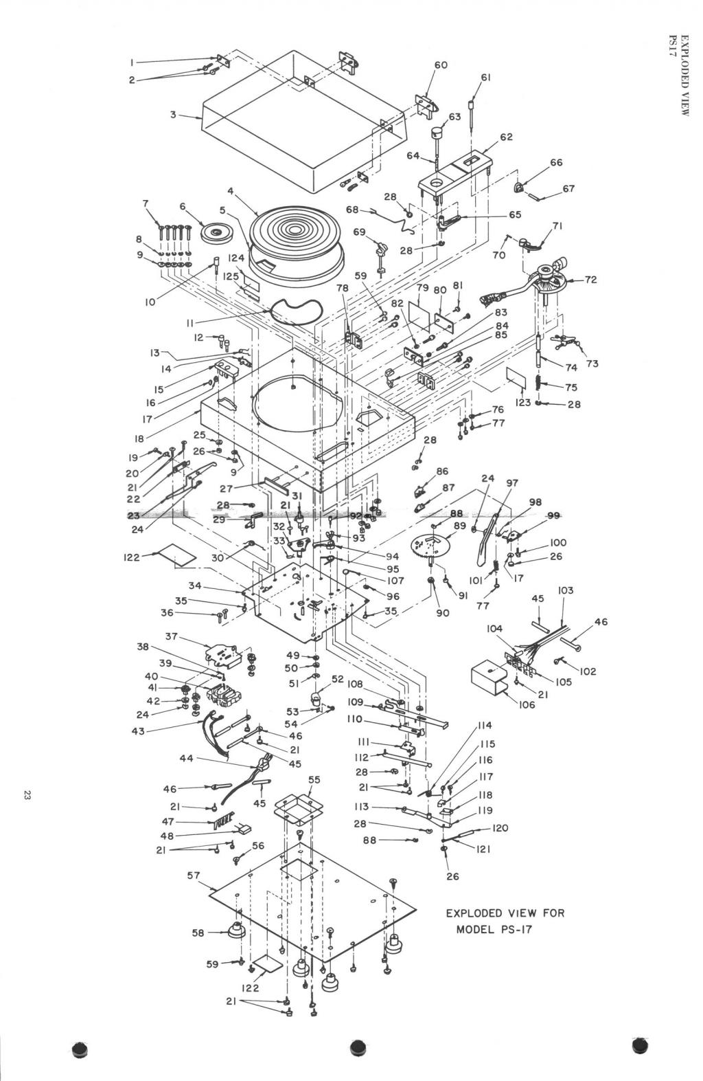

Je remets en service une vieille chaine HI-FI,  la  platine est une SCOTT PS17 a. J'ai besoin de changer la courroie mais j'ignore où en acheter une et je ne sais pas comment la changer.
Est-ce que quelqu'un pourrait m'aider?

J ai bien les manuels de service des PS17 à 87 mais pas de dimension des courroies , il te reste donc à mesurer
celle ci (avec une ficelle à roti par exemple) aprés avoir enlevé le plateau( à la hache H Scott  Mr. Green ) ou en mesurant les diamétres et l axe entre le plateau et la poulie et ensuite aller voir chez Electronique 33  à Bacalan ou Soliselec cours Alsace et lorraine si tu trouves ton bonheur

Les poulies, c'est bien l'une à côté de l'engrenage du milieu, l'autre le "machin" à gauche, qui tourne lorsque la platine est sous tension...
Bon bref, vous voyez que je n'y connais que fifre! Dans les années 80 je ne l'avais jamais changé cette courroie. Mais comment ça se met en place cette courroie? Si je ne trouve pas la courroie sur Bordeaux en ce mois d'Août, quels sites sur INTERNET SVP: les vendeurs  en lesquels on peut avoir confiance.

sur la poulie en laiton  mesurer le plus petit diamètre des deux ,l autre de grand diamètre est sous le plateau ,comme un contre plateau
pour remettre la courroie il faut utiliser la partie évidée du plateau .
Je te  fais un envoi des docs PS17 et A407 par MP  sinon http://www.sendspace.com/file/y4ipe5
Conrad , Selectronic , Gotronic , All electronic , E44 , Electronique diffusion ou Enrique dépannage sur Ebay mais plus cher  bien que lui puisse presque tout avoir comme dimensions .
Sinon les chambres à air de vélos vont pas mal non plus , mais attention à ne pas se déguiser les doigts en roti de boeuf à la découpe des lanières .
