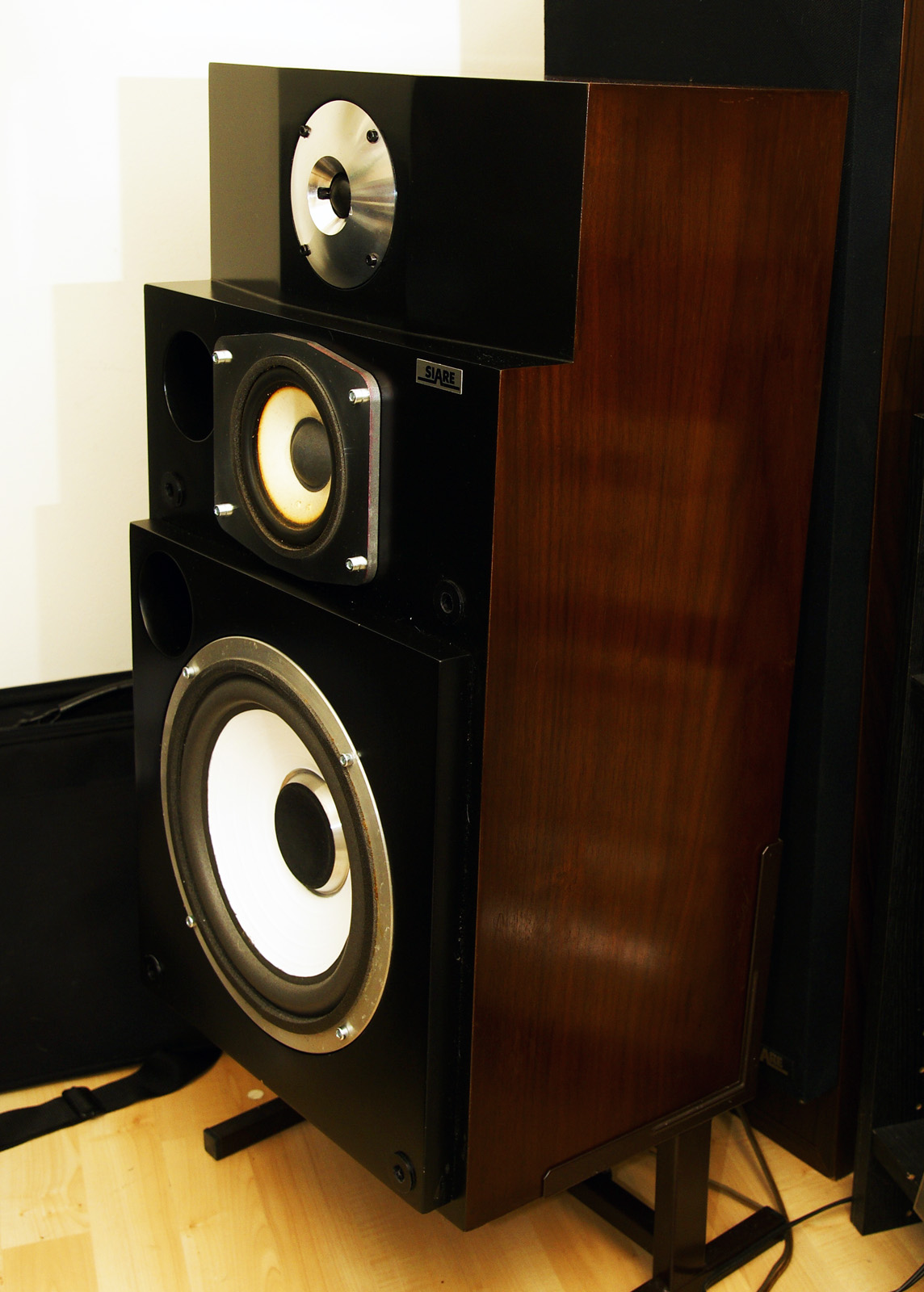

MessagePosté le: Sam 10 Juil 2010, 17:51    Sujet du message: renovation Caisse Delta 200 Siare Répondre en citant
et voila le travail...
je suis super jouasse. bon maintenant j'attaque la deuxieme.
les reflets clairs sur l'ebenisterie, c'est le reflet de ma chaine vintage pioneer (SA 7800- TX 7800- CTF 1250)...
je suis vraiment content d'avoir rattrapé la boiserie, qui etait vraiment dans un triste etat.
d'ailleurs, sur celle la j'ai été obligé de poncer le dessus, et de le reteinter au brou de noix + baume des antiquaires pour le brillant.
et là ou je suis particulierement content, c'est qu'on ne fait pas la différence entre la partie cirée teinté et les flancs qui sont vernis satinés (un verni des année 70 qui d'ailleurs est une £%£¨%!!! a reprendre....)
bon j'attaque la deuxieme, et ensuite, je restaure ma paire DIY qui est dans le salon. maintenant que je sais faire, je sens que je vais continuer sur les meubles de la maison
mouahahahah vive le bricolage

MessagePosté le: Sam 10 Juil 2010, 18:37    Sujet du message: renovation Caisse Delta 200 Siare Répondre en citant
Bonsoir Zackouille,
Elle a vraiment de la gueule, une petite Galaxie!
MessagePosté le: Sam 10 Juil 2010, 22:51    Sujet du message: renovation Caisse Delta 200 Siare Répondre en citant
Bonsoir Zackouille,
Superbe travail Okay  très belles !

sinon, ce qui est domage sur la photo, c'est que la facade noire ne rends pas comme elle devrait, c'est un bois noir intense qui est très brillant. et c'est franchement magnifique. d'autant que le saladier du médium passé au mirror est très brillant également (comme l'adaptateur M2)
