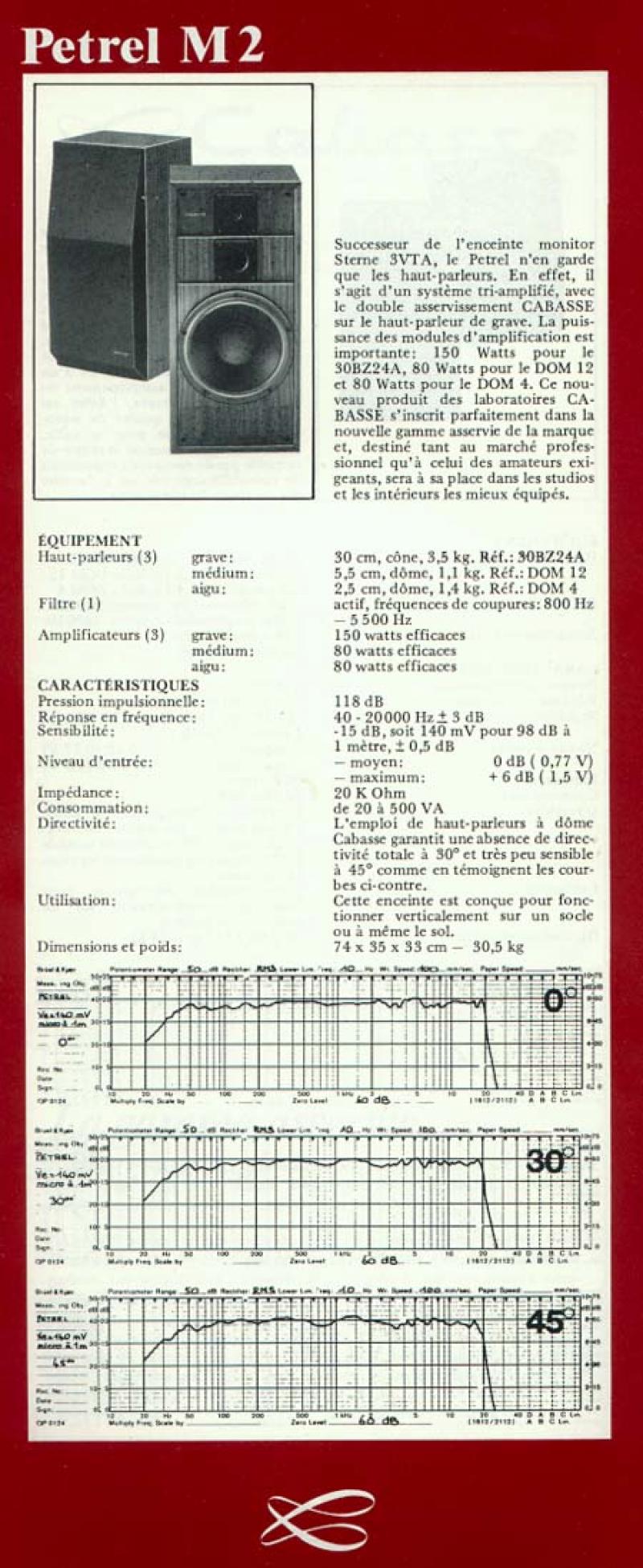

bonjour,
entre les Eider (3 voies bi amplification) et les Goelands (4 voies Quadri aplification, une vente récente : Patrick) il y a eu les Petrels sorte de clipper avec une tri amplification active faite et régée par cabasse.
est ce que quelqu'un connait ces enceintes (Petrel) ?
A priori le HP de 30 Cm avec asservissement , associé au volume de la caisse, cela doit bien améliorer le registre grave par comparaison aux eiders ??
mais il semble que Cabasse n'en ait fabriqué que très peu.
Quelqu'un les a-t-il écoutées ?
Avez vous vu ces produit en occasion dans un passé proche?
merci

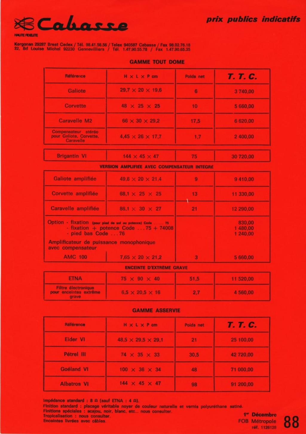

MessagePosté le: Dim 27 Juin 2010, 15:22    Sujet du message: Petrel Répondre en citant
Je n'ai malheureusement jamais eu l'occasion d'écouter ce modèle rare.
Dans la catégorie trois voies amplifiée / asservie, c'est la Sampan qui a servi de base pendant très longtemps.
Jusqu'en 1979, il y avait les Sampan III VTA et les Sterne III VTA.
C'est la décennie 80 qui voit apparaître les Petrel et selon toute vraissemblance elles ont été produites moins de dix ans.
Elles sont malgré tout encore présentes sur le tarif 1988 au prix astronomique de 42 720 Francs l'unité.

MessagePosté le: Dim 22 Aoû 2010, 18:02    Sujet du message: Petrel Répondre en citant
bonjour,
quelqu'un connait il les différences entre les petrel M1, M2 et M3.  et les années de commercialisation correspodnates?   Sans doute l'électronique qui a évoluer ??
pour Kernas, quelle version avez vous ?
Merci

MessagePosté le: Dim 22 Aoû 2010, 19:53    Sujet du message: Petrel Répondre en citant
je ne connais pas trop les différences entre les 1 et les 2 autres.
de mon côté j'écoute des M3.
Grave 30cm NDA. puissance des amplis un peu en hausse (de mémoire).
Par exemple l'album THUMDER de SMV, passe avec une très grande aisance...
Je les ai fait réviser avant de les mettre en service, pour ne pas prendre de risque avec les HP.
L'asservissement est irréparable!!!
Salutations.
K
