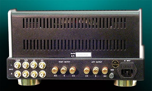

MessagePosté le: Lun 7 Juin 2010, 06:32    Sujet du message: detourner un integre a tube ! Répondre en citant
bonjour
bon ben c'est rape ! Crying or Very sad   voila l'arriere
Bingo

MessagePosté le: Lun 7 Juin 2010, 10:55    Sujet du message: detourner un integre a tube ! Répondre en citant
Parfois on trouve le shunt en façade ! Mr. Green
Je ne vois donc pas de solution, si ce n'est d'aller l'ouvrir pour y chercher les connexions directes.
Une petite chose que tu pourrais nous dire, c'est pourquoi vouloir se passer de son préamp ? Idea

MessagePosté le: Ven 15 Fév 2013, 18:17    Sujet du message: detourner un integre a tube ! Répondre en citant
ptitblues a écrit:
 voila l'arriere
 Si a l'avant il y a 1 bouton BALANCE (consomme presque 50% du signal), a la conception ils ont du compenser au niveau du preampli..d'ou bidouille interne obligatoire.
