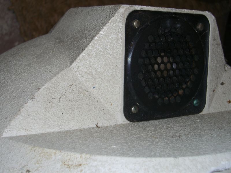

bonsoir à tous,
J'ai atterri ici en suivant les pérégrinations de turlut et ses discutions avec Violet. petit sourire
J'ai rejoins il y a deux mois le club des possesseurs de boules Elipson. Je leur ai adjoint un caisson P80 suivant les informations et exemple de turlut.
Les boules sont équipées en full Siare.  Le boomer des boules est pour moi indéterminé étant donné que l'aimant est plus gros que celui des 21 SPCG3, et qu'à ma connaissance le 21CPR3 est un bicone, et sauf version spécifique Elipson, il n'y en a pas eu "non-bicône".
J'ai acquéri il n'y a pas longtemps une seconde paire de boules à retaper ...  mais surprise lorsque j'ai eu des photos plus précises, la partie rectangulaire qui héberge le TW8B n'a pas tout à fait la forme habituelle .... quelques photos valent mieux qu'un long discours !...
( visiblement j'ai des problèmes pour mettre des photos à partir d'ImageShack ... vous utilisez quoi ? )
Est-ce que Violet a déjà vu cela quelquepart ?
Dans l'attente de vous lire
Cordialement

Alors une première impression:
Soit c'est une fausse elipson soit une vrai modifié.
Mais pour moi j'opterai sur la première solution.
Il y en a beaucoup qui circule, il faut savoir que dans les années 80 les artisans staffeur prenaient souvent les 402 comme exercice pratique...
Pour étayée encore un peu plus mes propose j'aimerai bien une photo de l'arrière de l'enceinte pour voir la sortie d'event, et de l'intérieur pour voir filtre et resonateur.
La forme qui entoure le TW8B  n'est pas la bonne et  comme je ne l'ai jamais vu sur une elipson...
L'espace entre de plat devant le TW8B me parait beaucoup trop grand pour une "vrai elipson"
La forme du HP de médium m'est complètement inconnu Sad
La laine de roche intérieur me parrait aussi différent de celle utilisé.
Le TW8B est argent dans les elipson d'origine..
Voilà pour mon diagnostique à distance Smile

Bonsoir à tous.
Effectivement, il se pourrait bien que ce ne soit pas une paire de boule Elipson, mais une paire de boule "copie".
La forme en pans coupés sur le bord de la partie hébergeant le tweeter est vraiment particulière.
Je ne les ai pas encore chez moi à Toulouse, elles sont en région parisienne, chez ma mère.
Je ferai des photos de l'intérieur, dés que je les aurai en main ... il me tarde.
Le boomer-médium ne ressemble en rien aux haut-parleurs habituels, avec ses pattes de fixation sur le coté. Si c'est un siare, cela pouvait être les premier 205SPCG3. Ceci étant l'espace entre le bord du saladier et le bord de l'encastrement est très important et il se pourrait que ne soit pas du tout ces boomers dans ces boules dés le départ,
J'ai hate de les avoir en main, pour voir ce qu'il en est.
Il est vrai que vrai Elipson ou non, elles peuvent sonner correctement. A voir d'ailleurs s'il n'y a pas les cavités des résonnateurs spécifique Elipson, si cela sonne pareil ou non. Je pourrais comparer véritablement ayant une "vrai" paire à coté. Je tâcherai dans ce cas de mettre le même type de boomer/médium (21cpg3 ou 21cpr3) et TWM que dans l'autre paire, restera plus que les filtres.
Après cela je repartirai vers les TW8B, elles sont diférentes, et elles le resteront !... c'est juste pour voir l'effet résonnateur.
En tout cas merci Violet pour ton éclairage.

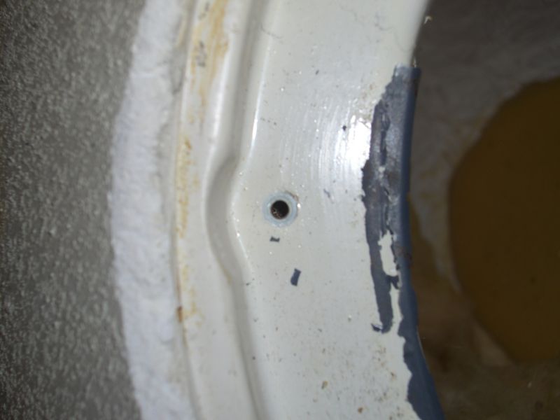

Je les ai récupérées.
Pas facile de se faire véritablement une idée.
C'est clair que la tête aigues n'a pas la forme habituelle, mais cela pourrai être un proto.
Par contre la finition me fait penser à quelquechose d'industrialisé et pas d'un bricoleur averti.
Cela provient d'une société et pas d'un particulier qui se fait une "Elipson Like"

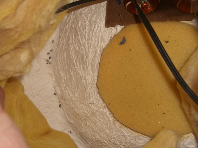

Il y a bien à l'intérieur une cavité du résonnateur qui là me fait dire que cela pourrait bien-être une Elipson; C'est vraiment spécifique d'avoir mis une cavité en staff avec un trou obstrué légèrement par de la mousse.

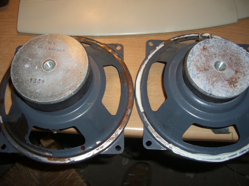

Les haut-parleurs qui étaient dans ces boules ne semblent pas être ceux d'origine car d'une part l'empreinte à l'air d'être faite pour des Supravox,
Les diamètres et filetage des vis sont strictement les mêmes que sur les autres paires. Ils ont poussé le détail de la copie assez loin !...
Le rebord est très lisse, à tel point que j'ai cru qu'elles étaient en métal, mais non elles sont en staff. La partie grise c'est la peinture des boomers-médium qui est restée accrochée.
et deuxièmement ce ne sont pas les deux mêmes, un HIF20HSM Audax et un autre non identifié à cause de l'oxydation sur la plaque, mais l'aimant est plus petit. Donc deux différents. Le diamètre est trop petit par rapport à l'ouverture, le saladier ne vient boucher l'ouverture que de justesse.
Cela ne me semble pas d'origine du tout.
L'évent est d'un diamètre plus petit que l'évent de ma paire avec les 21CPR3 / CPG3.
On voit des traces de quelques petits locataires qui ont eu raison des membranes des boomers médiums !

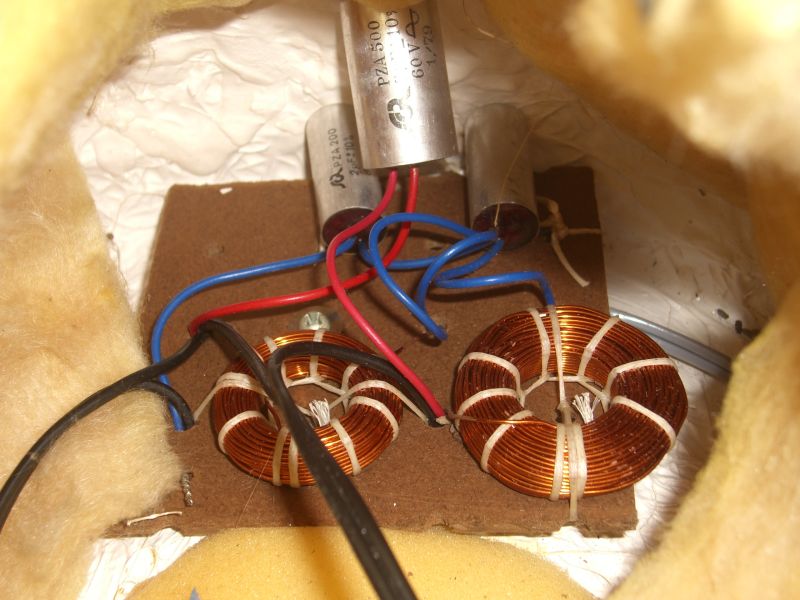

une photo des filtres, mais là je ne vois pas ce que cela pourrai me dire.
voilà pour le petit compte-rendu une fois la paire d'enceinte récupérée.
