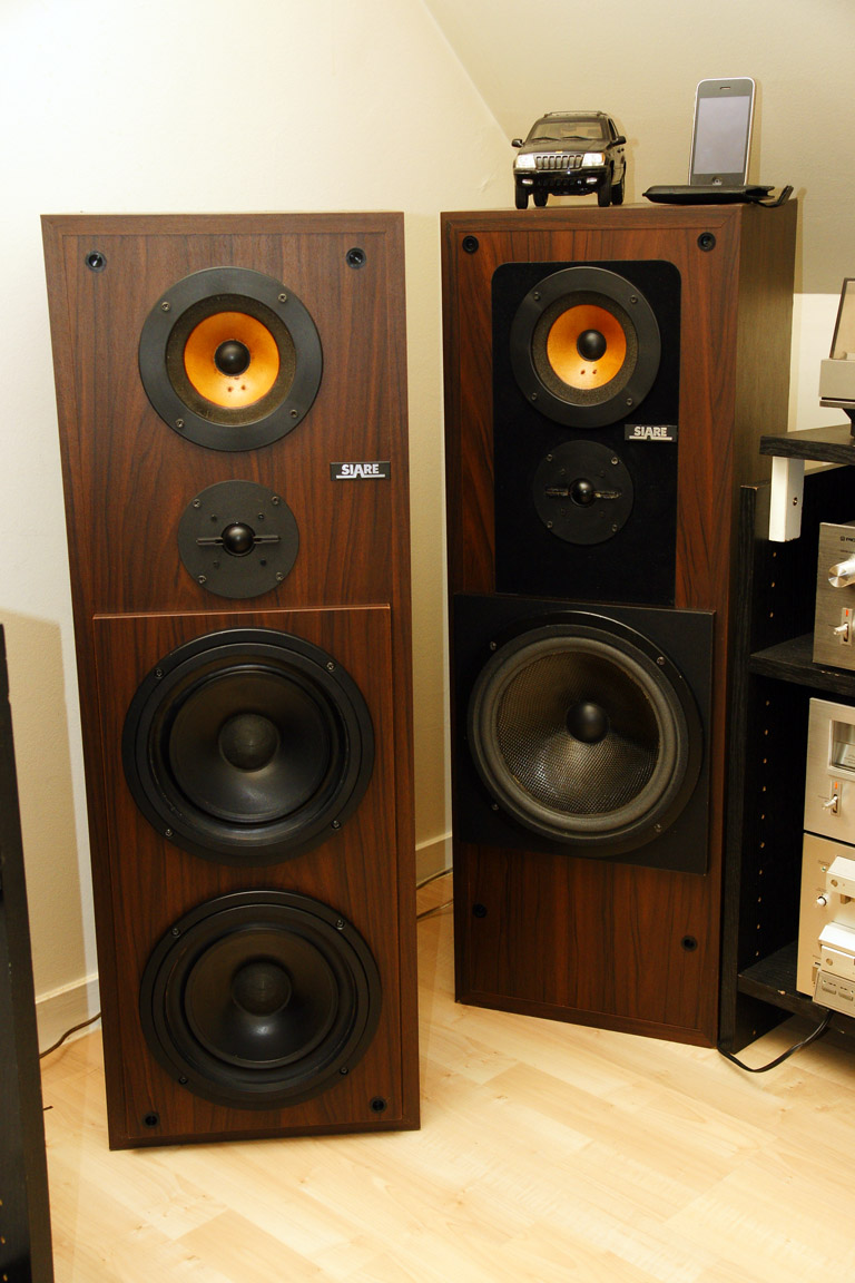

comme vous le savez, j'ai acquis il y a une paire de mois une paire de Siare Phaedra de 1987 que voici pour rappel :
donc, après la première écoute, et en comparaison avec les Prima (qui sont a coté) la phaedra m'a donné l'impression d'une sonorité creuse, avec un gros manque de basse...

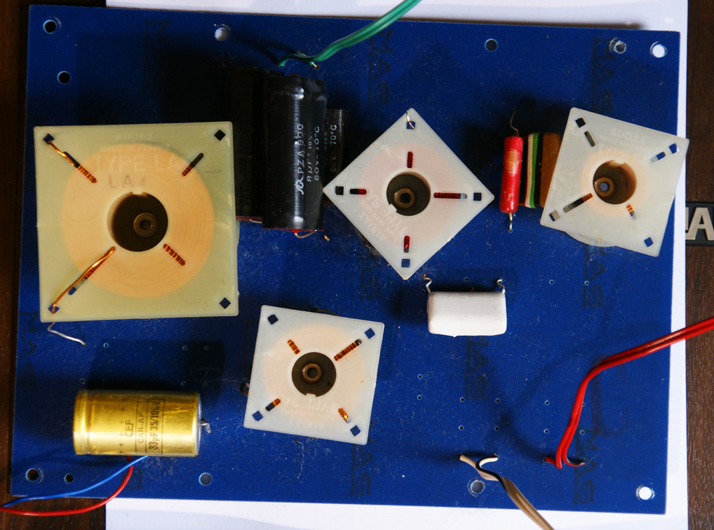

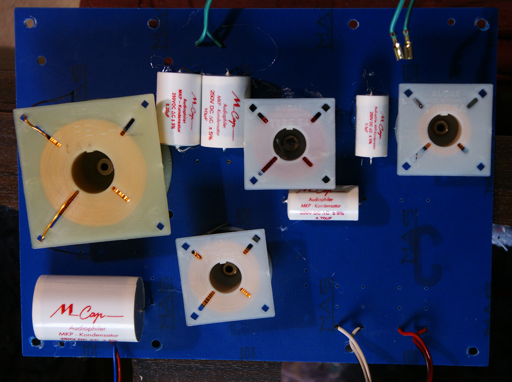

on va attaquer le truc de base, a savoir changer les condos (pour les basses ça peut pas faire de mal )
avant :
apres :
bon, ceci étant fait, l'image stéréo c'est significativement amélioré, surtout sur sur l'aération des aiguës, et une meilleure précision du positionnement des médiums.
pour les basses... hum, c'est mieux, mais c'est vraiment pas ça...
bon, on refait le cablage qui est vraiment minable...
c'est mieux (le cable devait être un peu oxydé, et vu le diamètre du câble qui liait le hp du haut avec celui du bas, ça n'aide pas.)

quel est le schéma de ce filtre ?  quelle référence chez Siare ? quelles fréquences de coupure ?
