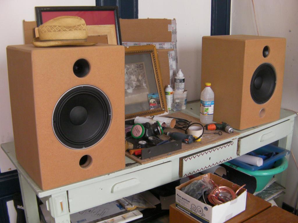

Je me suis fabriquer des enceintes 2 voies bass reflex avec des 25 cm de chez Img Monacor (25pa) et...attention les audiophiles...des tweeters de la serie powerline de chez Motorola, des piezos 1165 légèrement tweaké (juste du vernis sur la membrane papier) dans une caisse de 55 litres. Le tout - pour le moment - sans filtres à part un condo au cul du tweeter.
Et bien autant vous dire que je revend mes Cabasse directos tant elles ne supporte pas la comparaison. Je me rappelle que Ptitblues disait que Cabasse faisait des caisses à savon, au vu de mon expérience avec ces nouvelles enceintes, j'avoue que par exemple au niveau des bass et des infrabasses, les cabasses sont vraiment en dessous (mais vraiment), pareil pour la présence sonore. A ce propos, si tu pouvais développer ton expérience des Cabasses ptitblues, cela m'intéresse.
Pour dire, certaine infrabasses apparaissent à peine avec les Sampan...
Alors oui, si l'on écoute que du jazz ou du classique (ce qui représente moins de 5% de ce que j'écoute) ça passe, sinon, cela ne tiens pas la route car elles sont fades et froides, beaucoup trop analytique et mou à mon goût.
Je sais à quel point les piezos sont dénigrés par les audiophiles (même si la plupart n'ont jamais entendu de vrais piezo Motorola Power lines serie car je ne parle que de cette séries bien spécifique) , pourtant, ils proposent un son très fin, pas du tout métallique et surtout, ils sont indestructibles. Du coup j'ai des enceintes qui ont une durée de vie très très longue, le hp principal a un accordéon réduisant ainsi les possibilités de détérioration. Le tout pour un prix très bas.
Les basses ont une attaque excellente, les mediums sont pour le moment peut être trop présents, je vais certainement tester avec différents condos. Chaque son est très bien définis et très amples, l'image 3d fonctionne à merveille et si je ferme les yeux, le son m'entoure (ce qui fonctionne aussi sur les Sampan je le concède mais avec moins de présence sonore qu'avec mes nouvelles enceintes).
Au vu de la difficulté que j'avais avec la complexité de ma pièce d'écoute, j'ai acheté un équalizer (de marque Fisher) - et oui je sais ptitblues trouve ce genre de truc ridicule - ce qui a apporté un réel plus à mon installation permettant de diminuer certaines réverbérations. Ne pas utiliser ce genre d'outil quand on a pas le choix relève du snobisme. Cela altère peut être la qualité du son pur mais on y gagne tellement de l'autre côté que c'est idiot de s'en priver. De plus, à moins d'avoir une oreille bionique, je suis persuadé qu'en faisant un test à l'aveugle, personne ici ne ferait la différence (en mettant l'equalizer à 0) entre l'installation avec equalizer et sans.
J'ai fait le test avec plusieurs personnes à l'aveugle, 100 % sont d'accord, les Cabasse ne tiennent pas la route.
Au moins, la revente de celle ci va me permettre d'acheter un bon vrai ampli. Je sais que que vous allez me dire que je n'avais pas le bon ampli ni la bonne source pour driver ces Cabasses et vous auriez certainement raison. Mais force est de constater qu'à source et ampli égaux, les nouvelles sont nettement meilleurs.

un peux bizarre comme comparatif en sachant que les Cabasse n'étaient pas optimisées ... dis t'as pas des petites photos de tes nouvelles  Okay

Bon, c'est pas tout de discuter, mais on attend plus de précisions, photo des enceintes, caractéristiques des hps ... etc, merci Okay
Sinon à part ça, il est comment ton haut grave ? Car tu ne parles que de l'infra ... je suis retourné voir ton local d'écoute, étonnant
de voir tes Sampan par terre, même pas sur des pieds ... je me demande ce que donnerait tes nouvelles enceintes dans un autre local ...

Alors, le Monacor . Il y a des courbes. La courbe est bien linéaire jusqu'à 5000 khz. Mais je crois que cette courbe du constructeur est donnée pour une enceinte close.
Le tweeter. Mais la courbe est aplani car je l'ai tweaké.
Euh...Man, tu as du mal zieuter, mes Sampan n'ont jamais été par terre, elles étaient surélevées d'au moins 60 cm. J'ai disposé les autres d'une manière différente. Elles sont dos à moi. Mais malheureusement, je ne peux les écarter assez pour avoir une parfaite pour avoir une image stéréo, je fais avec pour le moment. Elles sont décollé du mur. En face, j'ai une grande fenêtre. Je prévois dans l'avenir un rideau épais pour couper l'effet de mauvaise réverb et les vibrations de mes fenêtres (pourries).
Sinon le haut grave est bien sec dans les attaques et bien profond. Il s'améliorera avec le rodage.
Je trouve le medium trop présent et en revanche trop sec. Question de rodage bien sur mais une fois le rodage bien fini, j'y ajouterais peut être une self, je verrais.
Des photos bientôt.

Bein ... sur la photo on a un peux de mal à distinguer ... si c'est par terre ou sur une table ... désoler ... à part cela,
dit moi quel est ce fameux disque qui te procure autant d'infra grave ... à ma connaissance il y a peux d'instruments qui descendent
aussi bas ... un orgue ?
Et tant qu'on y est puisque apparement les caisses des Cabasse ne sont pas bonnes pour toi ... elles sont comment les caisses de tes nouvelles
enceintes et puis smile photographe  ! Merci Monsieur R !
MessagePosté le: Ven 7 Mai 2010, 21:05    Sujet du message: Enceintes DIY 2 voies Img/Motorola piezo Répondre en citant
Avec une telle courbe, j'ai un peux de mal à comprendre comment tu peux descendre dans l'infra ... mais bon ... t'es sur un litrage
de 55 L en BR ? ...

Ah oui, sur cette photo ce n'est pas évident tu as raison, je pensais plus à la photo d'ensemble.
Pour les infrabasse, et bien il faut plutôt voir du côté de l'éléctronique. C'est ce que j'adore dans ces musiques, souvent les artistes utilisent des fréquences dont nous n'avons pas l'habitude.
Un exemple parmi tant d'autres, Plastikman :
Le plus flagrant pour les infra basses serait certaines note dnas le titre 1 du cd de la BO de Fight Club par les Dust Brothers.
Pour la caisse des Sampan, j'aurais laissé la taille de l'enceinte et les aurait mis en basse reflex, cela aurait sûrement améliorer ses performances en basses. Bien entendu, j'ai bien compris que ce n'était pas l'idée des constructeurs puisqu'ils se dirigeait vers l'obtention d'un son mat et très clair, donc en clos. Je dis simplement qu'elles ne sont pas pour ce que j'écoute et que les perf auraient certainement pu être améliorer niveau basse pour écouter d'autres type de zic que du classique ou du jazz, c'est tout. Mes compétences ne peuvent aller plus loin dans la critique de telles enceintes et je raconte peut être de grosses bêtises. C'est pour ça qu'on discute.
La caisse pourrait être optimisé encore au niveau du diamètre de l'event, pour ne pas me planter, un pote m'a conseillé de faire un entre deux pour le ni trop mat ni trop vibrant.
