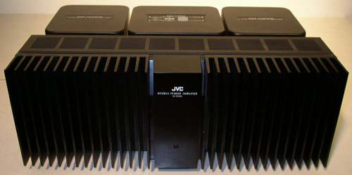

je passe les politesses, j'ai sous le coude un ampli JVC presque inconnu
et pourtant construit comme un char d'assault, poids 19 kgs
classe A, 100 watts, 3 transfos etc....
qui connait et si oui est ce que ca vaut l'achat?

Il a de la gueule ... gros transfos de sorties ... mais ne le connaissant pas je ne pourrais t'en dire plus Ptitblues !

Il s'agit du Victor ou JVC M-3030.
http://amp8.com/tr-amp/victor/m-3030.htm
TypeStereo power amplifier
CircuitryRinging circuit: Direct coupling (ICL) cascode double differential in-phase return input
       Parallel push pull OCL output
Power circuit: A class B class (left and right exclusive use) independent source
Effective output
(Both ch drive, 20Hz - 20kHz)
130W+130W (4Ω)
100W+100W (8Ω)
Harmonic distortion factor (8Ω and both ch drive)At the time of effective output: 0.02% or less (20Hz - 20kHz) and 0.005% or less (1kHz)
At the time of 50W output: 0.01% or less (20Hz - 20kHz)
At the time of 1W output: 0.01% or less (20Hz - 20kHz)
Cross modulation distortion factor (8Ω and both ch drive,
50Hz: 7kHz=4: 1)
At the time of 37W output: 0.01% or less
Output bandwidth (IHF and both ch drive)5Hz - 55kHz (THD 0.02%)
Frequency characteristic (at the time of 1W output)Direct input: 5Hz - 100kHz +0 -1dB
Subsonic input: 18Hz - 100kHz +0 -3dB
Input sensitivity/impedance0.9V/50kΩ (level control MAX time)
signal-noise ratio110dB (IHF-A network, input short circuit)
103 (RMS)
Output terminalSpeaker: 4Ω - 16Ω
Power supply voltageAC100V and 50Hz/60Hz
Electric power consumption243W (electric supplies control method standard)
550W (at the time of 4Ω and effective output)
External sizeWidth 420× height 166.5× depth 300mm
Weight19.2kg
Cet ampli date de 1977 et coutait 105 000 Yens.
En occasion il est assez rare mais le prix reste très raisonnable.

Ah ! J'allais oublier.
Même si ça n'intéresse probablement pas Ptitblues, le préampli qui allait avec est Victor / JVC P-3030.
70 000 Yens à l'époque.
Un petit lien : http://www.niji.or.jp/home/k-nisi/p-3030.html
Bel objet.

je suis decide a acheter, faut avancer,
c'est entre celui ci le JVC, et un Adcom....
le JVC a une gueule d'enfer, est super bien fabrique, mais 2 choses me genent la puissance de 100 watts, qui
me parait (impression?) un peu juste, et le modele vintage, pour la maintenance, c'est coton.
les critiques sur la toile, en fait il n'y en a pas !!! ou peu.
l'Adcom fait le double en puissance, a du courant (tres important), plus moderne, surement plus facile sur le
plan maintenance mais la construction fait vraiment cheap, et le design est un peu terne.
les retombes du net, c'est totalement dithyrambique.
vous prendriez quoi, vite vos avis svp?

Le JVC a l'avantage d'être vraiment bon marché.
C'est en tout cas ce que j'ai pu lire sur les sites anglophones.
Tu vois, mon cher Ptitblues, l'avantage de l'achat d'occasion est la possibilité de revendre l'objet au même prix si on s'est trompé (à condition de bien acheter).
Puisque tu demandes des avis, je te donne le mien (L'inspecteur Callahan (Dirty Harry) ne dit il pas qu'un avis c'est comme un trou du cul, tout le monde en a un).
Je prendrais le JVC pour faire connaissance avec une rareté.

perso pour avoir eu l'adcom ... c'est l'autre que je testerais bien ... tu as une possibilité de l'essayer ou pas ?
l'adcom est pêchu .. mais bon , je n'ai pas le souvenir d'un ampli extra-ordinaire, sans quoi je l'aurais conservé ..
