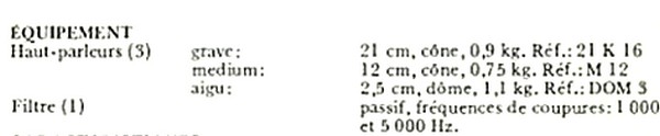

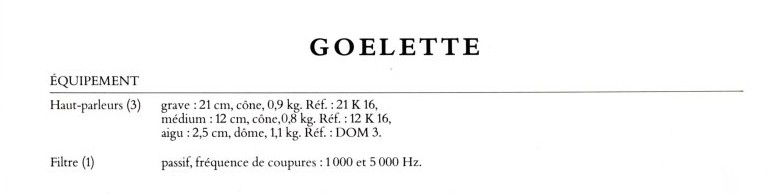

Je suis étonné que les Cabassistes du forum n'aient pas encore donné leur avis. En ce qui concerne l'écoute, je ne peux pas te renseigner. Sinon les 3 modèles différent par leurs HP.
Sur le dernièr modèle, la membrane du boomer est en copolymère.

merci Grenadier pour la doc. mais je ne suis justement pas assez connaisseur pour pouvoir en tirez des conclusions sonores. Des gens disent les dom 3 sont mieux d'aute les dom 2 Et les mediums ont l'air de conception tres differentes. Cela doit se traduire par le son.

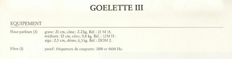

Bonsoir Mathologie.
Je suis certain que les 3 modèles cités conviendront parfaitement à l'utilisation que tu en fera.
Pour taider dans ton choix : les membranes papier des mediums te reserveront une ecoute "velours" à souhait (version M1 M2).
Sur la version M3, le medium dispose d'une membrane en copolymere (materiau leger et rigide) qui lui conferera un rendu plus sec et parfois exuberant selon le type de musique que l'on ecoute , mais qui sera compensé par l'electronique de ton ampli à tubes ; toujours sur la version M3, le boomer est lui aussi en copolymere , et est equipé d'un moteur plus puissant 100 Watts(qui ne distordra pas sur un volume plus élevé).
Avantage important des membranes en copolymere : elles viellissent très bien, à l'inverse de celles en papier.
Cordialement.
