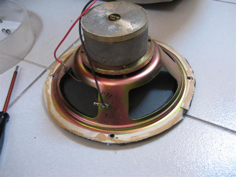

j'ai reçu mes dernières sphères Elipson, achetées en novembre, reçues en avril .. youpi !!
dedans j'ai 2 twm hs .. et 2 siare de 21 cm dont j'ignore la ref .. quelqu'un aurait-il de la doc à propos de ce hp ?
quelqu'un en aurait-il à vendre ?
merci d'avance ...

Bonjour Turlut,
Il me semble qu'il s'agit du 21CPR3 avec sa charge magnétique importante (?)

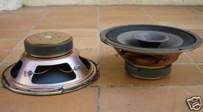

Bonjour Turlut,
J'ai déjà vu ce HP en version bi-cône. Je pensais à un 21CPR3 dont la ferrite est plus importante que celle du 21CPG3 (celui qui équipe normalement les sohères). Mais, ce n'est probablement pas le cas. La ferrite du 21CPR3 est plus large que celle du 21CPG3, mais pas aussi haute. Cela risque de rester un mystère encore quelque temps.

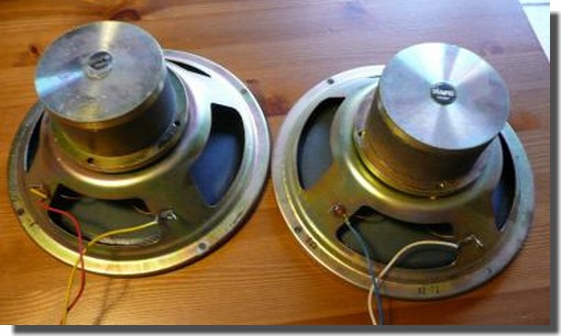

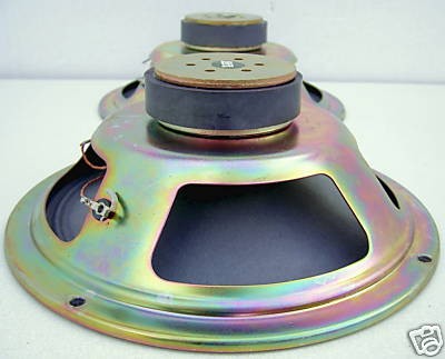

A titre de comparaison des ferrites, voici le 21CPG3 et le 21CPR3 (modèles nus, tels qu'on les trouve dans les enceintes toutes faites):

arrg ... quel modèle est-ce alors ?  à moins que ce ne soit la même appellation et que l'aimant a changé selon l'époque de fabrication ?
Je possède un ( et un seul hélas ) 21 cpg3 bicone et effectivement , l'aimant est minuscule et entouré d'un cache en plastique.

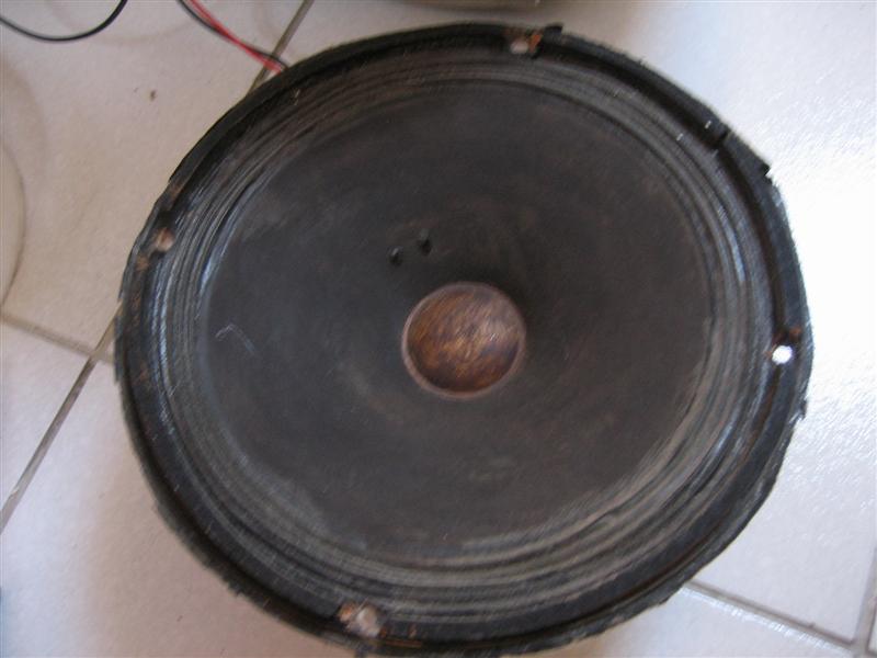

Turlut,
C'est peut-être une commande spéciale pour Elipson. En tout avec un tel aimant, il doit bien fonctionner! Une couche de Latex de butyle sur les plis de sa suspension lui ferait du bien. Elles ont l'air sèches, limite craquelées.

oui, le vendeur m'avait dit que les suspattes étaient à changer .. j'attends de recevoir la 2eme sphère pour voir l'etat du second hp .. ce qui est clair , c'est qu'il me faudra 2 saire twm déjà sauf si j'arrive à les faire réparer .. et si le second 21cm n'a pas de probleme de bobines, je pense que je rajouterai une petite couche de latex sur le pourtour en effet ..
