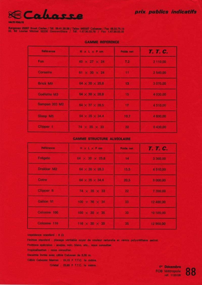

Du simple au double, tu exagères un peu. Ci dessus tu peux lire le tarif Cabasse 1988, année où Cabasse commercialisait à la fois la Clipper I avec 30BZ18 et la Clipper II avec 30M20. Tu constateras qu'il y a une différence de prix d'à peine 1000 Francs par enceinte.
Je trouve que la commercialisation des deux modèles est un choix étrange.
C'est une manière de dire au client qu'il existe deux modèles de Clipper et qu'aucune n'est meilleure que l'autre, qu'il faut choisir en fonction de ses goûts.
On peut supposer que c'est aussi admettre qu'il existe une sonorité propre à chaque membrane de boomer.
J'imagine donc la perplexité des clients de l'époque face au choix Clipper I / Clipper II.
Mais revenons au prix :
- 7390 Francs pour la Clipper II,
- 6430 Francs pour la Clipper I.
Il est plus que probable que les filtres des deux modèles soient différents.
