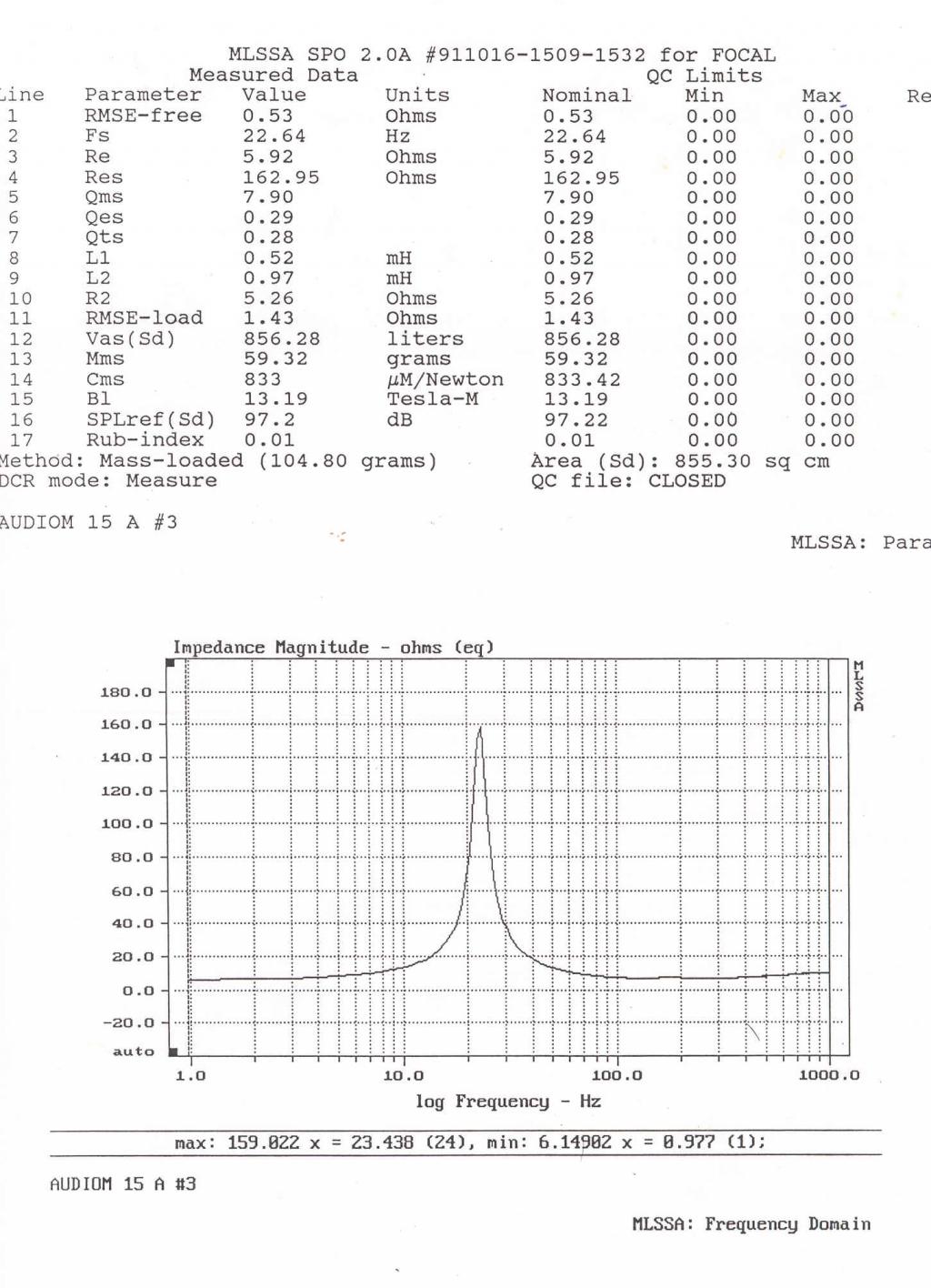

MessagePosté le: Jeu 18 Mar 2010, 11:16    Sujet du message: Qui est capable de dessiner une enceinte ? Répondre en citant
audiom 15A

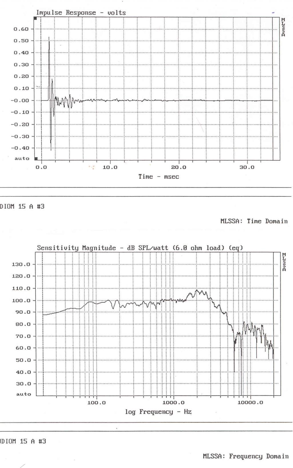

MessagePosté le: Jeu 18 Mar 2010, 11:30    Sujet du message: Qui est capable de dessiner une enceinte ? Répondre en citant
La suite ..

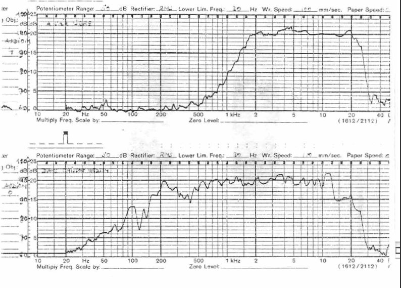

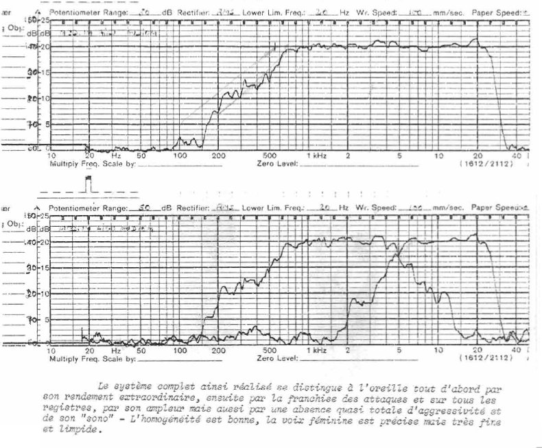

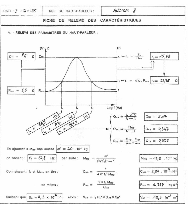

Audiom 8
Audiom 4
et les courbes des 2 ( sans et avec filtrage )
