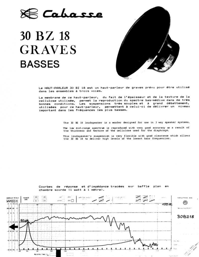

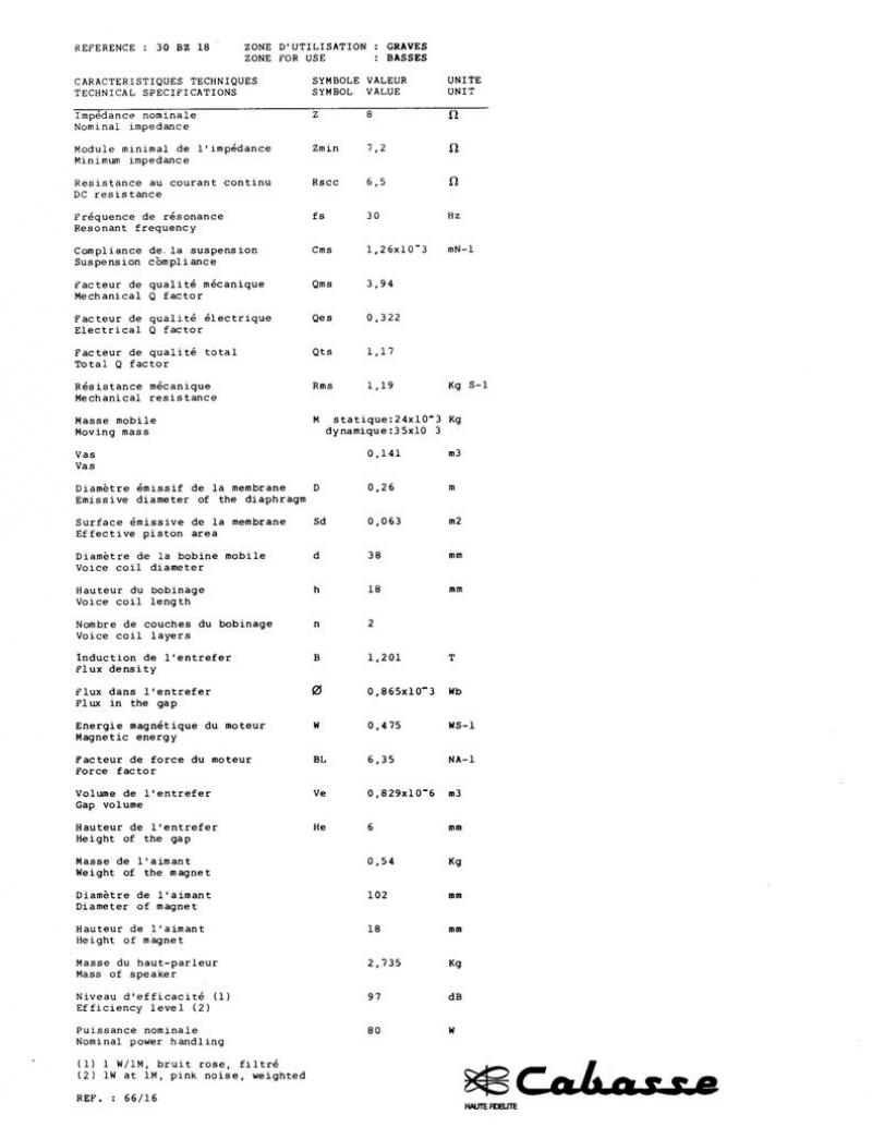

Au sujet des HP, sans être spécialiste, là encore, Georges Cabasse avait quand même à coeur de proposer des modèles à bonne linéarité.
Si on prend l'exemple d'un 30BZ18, on voit bien qu'il y a une zone de grande linéarité qui va bien au delà de la fréquence de coupure retenue sur la plupart des modèles.
Qu'en penses tu ?
