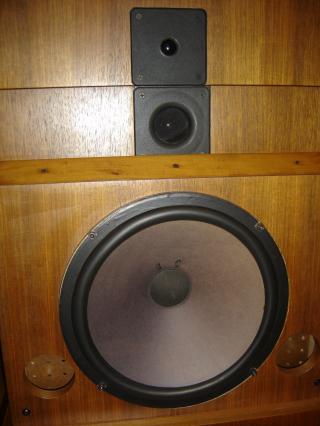

j'ai récupéré une paire de Cabasse il y a plus de 10 ans, mais je ne connais pas le modèle.
J'ai bien parcouru les différents forums, mais sans succès.
Je m'adresse dons à vous par pure curiosité, mais pour le son , il n'y a rien de tel que ces vielles et lourdes cabasse des années 70.
Pour l'ampli, j'ai un Yamaha AX-590 stéréo, qui me permet d'avoir un son nickel.
Parfois trop sur certains CD...
Merci à vous

Je pense aussi que ce sont des galion, elles ressemblent aux 7.144F sur la doc dans votre PJ.
Par contre, les miennes:
* ont des évents (oreilles de mickey à proximité du boomer)
* le cache couvre toute l'enceinte, le logo cabasse est fixé sur le cache
* la façade est plate sauf un décrochement pour le tweeter
A votre avis ?

Cabasse a toujours fait des petites modifs d'un modèle à un autre ... évents etc ... je pense à Galion ... on va attendre les collègues
pour avoir leurs avis Okay
MessagePosté le: Mar 16 Mar 2010, 00:49    Sujet du message: Cabasse oui, mais lesquelles ? Répondre en citant
Mouiais quand même avec un bass reflex...
Peut être un kit de l'époque, ou une sorte de petite série de test...
Ce qui me chiffonne , c'est le manque de bords sur l'ébénisterie.  Il me semble que les Cabasses de l'epoque en avaient toutes. (à ma connaissance), il n'y a qu'a voir le document de Man plus haut.
C'est pour ça, je pensais à un kit...ou proto...
zavez remarqués les petits trous au fond...des évents? Comme si on avait voulu construire des évents freinés...vraiment surprenante cette enceinte...
En tout cas elle semble bien fonctionner. très interessant en tout cas.

L'agrandissement de la première photo permet de dire que les DOM 4 et DOM 12 utilisés sur ce modèle sont parmi les premiers produits.
Cette observation pourrait bien corroborer l'hypothèse de Galiontin (Kit ou plutôt prototype).
Ce modèle est à conserver soigneusement tant il doit être rare...
Au fait, à l'écoute, qu'est ce que ça donne ?

Ce sont les mêmes que les miennes, c'est la première fois que j'en vois une paire ailleurs que dans mon salon !!!
30 DY alnico, Dom 12 ou 13 tout en alu et sans cache poussière, et Dom 4 également tout en alu.
Ce sont des Galion III Type 313 de 1973 ou 74.
Un modèle aussi rare que réussi.

Les plaques à trous derrière les évents, identiques à celles utilisées dans les évents freinés des Dinghy, ne servent ici apparemment que de renforts à l'ébénisterie, ils sont en triangle dans les coins.

Ce type d'évents se retrouve aussi sur les Brigantin 372 :
Il ne peut pas s'agir à mon avis d'un renfort d'ébénisterie (l'isorel est trop léger pour renforcer de l'agglo), mais plutôt d'un moyen que CABASSE avait trouvé pour accorder l'évent en plaçant cette pièce juste derriere, ce qui a également pour effet de réduire les bruits résiduels générer par l'évent lui même, idem sur les DINGHY.

C'est que sur mes Galion, ces plaques à trous sont environ 10 cm derrière l'évent, et elles sont de chaque coté, en forme de triangles dans les coins. Un déflecteur peut être mais comme elles s'arrêtent justement au niveau des évents, leur effet me semble fort limité.
Alors que sur une Dinghy c'est très différent, puisque la plaque à trous sépare 2/3 - 1/3 la charge. C'est je crois un filtre de Briggs.

Pour l'Isorel dans les évents, la personne qui me les avait donné m'avait dit qu'il s'agissait d'une sorte de "frein" pour permettre au son qui sort des évents, d'être an phase avec le son direct de l'enceinte...
