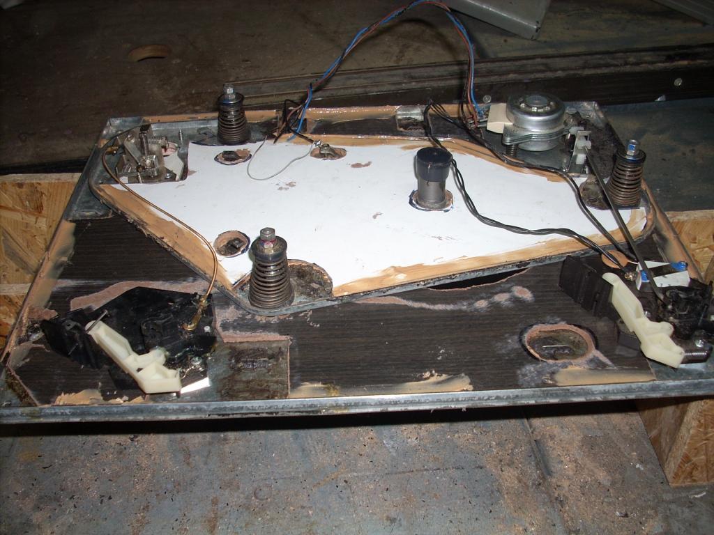

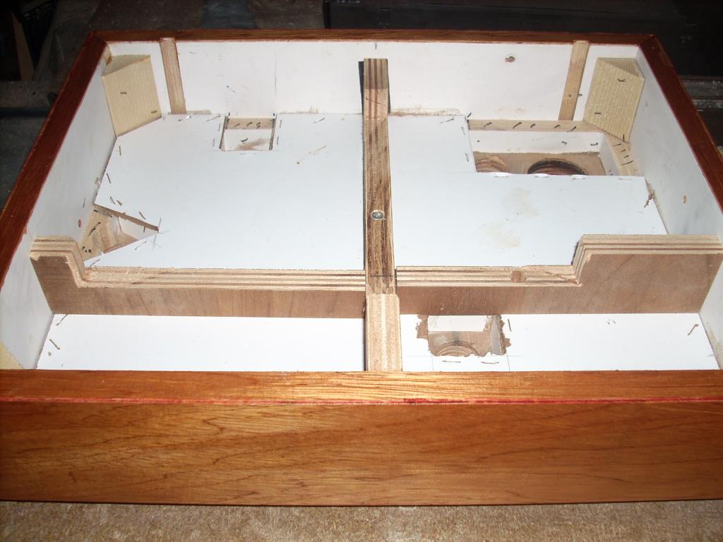

deja faut tout demonter et desosser, le socle d'origine part...a la poubelle.
une boite a chaussures serait mieux..une cata totale.
et j'ai fait ca selon les directives du grand sorcier des platins Thorens tweaques,
j'ai nomme Rolf Kelch.

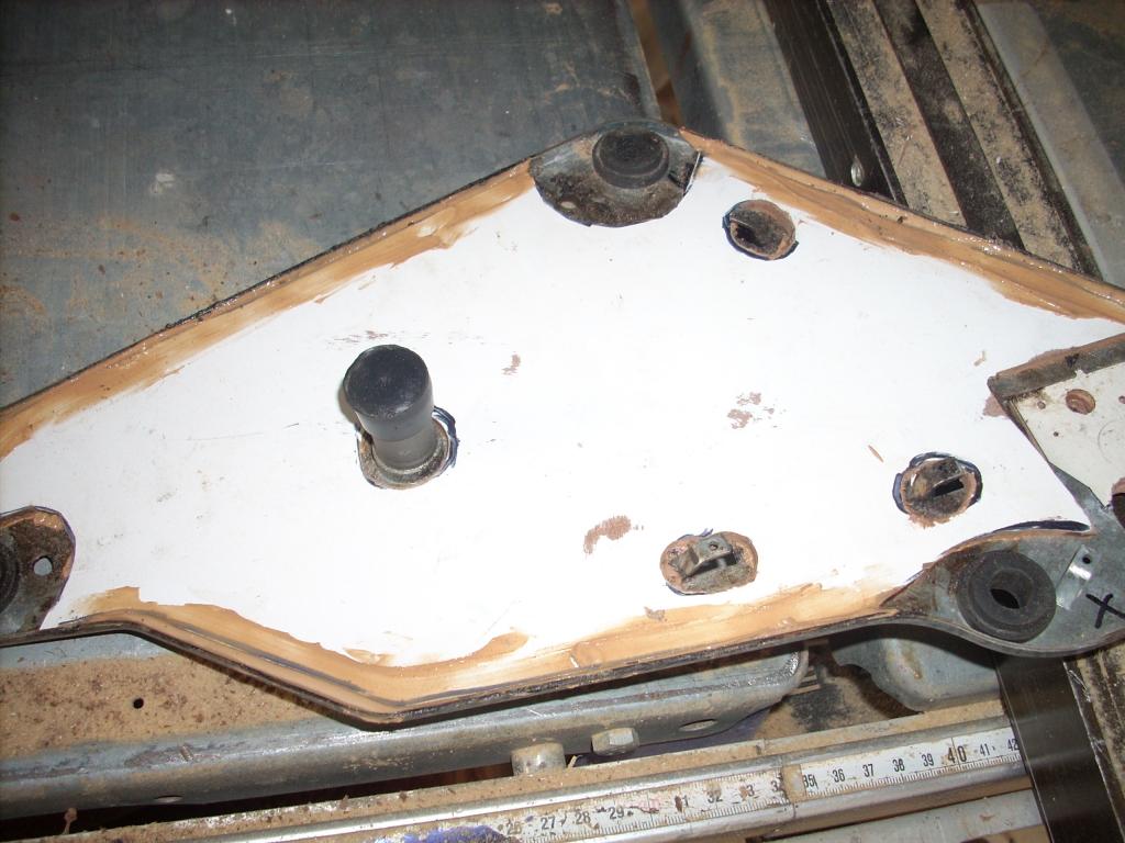

alors platine et contre platine, sont doubles, j'ai choisi de l'Isorel, dense et leger en meme temps.
colle avec du silicone qui garde son elasticite.

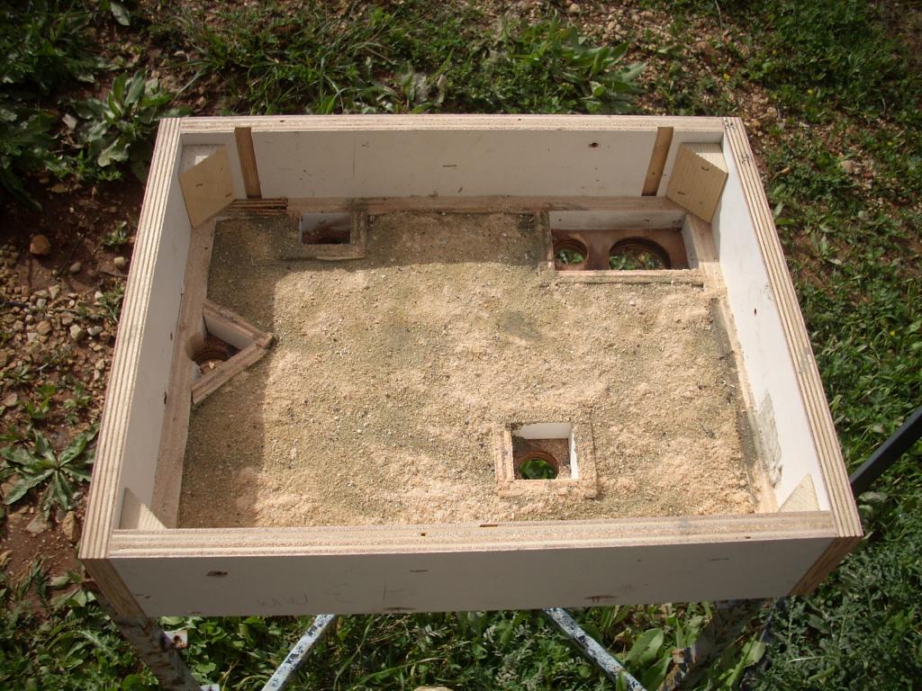

et puis le nouveau socle en CP, dont le fond est...gravele et betonne, avec les trous des differents
passages, regalges ressorts, cable de bras, et puis faut decompresser le socle.

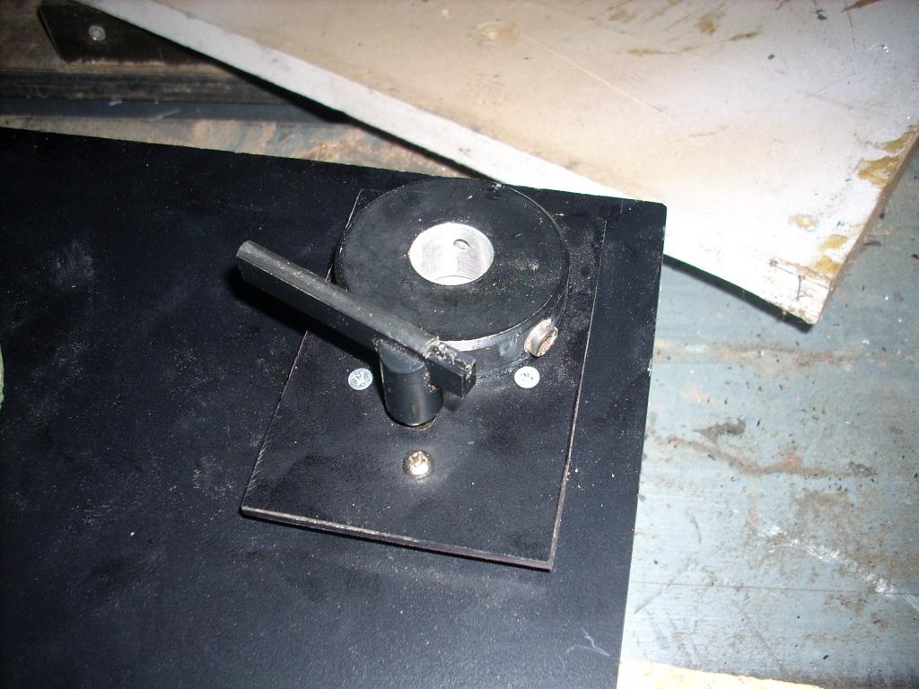

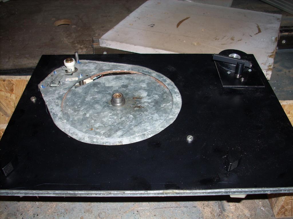

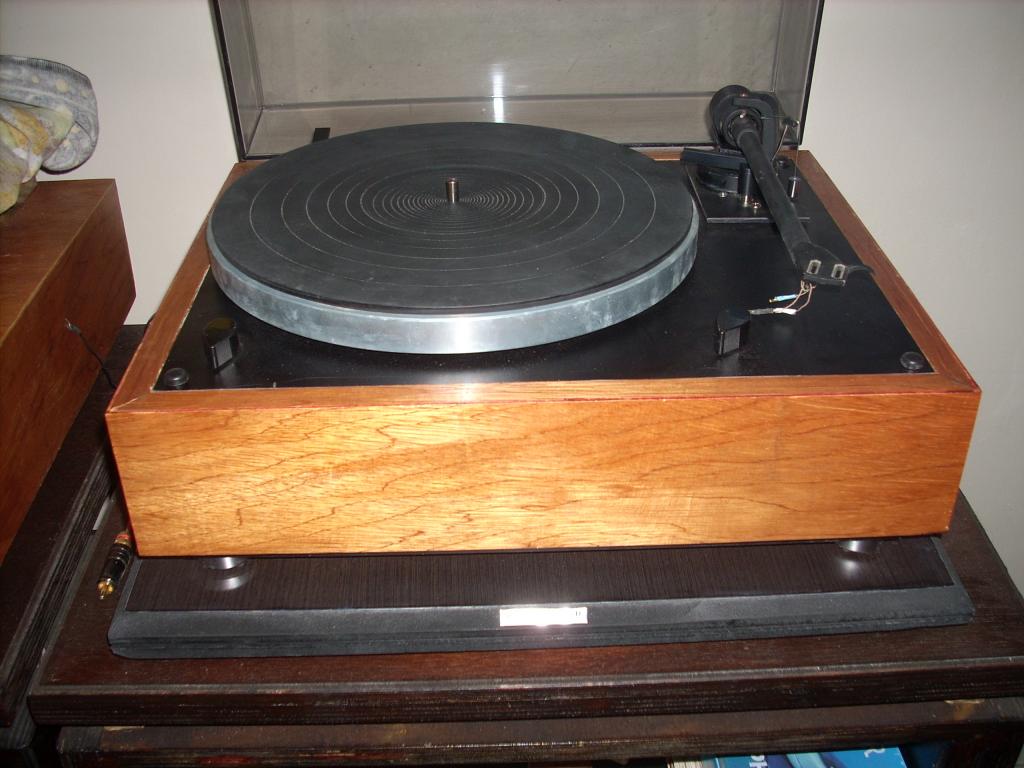

d'un autre cote, la platine en elle meme est recouvert de noir au lieu du sempiternel
alu tout raye, et le bras devant etre change un support a ete refait, toujours selon les directives de
sire Kelch
voila pour le moment, la suite plus tard...

la c'est le socle avec un croisillon pour court-circuiter les faces, et puis le
ciment/gravier a ete recouvert, plus propre, anti poussiere.
et puis plaque et vernis bien entendu.

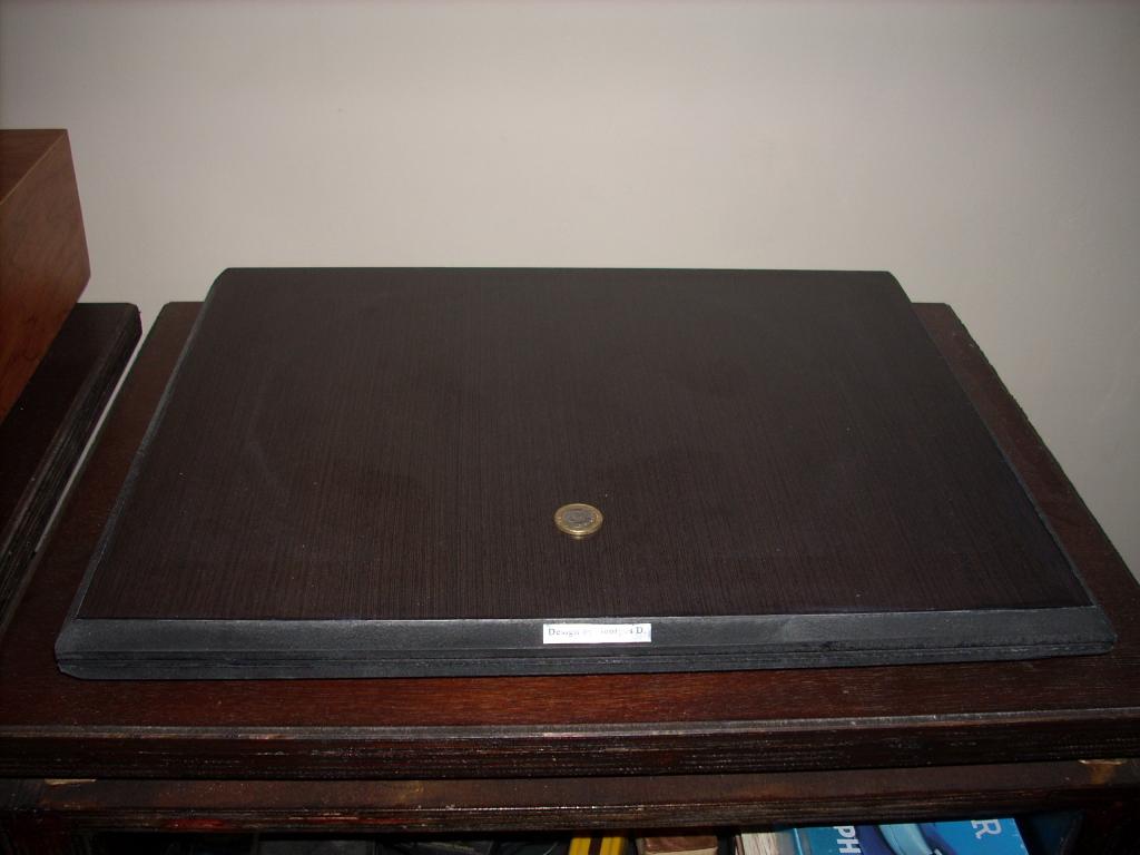

et puis y'avait plus qu'a assembler les elements, et ca donne ca, bras monte, capot, tout regle et pose sur le socle.
je dois juste tres prochainement acheter une Ortofon 2M red et la monte sur le bras.
et en avant la musique...
je rajoute une tof du socle en detail. 2 plateaux de MDF, colles et entailles.
ze zouli hein !

Shocked  Encore du superbe travail Ptitblues applaudit   !!!
C'est à la chaîne maintenant, je vais pas tarder à passer commande !
MessagePosté le: Mar 16 Mar 2010, 18:14    Sujet du message: new Thoto TD 166 Répondre en citant
bravo bon taff  Okay
plus qu'a faire un bon nettoyage maintenant!!!
Messages: 13 878
MessagePosté le: Mar 16 Mar 2010, 18:37    Sujet du message: new Thoto TD 166 Répondre en citant
Pas mal, Ptitblues !
T'as oublié le couvre plateau en peau de toutou, très à la mode en ce moment...
