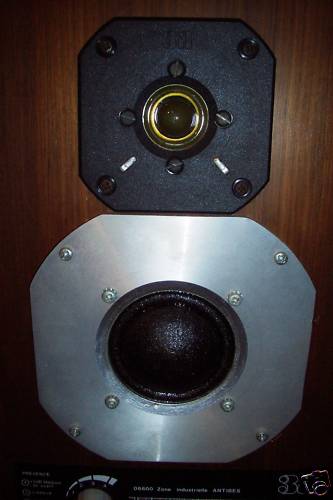

Petite question sur les tweeter ferrofluid de 3A...
Queqlqu'un sait-il si les tweeters des modèles Apogee, Apogee monitor, auditorat ont les mêmes caractéristiques ? (ils se ressemblent...)
En effet, je recherche pour une Apogee dont un tweeter est hs, le même modèle que ceci ->
Merci. (Si vous êtes vendeur, je suis intérressé).

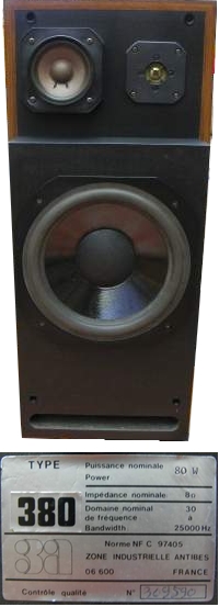

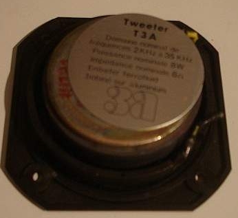

Il s appelle le T3A le tweeter recherché ,
on le trouvait dans les Auditorat
dans les Apogée Monitor
dans les Adagio infini une série car il y a eu 3 modèles de montés
dans les Alphase série 2
dans les Apogée

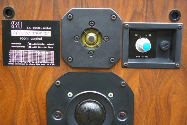

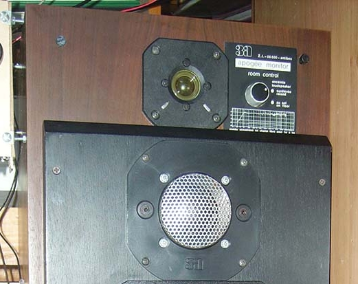

sinon tu peux acheter ceux des Apogée monitor ci dessous qui sont semblables en courbe sauf rendement supérieur de 1 à 2 db et que l on trouve souvent sur la toile
ou sur la 380

Okay  Super merci Hencot pour toutes ces précisions, je ne savais pas que ce tweeter se retrouvait sur autant de modèles 3A...
Par contre, le fait de mettre les modèles avec le croisillons plastiques qui ont un meilleur rendement ne risque-t-il pas d'accentuer un peu trop les aigus par rapport aux médiums ?
Peut-être qu'un réglage au niveau de l'ampli corrige facilement ce problème mais je ne suis pas suffisamment compétent dans ce domaine pour en être sûre. (il me semble que 1 ou 2db, c'est quand même une grosse différence, non ?.)
Par contre je pense que le mélange des deux modèles n'est peut-être pas une bonne idée ?
J'aimerai avoir votre avis à ce sujet.

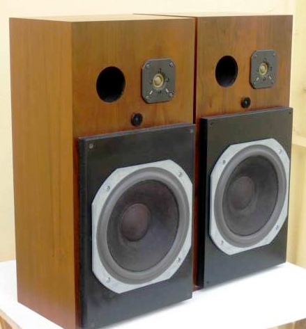

MessagePosté le: Dim 10 Oct 2010, 09:07    Sujet du message: tweeter ferro fluid Répondre en citant
Bonjour à tous, nouveau sur ce site que j'ai découvert par hasard.
On trouve aussi ce tweeter sur les 360, l'évent est rond.
Un régal.
