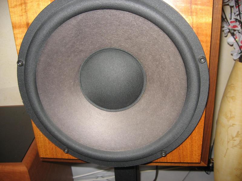

Bonjour a tous
Comment faire un diagnostic sur l'etat des suspensions d'un HP sans demontage, par le touché et visuellement ?
J'en appelle a vos experiences et a votres savoir .
Merci.
SCR

Bonjour A672055,
Je ne suis pas un spécialiste du diagnostic ni de la réparation de HP.
Ceci dit, rien n'empêche de faire preuve de bon sens et de bien observer l'aspect d'un HP.
Comme tu le sais, il existe plusieurs types et plusieurs formes de suspensions de HP :
- Les suspensions à petits plis,
- Les suspensions en caoutchouc,
- Les suspensions en mousse,
- Les suspensions en tissu enduit.
Ce sont celles qui me viennent à l'esprit. Il est probable que d'autre types de suspensions existent.
La suspension maintient la membrane centrée et exerce avec le spider une fonction de rappel de la membrane.
Une bonne suspension joue également un rôle d'étanchéité.
Alors, quelles qualités doivent elles avoir (selon moi) :
- La souplesse,
- l'intégrité,
- La forme,
- un bon maintien sur le saladier et la membrane.
En quelques mots, il faut vérifier que le matériaux constitutif de la suspension ne s'est pas dégradé, qu'il conserve toute sa souplesse et son élasticité, qu'il est toujours parfaitement collé sur la membrane et le saladier, qu'il n'est pas perforé, coupé, déformé.
Un HP dont les suspensions sont fatiguées n'est pas nécessairement bon pour la poubelle. Le changement des suspensions est généralement possible, avec un changement concomitant de la membrane ou pas, selon l'état de celle ci.
De nombreux professionnels sont capables de réaliser cette opération dans les règles de l'art et pour un coût somme toute raisonnable. Une liste de ces spécialistes existe sur le forum.
Je t'invite à la méfiance dès l'instant que tu convoites des enceintes qui ont été l'objet d'un changement de suspensions et / ou de membranes.
Comment cela a t il été fait ?
Par qui ?
Avec des matériaux / pièces conformes à ceux d'origine ?
Note que certains matériaux sont plus fragiles que d'autres, les mousses, par exemple.
N'as tu jamais entendu des suspensions JBL en mousse qui doivent systématiquement tous les 15 / 20 ans ?
A l'inverse, les suspensions en caoutchouc et à petits plis offrent souvent une meilleure tenue dans le temps (ce qui ne dispense pas de les examiner attentivement).
Espérant avoir répondu (au moins en partie) à tes interrogations.

applaudit  Mustang, comme d'hab, une très bonne analyse et réponse, si A672055 a une photo à nous mettre en ligne,
même si c'est moins évident en photo ... on pourra peut-être te donner un avis .

MessagePosté le: Jeu 4 Mar 2010, 08:47    Sujet du message: Diagnostic état des suspensions Répondre en citant
Bonjour a tous,
Voici les photos Sloop M5
Je sens que je vais me faire charrier !!!!, mais je vais faire un déplacement ( enfin ) de 750 Km.
Merci

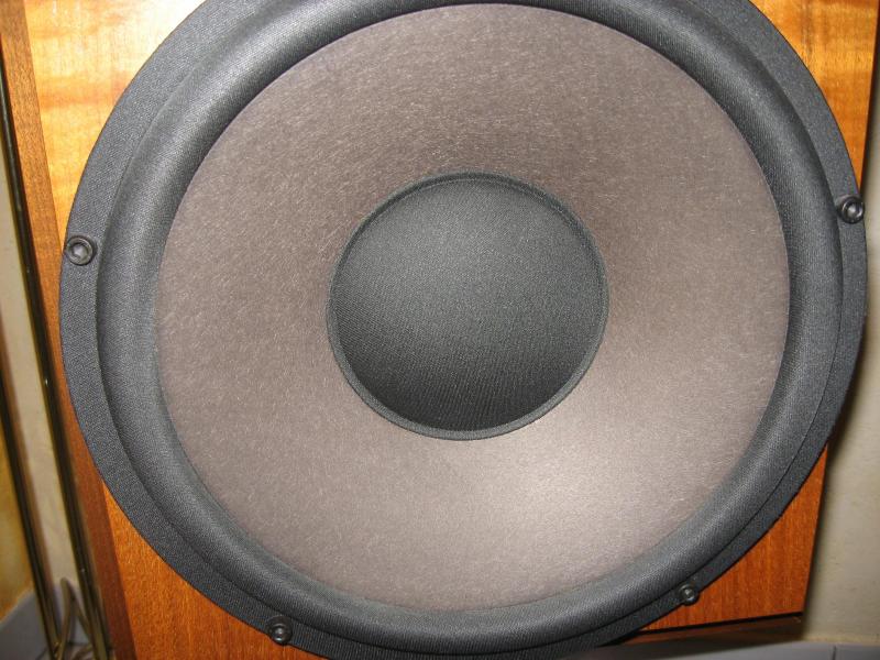

Le 2ème

MessagePosté le: Jeu 4 Mar 2010, 12:51    Sujet du message: Diagnostic état des suspensions Répondre en citant
Charrier ? Pourquoi penses tu que tu vas te faire charrier ?
Ces membranes sont comme neuves, les suspensions aussi !
Dommage que le vendeur ne vende plus. C'était probablement une excellente affaire.
Franchement, on dirait même qu'elles ont été remembranées récemment.
