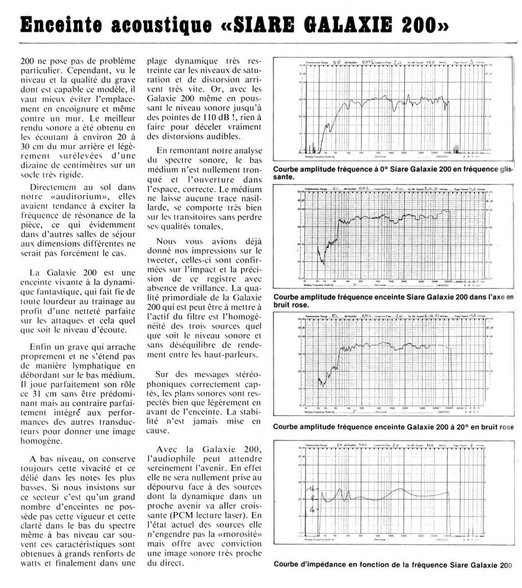

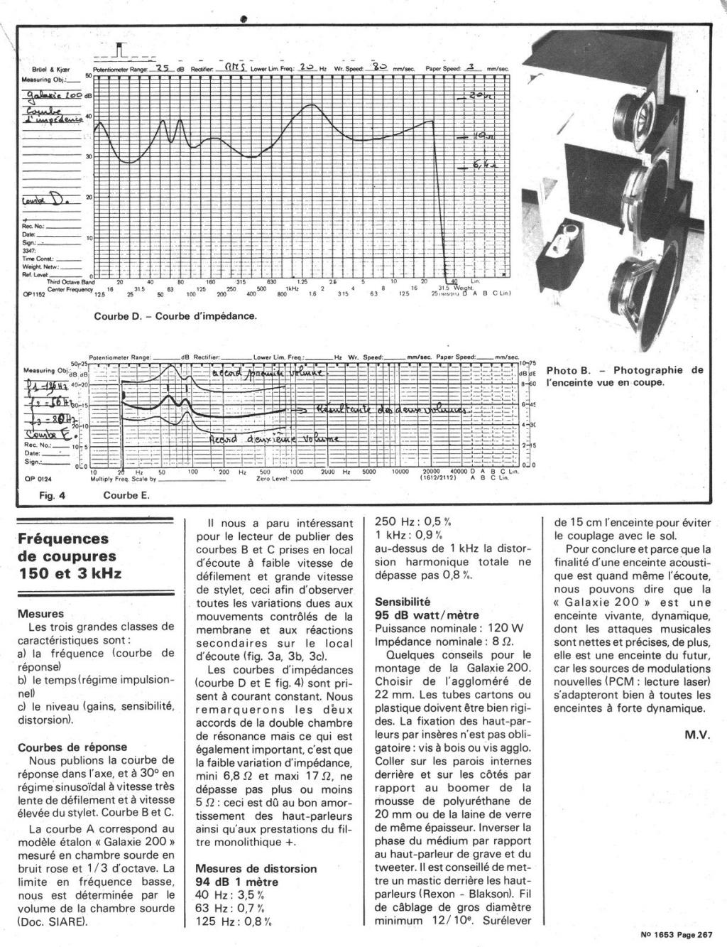

MessagePosté le: Mar 2 Mar 2010, 19:06    Sujet du message: Banc d essai Galaxie 1979 Répondre en citant
Vous me dites si la qualité est un peu limite j ai compressé pas mal...
MessagePosté le: Mar 2 Mar 2010, 19:06    Sujet du message: Publicité
MessagePosté le: Mar 2 Mar 2010, 19:08    Sujet du message: Banc d essai Galaxie 1979 Répondre en citant
Nickel, la résolution, pas de souci et superbe doc ! Merci Hencot !

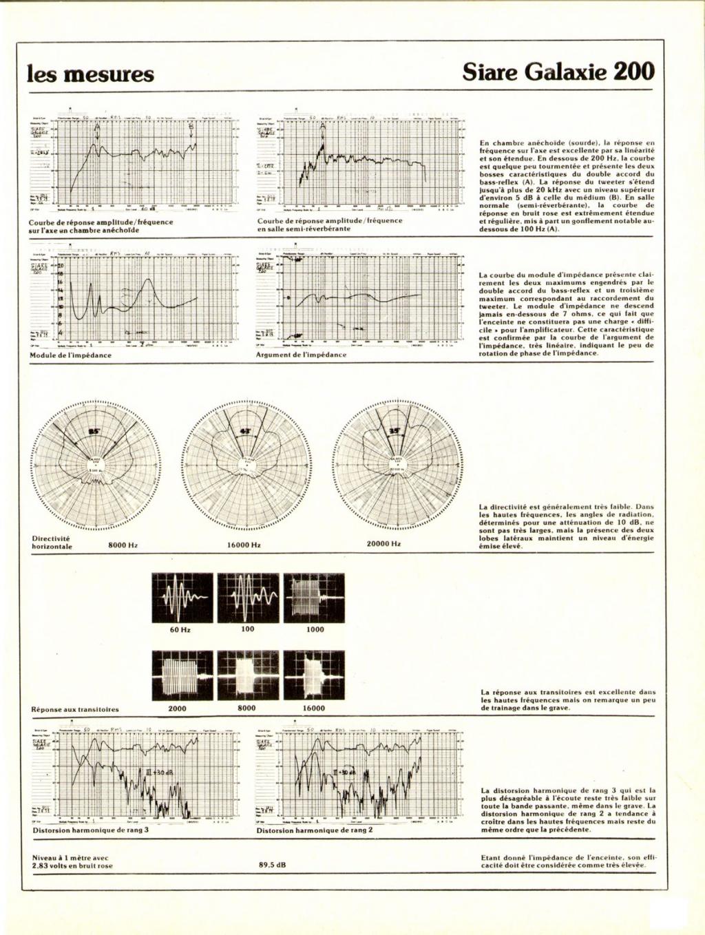

MessagePosté le: Mer 10 Mar 2010, 23:44    Sujet du message: Banc d essai Galaxie 1979 Répondre en citant
Un autre essai de la RDS de fin 78

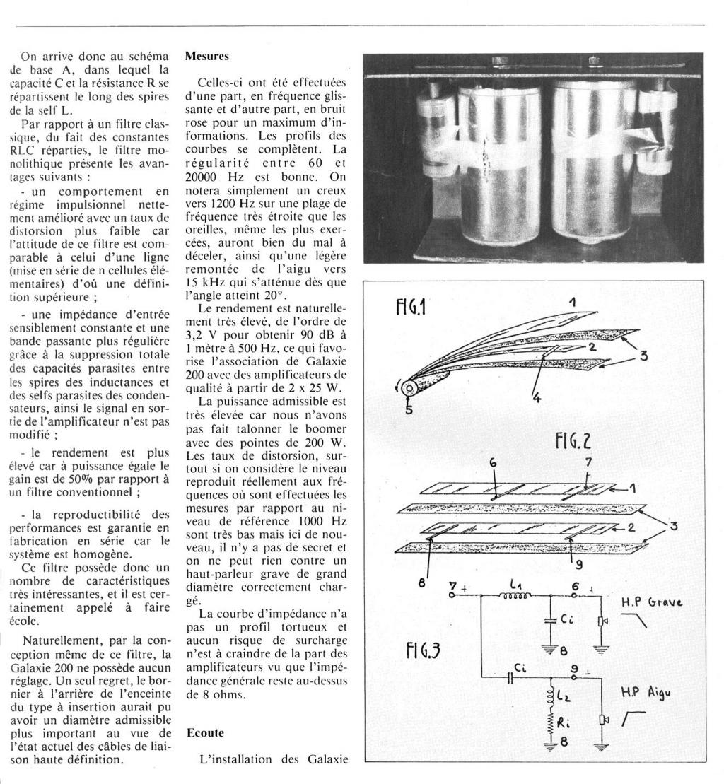

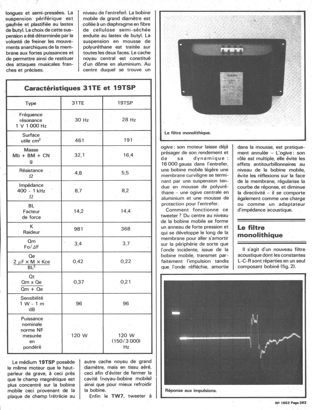

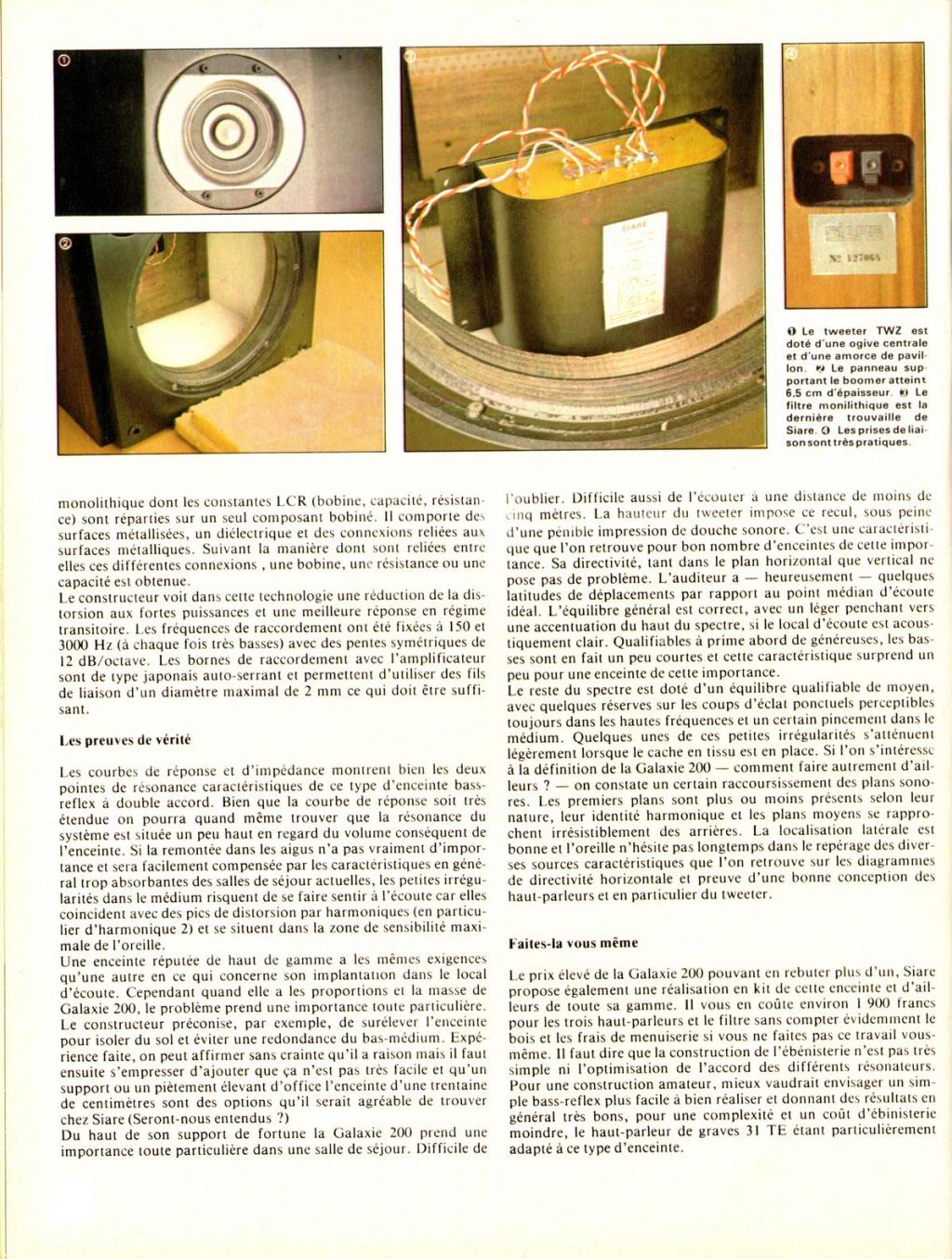

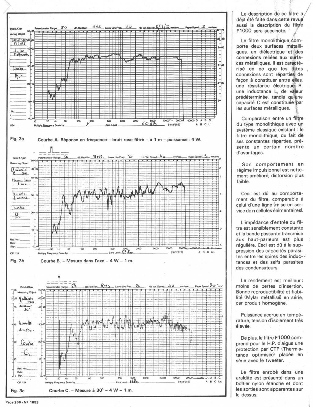

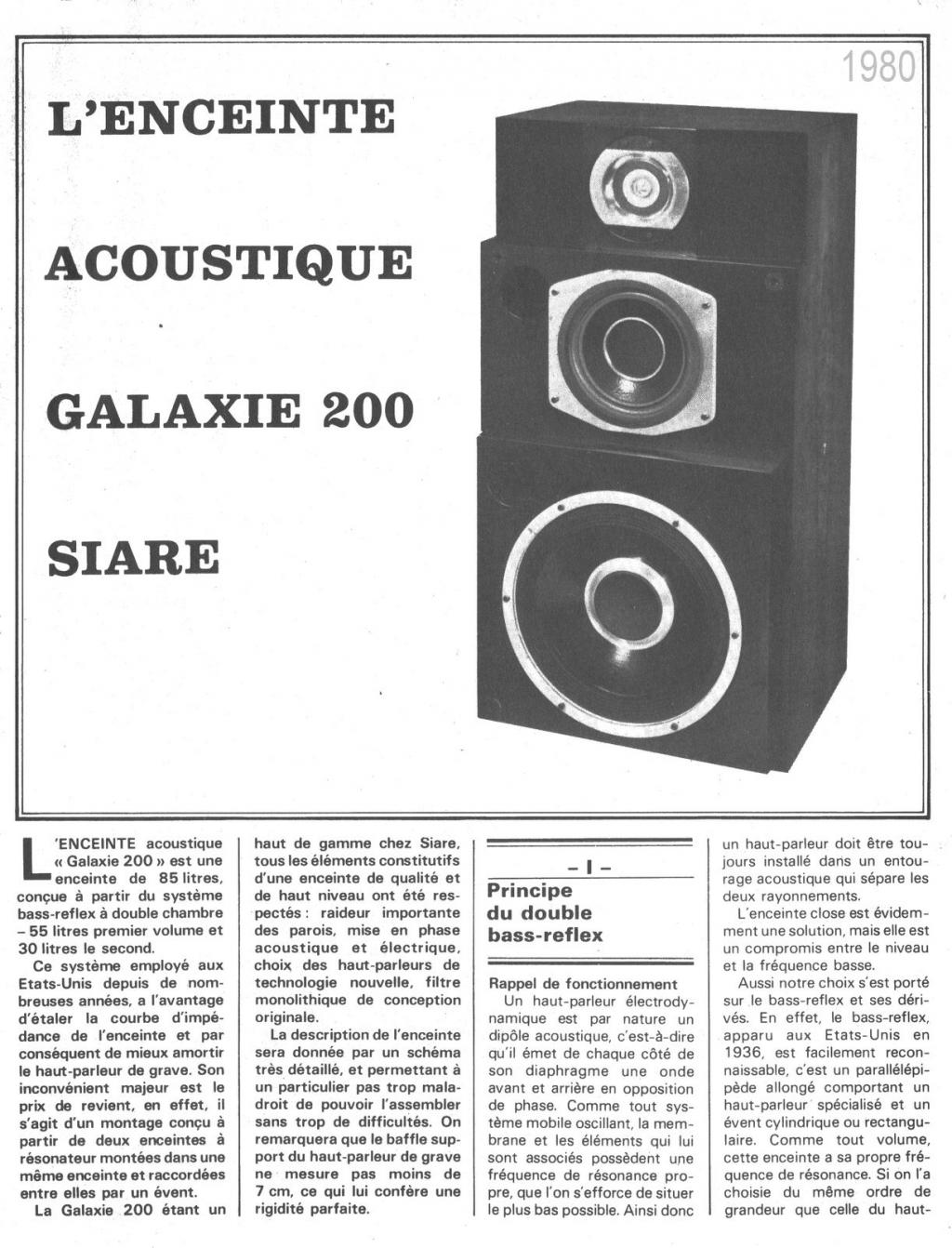

MessagePosté le: Ven 26 Mar 2010, 18:48    Sujet du message: L essai de la Revue le Haut Parleur (voir signature) Répondre en citant
bricoldur
Inscrit le: 07 Sep 2009
Messages: 927

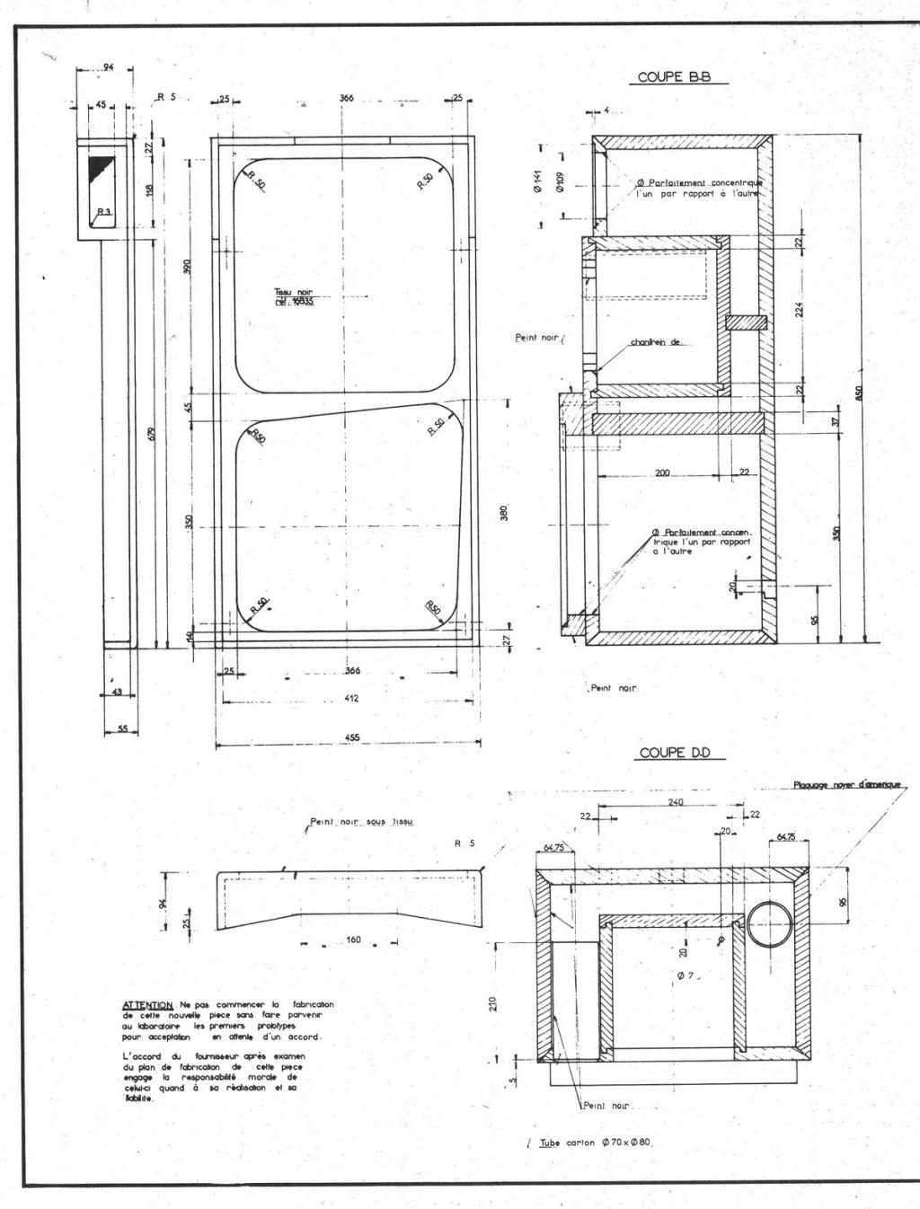

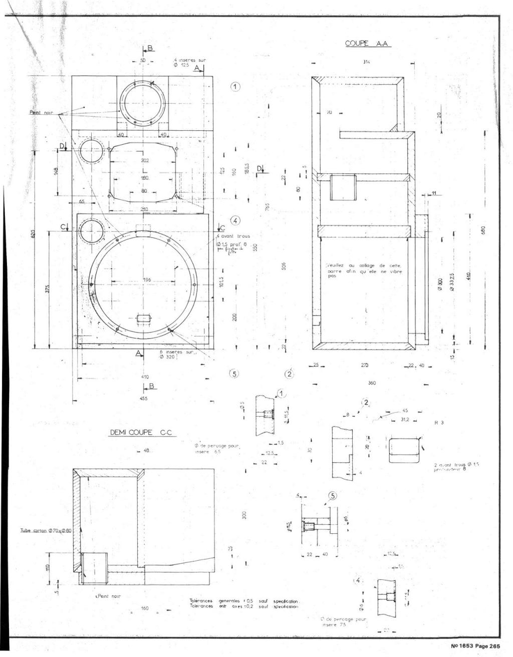

MessagePosté le: Ven 26 Mar 2010, 19:49    Sujet du message: Banc d essai Galaxie 1979 Répondre en citant
salut messieurs !
ce plan est different de celui que j'ai utilisé ! est il fiable a 100% ?
si c'est le cas ,il va peut etre falloir faire quelques modifs !
je vais regarder ça de trés trés prés qu'en pense tu hencot ?
pourquoi ne pas envisager le remplacement des events par des telescopiques ?
quand on connait l'influence de ceux -ci sur la réponse dans le grave !
MessagePosté le: Ven 26 Mar 2010, 20:04    Sujet du message: Galaxie Répondre en citant
cet article est sorti un an aprés les autres et semble signé Michel Visan , j ai un pote qui les avait faites avec ce plan mais comme cela fait presque 30 ans je ne peux pas t en dire plus ,mais semblait correspondre à l époque à la vraie Galaxie.
A controler donc ...... un des membres à des originales ?
bricoldur
Messages: 927
MessagePosté le: Ven 26 Mar 2010, 22:50    Sujet du message: Banc d essai Galaxie 1979 Répondre en citant
salut hencot !
je crois que vesaas vient d'acquerir des caisses originales ? il faut que je lui demande de mesurer les events.
heureusement sur ton plan le seul event que je ne peux pas modifier ,celui a coté du TSP ! a l'air a la bonne dimension.
celui du 31TE et celui de l'interieur sont trés different , il sont beaucoup plus court que sur les plan de termitt
ça pourrais changer la reponse dans le grave meme si j'ai opté pour des caissons qui m'assure une reponse lineaire de 30hz a 16khz
il pourrait devenir plus lineaire .
BFC
Inscrit le: 14 Mar 2010
Messages: 166
MessagePosté le: Sam 27 Mar 2010, 08:19    Sujet du message: Banc d essai Galaxie 1979 Répondre en citant
Bricodur
Pour l' exactitude du plan, je serais plus enclin a croire la doc officielle de Siare qui préconise les events longs de ton enceinte. Une mesure de la courbe d' impédance serait utile pour vérifier les accords. Si tu n' as pas le SOFT ARTA pour faire les mesures, télécharge la version gratuite.

MessagePosté le: Sam 27 Mar 2010, 09:54    Sujet du message: Banc d essai Galaxie 1979 Répondre en citant
Effectivement je viens d'acheter une paire de Galaxie 200 d'origine; je ne les ai pas encore récupérées, pas avant la fin juin, j'ai beaucoup trop de travail ces temps-ci pour pouvoir m'occuper sérieusement de hi-fi. Je mettrais à la disposition de tous photos et plans en temps utile. Pour les HP, je compte me séparer exclusivement des TWZ et du filtre; pour le reste je vais tout garder en double.
Pour Bricoldur : la qualité du grave sur les Galaxie 200 dépend énormément de la qualité du Drive utilisé; ça s'entend vraiment. Avec un drive Wadia : 7, 270 SE ou même WT 2000, tu es pratiquement assuré du résultat. À essayer tout de même in situ avec A Fortnight in France de P. Barber par exemple ou Pop pop de Rickie Lee Jones.
Cordialement
Vesaas58
vesaas58
Inscrit le: 28 Oct 2009
Messages: 85
Localisation: Nice
MessagePosté le: Mer 18 Aoû 2010, 22:00    Sujet du message: Banc d essai Galaxie 1979 Répondre en citant
Je confirme les cotes des évents sur mes nouvelles caisses. Mais sont-elles vraiment des Galaxie 200 d'origine? C'est la question que je vous pose dans un nouveau sujet.
