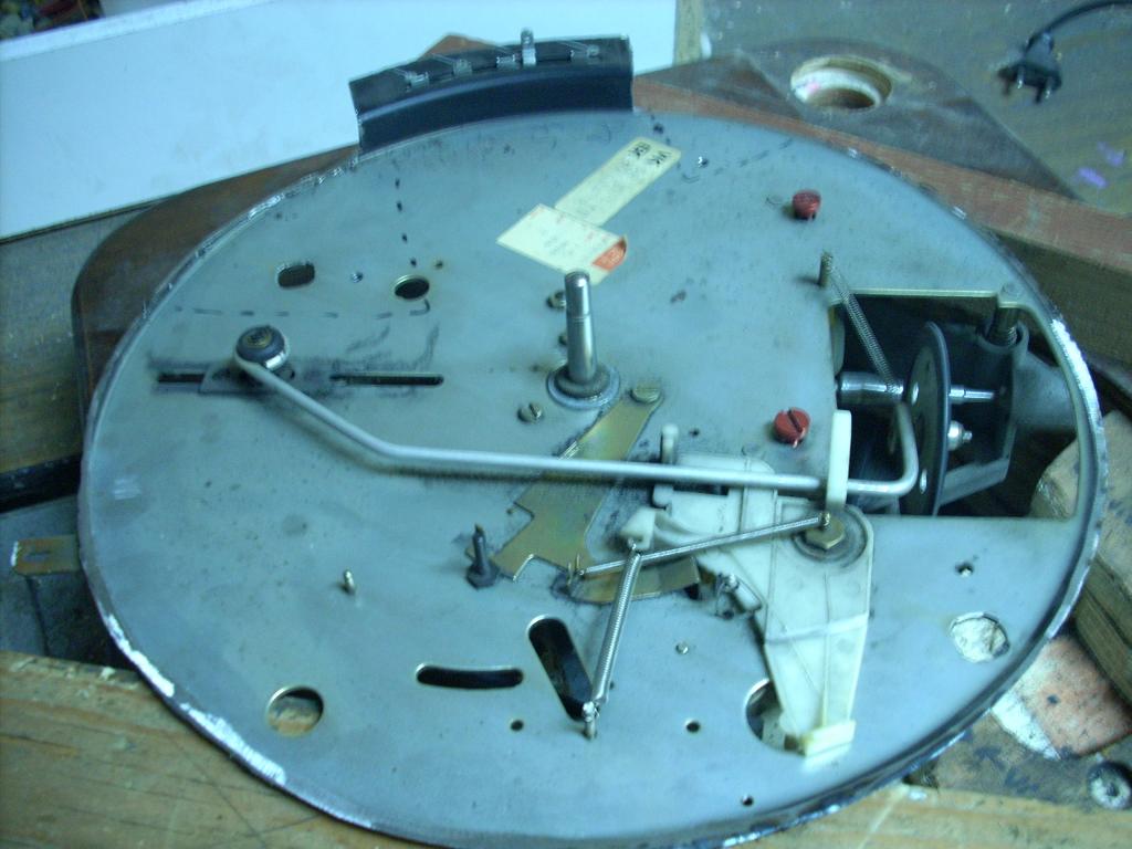

donc au depart, et pour ceux qui ne connaissent pas encore, voila une L78.
(la mienne au depart)

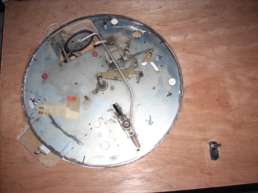

en general, la premiere chose a faire quand on modifie une Lenco, c'est de "virer" carrement les 4 silents blocs.
a ressorts supportant la platine, et de mettre cette derniere enchassee et vissee dans un socle lourd.
cela etant ete fait, j'ai enlever ce que je ne voulais plus voir, directement a la tronconneuse Shocked
en fait il  devait me rester juste la feraille supportant les tringleries et du meme diametre du plateau.
et ca donne ca...
prepare la suite....

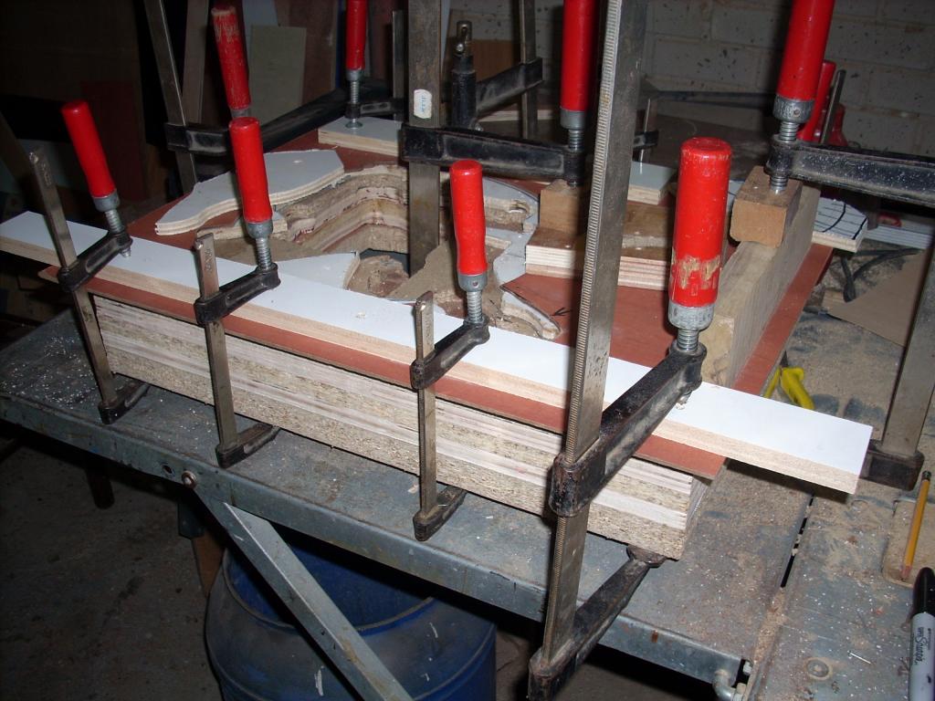

apres ca, il a fallu construire le socle, le plus inerte possible, hauteur un bon 10cm,
d'un sandwich d'agglo et de CP, colle fortement sous presse.
il faut penser aux differents evidemments, de la tringlerie, moteur, boutons etc...
afin que rien ne gene. il y a d'ailleurs un plan a l'echelle, avec cotes que les lencoistes se repassent.
voila mon socle sous presse en attente de sechage complet.

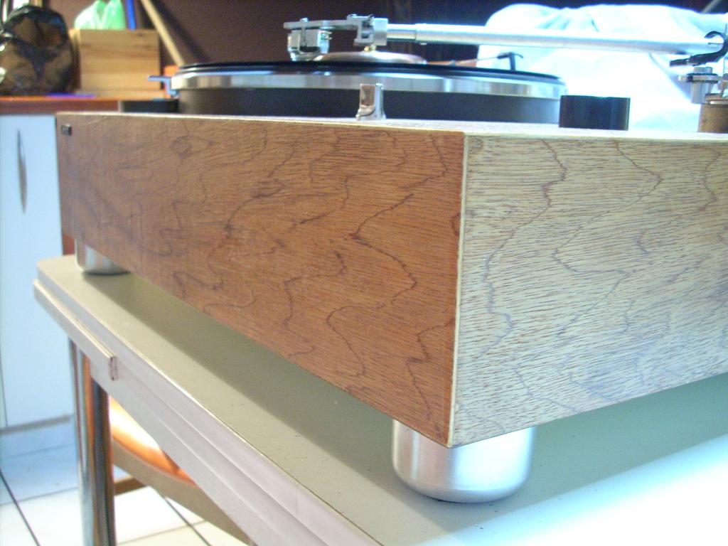

et puis apres, recouvrir tout ca, j'ai choisi du vrai placage, avec une belle veinure.
et puis faire araser juste a niveau la platine dans son socle, en testant les differentes commandes.
le plateau a l'origine de cette serie de Lenco a une partie encastree dans le chassis, mon desir comme beaucoup
de tweakers etait de sortir completement l'epaisseur de plateau.
donc le socle plaque donne ca...avec la plaque de chassis a peine encastree.
suite plus tard... frotte mains

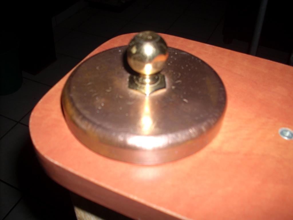

bon c'est pas tout, mais pendant les temps de sechage, il faut pas chomer, il faut
faire autre chose, et j'ai fait....

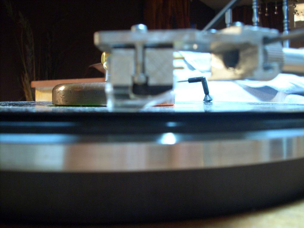

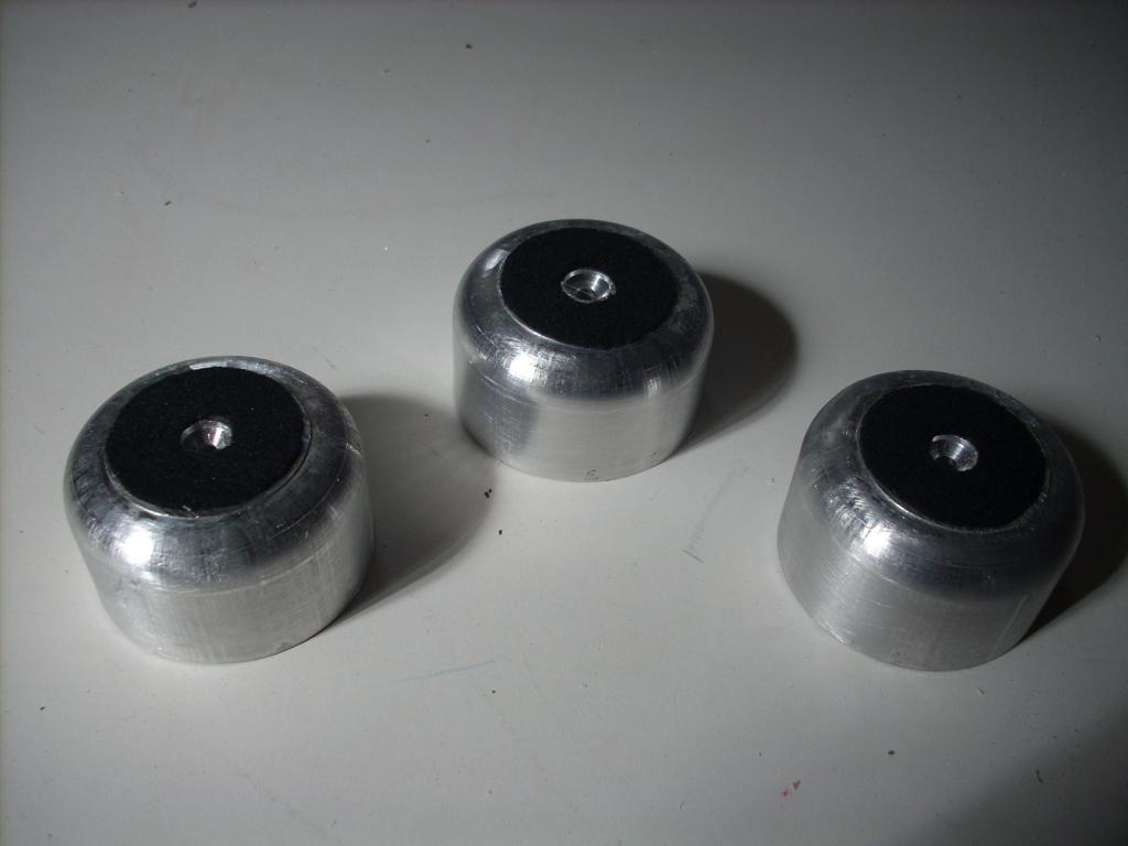

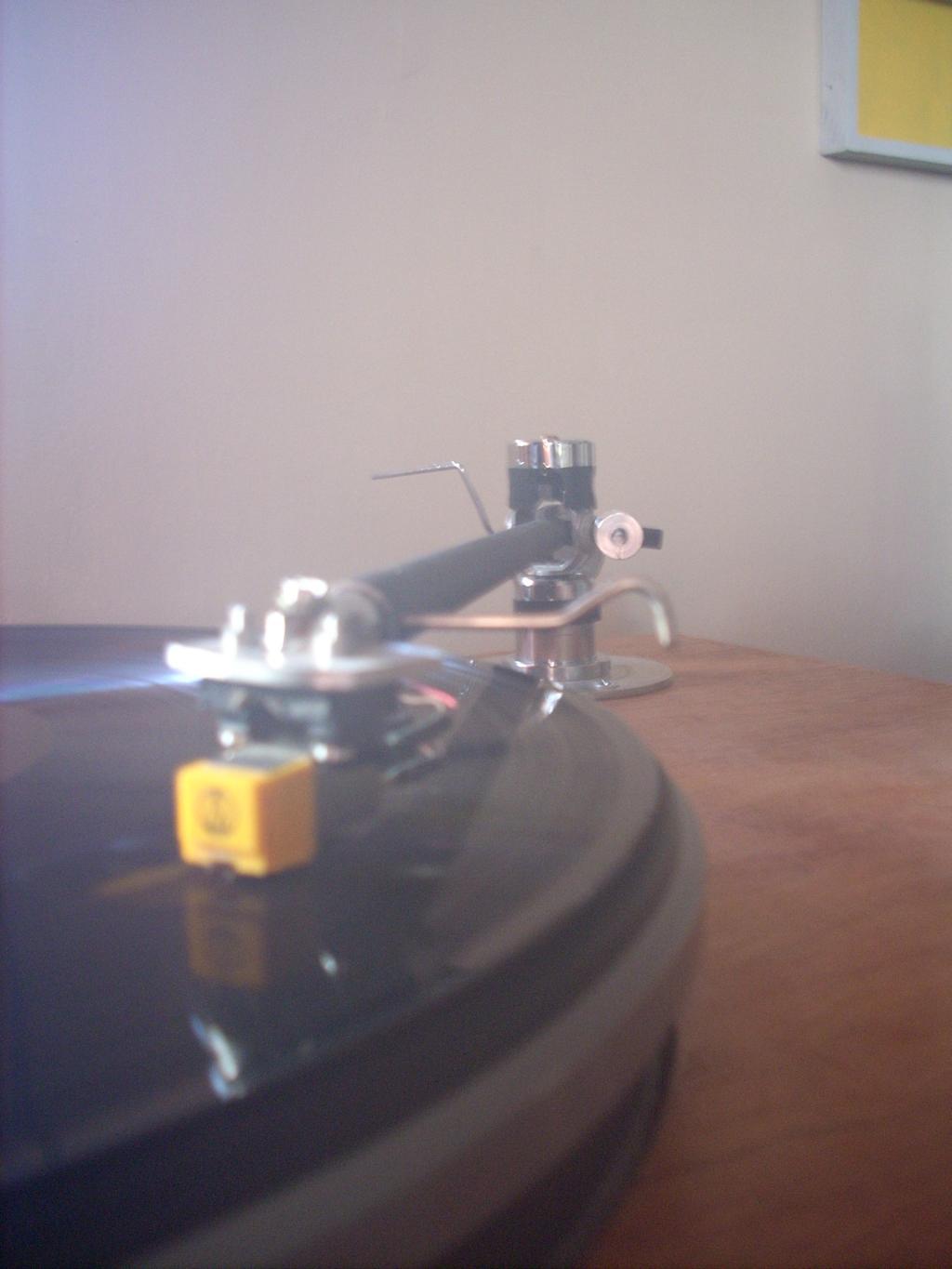

- un bras
-un palet presseur en cuivre massif
-des nouveaux pieds en alu massif.

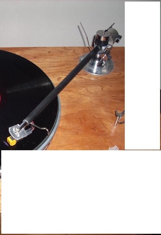

j'ai essaye de faire plusieurs bras, meme en bois, pour finalement etre content de ca...
(pieces de bras thorens, lenco et moi-meme...hhihihi)
c'est un 12 pouces, l'ideal pour le suivi de pistes et le matchage avec des cellules MC.
et voila le tout, precisions le bras a ete fourni d'un leve bras depuis,il est calcule selon la geometrie du SME 3012 long.et il est encore plus beau...on verra a la fin.
quand aux pieds presque tournes par moi meme, ils remplacant des...pointes, remisees dans une autre utilisation. je ne suis pas fana des pointes...
(bon ca c'est pour apres, suis sur les rotules moi...)

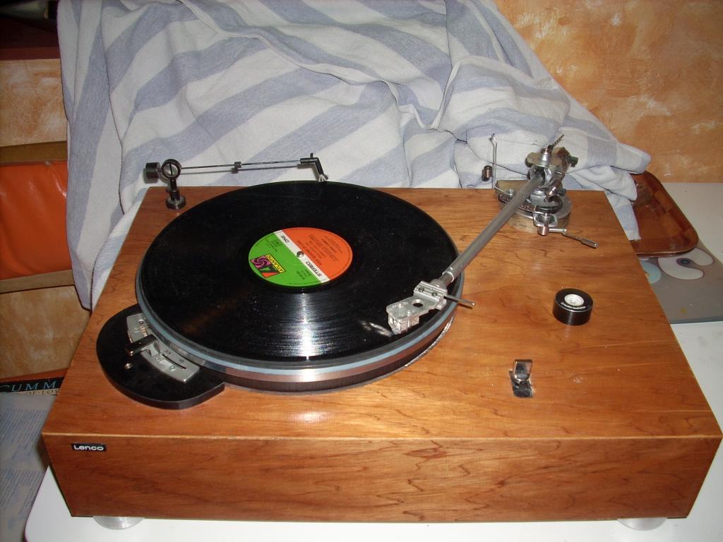

bonsoir a tous,
c'est tout de meme bizarre que personne n'a demande la suite, ou la fin plutot de ce projet.
moi le premier je suivrai un post, je demanderai ce que cela rend, en fin de travaux.
bon alors les photos vont suivre, et vous pourrez comparer l'origine et ce que j'en ai fait.
pan pan pan pan pan pan pan.......pan.......pan.......pan rideau
voila, la prochaine fois ce sera sur une Thorens, tenez vos gardes... frotte mains

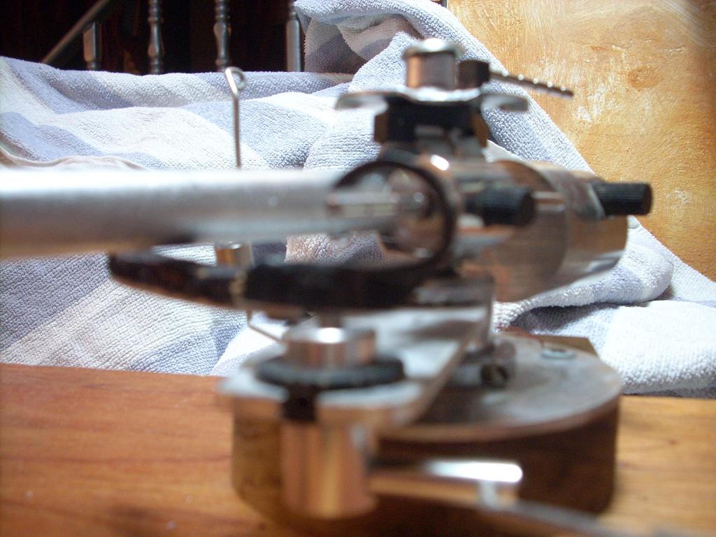

J'ai loupé un épisode ou ce n'est plus le même bras que dans ton précédent message ?
MessagePosté le: Dim 7 Mar 2010, 21:01    Sujet du message: platine Lenco redesigned Répondre en citant
non mon cher Mustang, tu n'a rien loupe, c'est le meme encore plus travaille. Wink
MessagePosté le: Dim 7 Mar 2010, 21:10    Sujet du message: platine Lenco redesigned Répondre en citant
Le même !!!
Enfin, tu oublies de dire que tu as changé le porte cellule, le tube, le support qui reçoit le contrepoids et peut être bien d'autres pièces...
C'est plus vraiment le même bras. Tu pourrais peut être dire comment tu en es arrivé là.
N'est ce pas le plus intéressant ?
MessagePosté le: Dim 7 Mar 2010, 21:26    Sujet du message: platine Lenco redesigned Répondre en citant
rien a dire...moi et mon moulin a café  viloniste on est dehors Arrow [-]
MessagePosté le: Dim 7 Mar 2010, 21:46    Sujet du message: platine Lenco redesigned Répondre en citant
Mustang a écrit:
Le même !!! Enfin, tu oublies de dire que tu as changé le porte cellule, le tube, le support qui reçoit le contrepoids et peut être bien d'autres pièces...
ben l'ancien porte cellule, ne pouvant pas regler l'angle, a fait place a un a douille qui lui peut
pivoter, et etre serre bien sur.
le support du contre poids est le meme, c'est le chapeau qui est change, une simple histoire de design.
il y a par contre rajout de poids vu la longueur du bras.
la couleur argent d'origine a ete preferee au noir, pour un certain equilibre general, beaucoup de pieces
chromees, et puis j'ai un autre bras tout en noir lui, que vous verrez plus tard.
voila, j'ai deja fait des essais de lecture, ca marche parfaitement, je dois changer les fils du bras par
des meilleurs.
