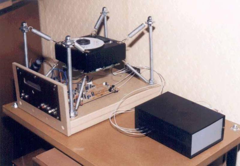

Pour finir, je tiens à vous montrer une modification extrême de CD 723 :
Impressionnant, non ?

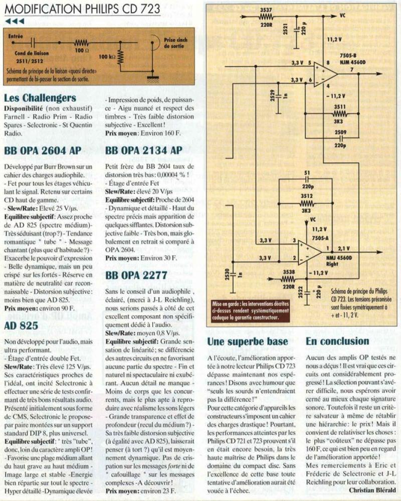

MessagePosté le: Lun 15 Fév 2010, 08:42    Sujet du message: Philips CD 723 Répondre en citant
bonjour Muatang,
j'ai l'original de cet article, dans une Revue du Son qui aurait ferme ses portes !
le fameux 723, a la sauce Blerald, certains disent "bleraldise".
beaucoup de possesseurs de ce lecteur se suffisent, et n'ont pas l'intention d'en changer
si de plus il est tweaque dans les regles de l'art, parait il que le rendu peut cotoyer des appareils
beaucoup plus cher.
maintenant, il faut appuyer, sur l'intervention de ce genre de modifs, a mon avis pas donne a tout le monde,
la lecture laser, est capricieuse, et faire "un peu' n'importe quoi, pourrait amener pire !
certains vont encore plus loin, etages alimentes sur batteries, d'autres le font tourner....capot ouvert !
je sais de quoi je parle, j'ai moi meme refait completement un appareil du commerce.
excellent pour "ceux" pas fortune, mais y'a quand meme mieux.
et puis mais la c'est une note tout a fait perssonel, la chaine type bazar, dans son salon,
c'est plus trop mon truc.
cordialement
MessagePosté le: Lun 15 Fév 2010, 18:47    Sujet du message: Philips CD 723 Répondre en citant
Ptitblues,
Toutes ces histoires d'amplis OP, c'est difficile pour moi.
J'imagine quand même que ces composants ont une sérieuse influence sur le rendu sonore.
Ceci dit, si on sort le signal numérique pour le traiter au moyen d'un DAC on "court circuite" les amplis OP, si j'ai bien compris.
C'est ça ?
