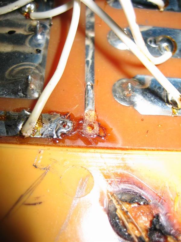

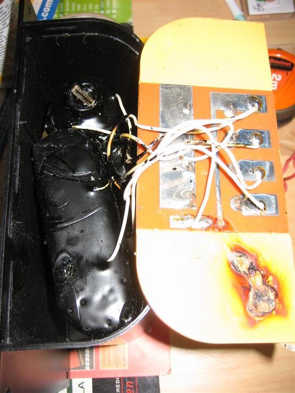

MessagePosté le: Sam 13 Fév 2010, 06:38    Sujet du message: filtre Siare F1000 Répondre en citant
j'ai regardé un peu l'interieur du filtre ... bof .. hein ? pour ceux qui ont dejà soulevé la plaque en plastique jaune ..
Le tweeter a l'air d'etre filtré en 6 dB avec ces minuscules capa qui ont grillé chez moi ?
il n'y a vraiment personne qui aurait la valeur ?

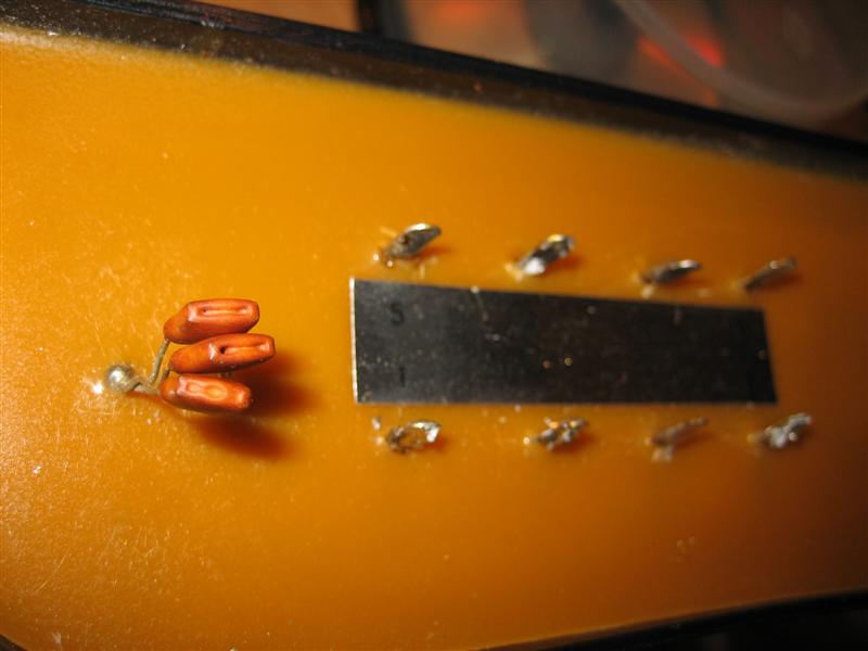

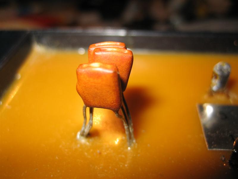

MessagePosté le: Sam 13 Fév 2010, 10:17    Sujet du message: filtre Siare F1000 Répondre en citant
voilà les tofs ...

MessagePosté le: Sam 13 Fév 2010, 10:21    Sujet du message: filtre Siare F1000 Répondre en citant
au passage,comme les condos etaient en court-circuit .. le tweeter se tapait toute la bande passante !!! eh ben costaud le twz .. il n'a pas lâché

oui, je parle bien de ceux qui sont parfois à l'extérieur .. quand tu regardes l'implantation de ces condos sur le filtrage, tu remarqueras qu'ils sont bien en série avec le TWZ . As-tu une idée de la valeur de ceux-ci (les petits marrons en effet) ?

MessagePosté le: Jeu 4 Mar 2010, 09:36    Sujet du message: filtre Siare F1000 Répondre en citant
salut turlut
j'ai compulsé febrilement tout mon catalogue selectronic !! pour regarder quelle valeur maximale et minimale on peut trouver en ceramique
multicouche,puisqu'il semble certain qu'il s'agit d'un céramique multicouche son physique le trahit !!!
la valeur minimale 0.68pf maximale 1uf !
1uf en serie ,un condo de cette valeur coupe le tweeter a 20khz 6db/oct !
a moins d'en avoir plusieurs en parallèles (leurs valeurs s'ajoutant) la seul chose filtré avec ces condos sont les trés hautes frequences !
quelle conclusion a tout ca ? eh bien perso je pense que je mettrais une valeur comme 680nf c'est sans danger et ca va filtrer a partir de 30khz a 6db/oct
donc enlever les trés hautes frequences sans te priver des micro-informations ,que perso je n'entend pas puisque j'ai fais le test, audessus de 16khz je n'entend plus rien.
ciao turlut j'espère ca va t' aider un peu !

merci Bricoldur .. mais je crois que le filtre est abimé sur cette voie de l'aigu. Les condos sont par trois en parallele sur ce filtre. Je vais voir en detail la semaine prochaine mais je doute qu'il soit encore utilisable .. de plus, je ne comprends pas trop le schema. Lorsque je regarde le circuit, il y a une large bande de circuit étamé sur la gauche qui représente la masse .. Un tracé de circuit vient de l'entrée .. ( on va dire le + ) .. ensuite, les condos sont soudés entre cette entrée et la petite plaquette à gauche relié à un fil qui va vers le filtre lui-meme ( mais tout etant enrobé , je ne distingue pas vers quoi c'est relié ..
je peux supposé que le tweeter est branché en passe-haut sur un condo dans cette masse noire et que les petits condos bruns sont du découplage ... mais je n'en sais rien en fait ..

j'ai fais deux ou trois essais pour ton filtre !
a 3000hz
6db/oct butterworth  6,8uf  serie
 12/oct butterworth 4.7uf en serie
12/oct linkwiz riley on trouve 3,3 uf en serie c'est peut etre ça ! trois capas céramiques multicouches en paralèlles puis posé en serie !

MessagePosté le: Dim 7 Mar 2010, 14:39    Sujet du message: filtre Siare F1000 Répondre en citant
bricoldur a écrit:
salut turlut
a 3000hz
oui, je pense aussi qu'il peut s'agir du LR à 12dB/oct ..  je vais essayer de trouver 3 capas de ce type pour refaire le filtre ..
