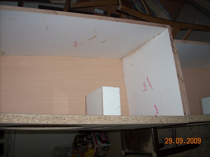

ben apres, et comme le bois commencait a devenir une passion, et que les enceintes du commerce
plus pour moi, je me suis mis a chercher du cote du kit, mais tout pret a monter.
et j'ai ete tout naturellement a la "maison du HP". j'ai bien du faire 4 ou 5 kits chez eux, le gros, le petit, le caison avec satellite, le bas, l'elance, avec des finitions, bois, vernis laque, paillete aussi.
entre temps je me suis expatrie, avec ma petite famille, changer de metier, celui que vous savez,
et fais un constat, si je suis capable, de monter une enceinte, et de faire des modifs, pourquoi
ne pas carrement "penser' moi meme ma paire d'enceintes.

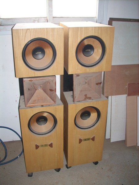

apres donc ce constat, il n'y avait plus qu'a !
ma premiere vraie paire d'enceintes, cad totalement, cogitee, pensee,
et construite par mes propres soins, a ete deja presentee dans le post
sur mon systeme, au debut, grande elancee, configuration d'Appolito,
vrai placage clair, petit pavillon carre en bois massif, detaillant les frequences
superieures.
je n'ai pas de photos de la fabrication en cours, tout betement parce qu'a l'epoque,
je n'etait pas inscrit sur des forums, (ben oui, c'est recent ce truc!), et que hormis les amis
qui venaient a la maison, je ne voyais pas l'interet de montrer tout ca, autrement que fini! Rolling Eyes
ce que je peux dire, c'est que les deux HP de grave, a membrane kevlar, nid d'abeilles, ne sont
pas des HP de marque, dans le sens ou on l'entend.
ceci explique peut etre cela, les suspensions ont commence a se dechirer assez vite.
et le moteur du pavillon est un petit moteur riquiqui. j'ai fait un filtre passif, tant bien que mal,
avec un calcul approximatif. par contre les caisses, sont vraiment du gros travail, sandwich de deux bois differents, colles sous une vraie presse de quelques tonnes ! Shocked  ainsi que le non parallellepipedisme des faces.
ainsi que l'amortissant interne, j'ai pris tout simplement le meilleur, du feutre!!
un ami a moi vendeur de meubles italien, recevait ses commandes avec les meubles emmitoufles
dans du....feutre, il remettait du papier bulle, et me refilait le feutre. Embarassed
en tout cas pendant un bon moment, j'ai pris beaucoup de plaisir, a les faire, et surtout a les ecouter.
a ce sujet, je voudrai ouvrir une parenthese, sur ce fameux rodage des HP.
je peux vous assurer que c'est vrai, un HP de grave s'assouplit, et donne sa pleine mesure, qu'apres
de longues heures d'ecoute, a moins de faire ca avec d'autres moyens, a la main par exemple,
ou de maniere electronique, avec un ampli et un generateur.
j'avais peu de grave au debut, qui se sont transformes petit a petit en bonnes basses bien dodues.
c'est d'ailleurs un fait certain, apres echanges avec nombres d'amis audiophiles, au debut d'essais
d'enceintes neuves, il n'y a jamais de grave.

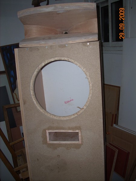

actuellement ces enceintes sont entreposees dans mon atelier, a prendre la poussiere, en attendant
de prendre une decision, vente en l'etat, recuperation, ou un grand feu de bois Mr. Green
je remet pour le fun une photo recente de ces joujous au sein de mon atelier.

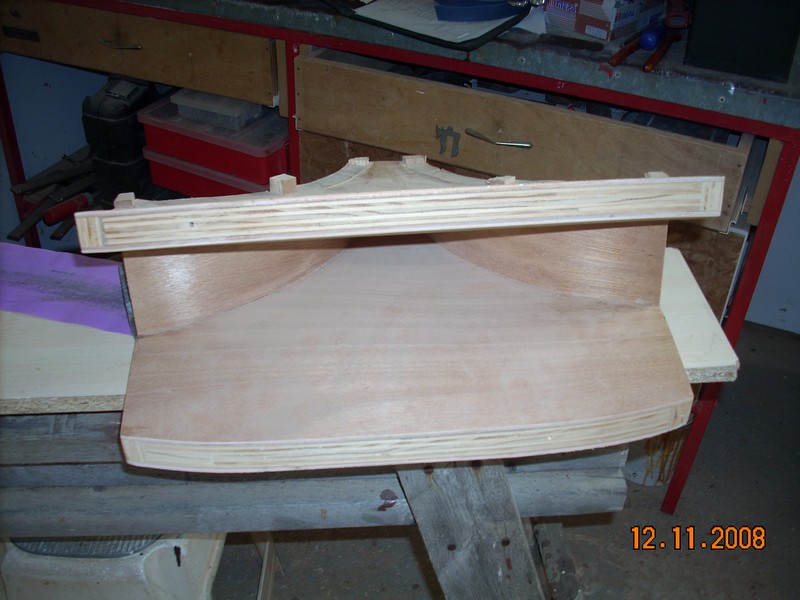

un jour bien m'a pris d'avoir eu envie de fabriquer une paire de pavillons, des vrais, des gros,
avec une forme reconnu etc... et puis je voulais voir si c'etait a ce point dur a construire.
je me suis mis donc a l'oeuvre, recherches sur le net, articles et tout et tout...

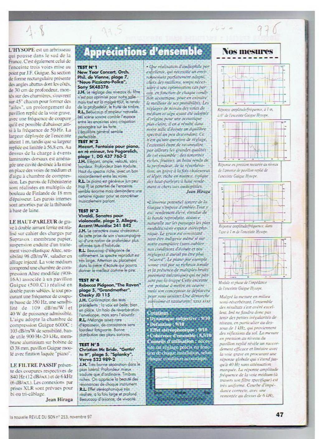

je tombe sur un numero de la "Nouvelle Revue du Son" quand elle etait passionnante, depuis elle
ne l'est tellement plus que....ils ont boucle !
article sur le HR avec quelques bancs d'essais a la cle. et une enceinte me cloue sur place.
l'HYSOPE. fabrique en petites series, par un ebeniste artiste plus que facteur d'enceintes.
d'ailleurs il fait aussi de la restoration de meubles avec sa femme.
 http://atelier-guigue.fr/
je n'ai trouve que ce lien, mais il y en a un autre, avec des photos des enceintes.
cherchez donc un peu si vous voulez.
bref! ces enceintes ont une particularite, les frequences superieures detaillees par des pavillons,
de type Iwata, mais avec une bizarrerie, les pans sont...coupes !
des chercheurs de renom japonais remarquant des turbulences, en sortie de pavillons, ont eu
l'idee de couper les bouts !
et Guigue lui meme a repris cette idee, et l'a applique sur ces realisations dont la Hysope.
j'ai eu l'insigne honneur de rencontrer Mr Guigue, lors d'une venue a Paris et d'etre invite a une demonstration des Hysope.
une restitution d'une beaute a couper le souffle.
je vous joint un scan de cette article de la revu du son en fin de post.

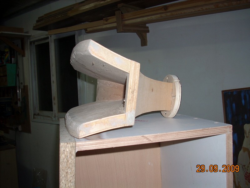

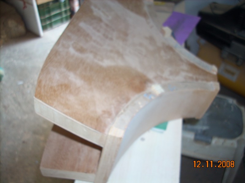

je me suis souvenu de cette ecoute et surtout de ce pavillon atypique, et je me suis decide a
en construire un avec cotes precises, dans les regles de l'art.
croyez moi, c'est pas du travail pour un impatient.
cela ressemblerait a une maquette de bateau, avec la coque, les etraves etc....
il faut couper des gabarits, mettre une quantite abominable de serre-joints, et laisser secher
....un certain temps comme disait feu, Fernand Raynaud.
j'ai la par contre juste 2 ou 3 photos en cours de construction, dont une est paru sur le post de mon systeme. allez y jeter un noeuil.
et ces pavillons non finis, ont ete mis de cote, j'ai bien failli les balancer, jusqu'a ce que....suite
plus tard.
voila donc le scan des Hysope

un peut poussiéreux!!
les pavillons font bizarre comme ça au milieu!

bon on reprend le fil, j'ai donc construit ces pavillons, un peu par jeu, un peu
par defit, un peu parce que je ne peux pas rester sans rien faire, je remettrai les tofs a la fin
de post.
ils n'etaient pas finis, et mis de cote, jusqu'au jour, ou.....voulant changer (la vous allez vous poilez Laughing  )

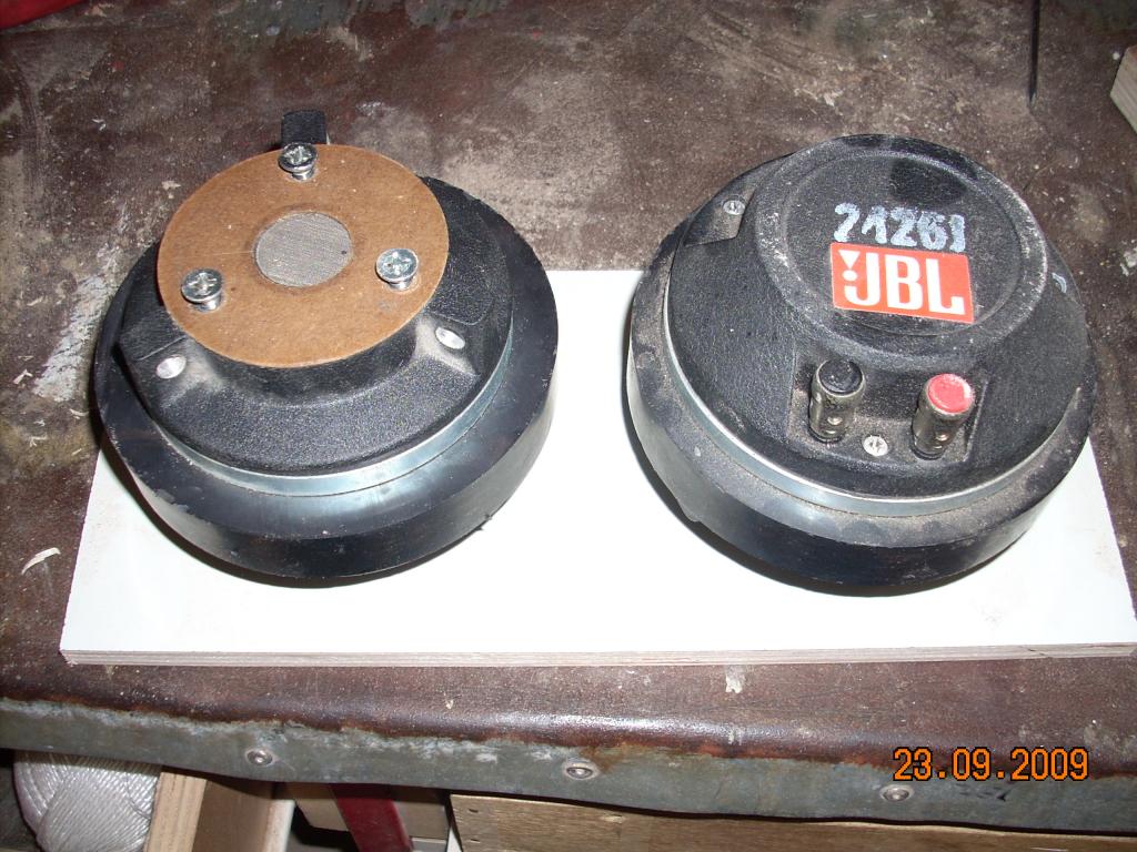

a la place, et voyant mon desarroi, le tolier, tres sympthique et connaisseur me propose,
une paire de moteurs a compression...mais d'un autre acabit: des JBL 2426 J !!!!!!!!!!!
un must, ils equipent l'aeria systeme, les JBL 2600, 3100, et bien d'autres.excusez du peu.
je reflechis quelques secondes et hop c'est parti mon kiki. Razz
la reflexion etait toute faite, y'avait plus qu'a les monter sur mes pavillons, que j'ai ressorti de la poussiere,
et qu'il fallait terminer.
ajustage, poncage, a ne plus en finir, et bien sur pour les rendre inerte, sablage des parois, la il faut percer
de minis trous bien places, mettre un mini entonnoir (genre dinette Smile ) et verser le sable hyper sec et
passe au tamis, et la moindre ouverture dans les pavillons, est nefaste, le sable recoule...
apres blackssonage externe pour parfaire l'inertie, l'etancheite, et gommer les petits defauts.
et puis bien sur fabriquer une piece de gorge, en alu et bois pour adapter les moteurs.
ouf !!!!!
allez les tofs..pavillons en cours de construction
moteurs:

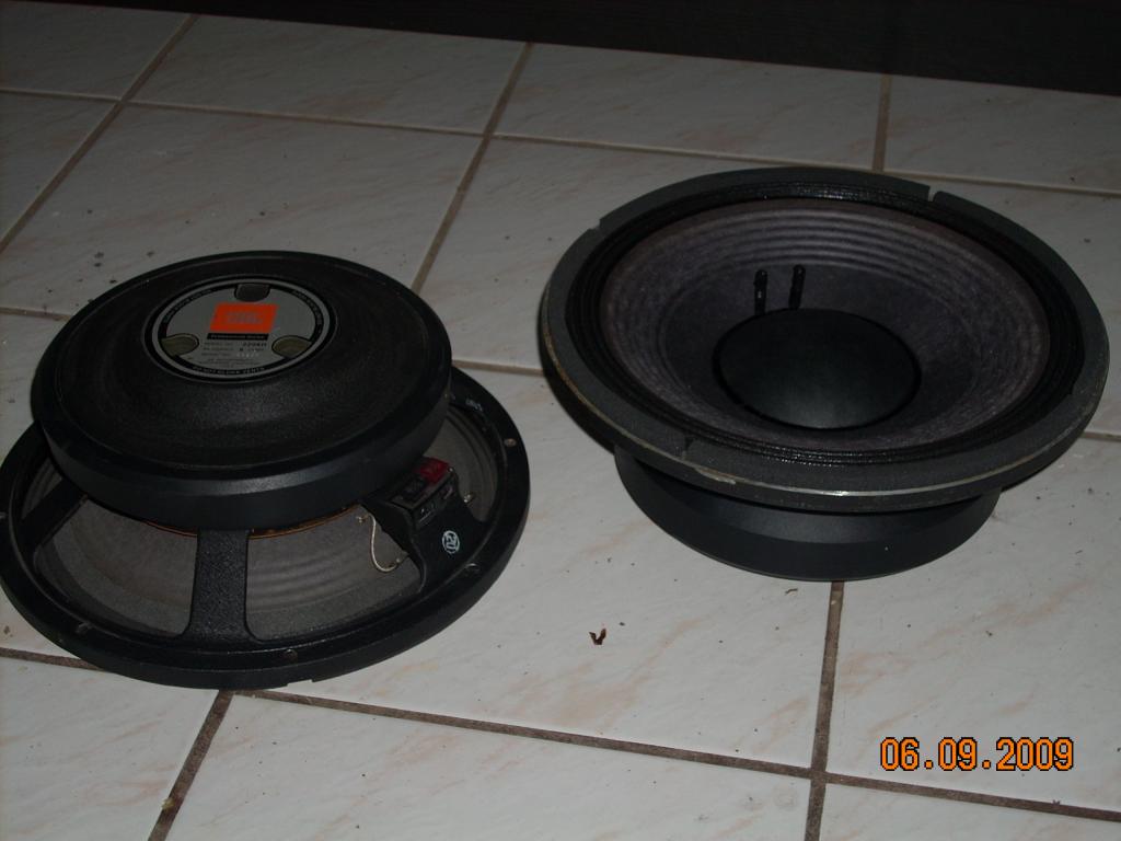

il fallait bien acoller du grave a ces joujoux, ni une ni deux je retourne au magasin, m'ayant
vendu mes moteurs, et lui demande 2 HP de grave, j'ai opte pour le diametre de 30cm,
du 12 pouces, pour plusieurs raisons, avec un moteur d'un pouce, le raccord avec un 38 cm
cause beaucoup de tracas, le volume chargeant un 38cm, est vraiment consequent, c'est pas evident
de faire avaler a Madame de rentrer de tels caisses dans un salon, et puis j'estime que ca suffit.
avec ses montagnes de HP, je me doutais bien qu'il allait me sortir quelque chose.
et la je fais intervenir un ami, de ce forum, Grenadier pour ne pas le citer, qui m'avait dit: " ce serait
bien que tu puisses denicher des JBL 2206" et il m'envoie un lien de vente sur Ebay, je sors la page
sur imprimante. et la montre au vendeur, et....il me sort une paire de 2206 modele H en 8 ohms Shocked
totalement restore, un poids assez consequent, et je ne reflechis pas je prend.

voici donc les HP de grave:

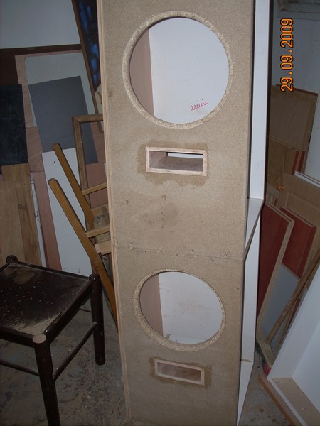

bon ben voila, quelques photos de la construction des caisses.
a l'interieur avec les events en place, je repete que les dimensions des events donnes sur une simulation,
sont en general pour des events ronds, que j'ai converti en rectangle, type event laminaire.
les deux enceintes presque finies, j'ai laisse une face non collee et vissee de maniere a travailler
facilement a l'interieur

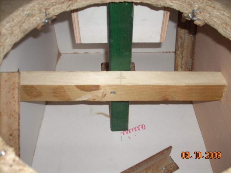

l'interieur avec les gros tasseaux court-circuitant les faces, ainsi que les cornieres collees et vissees, contre
les vibrations, je precise que tout ces volumes ont ete deduit du volume general
premiere approche avec un pavillon a sa futur place
une autre, notez le travail sur les pavillons effectue depuis, et la piece de gorge
