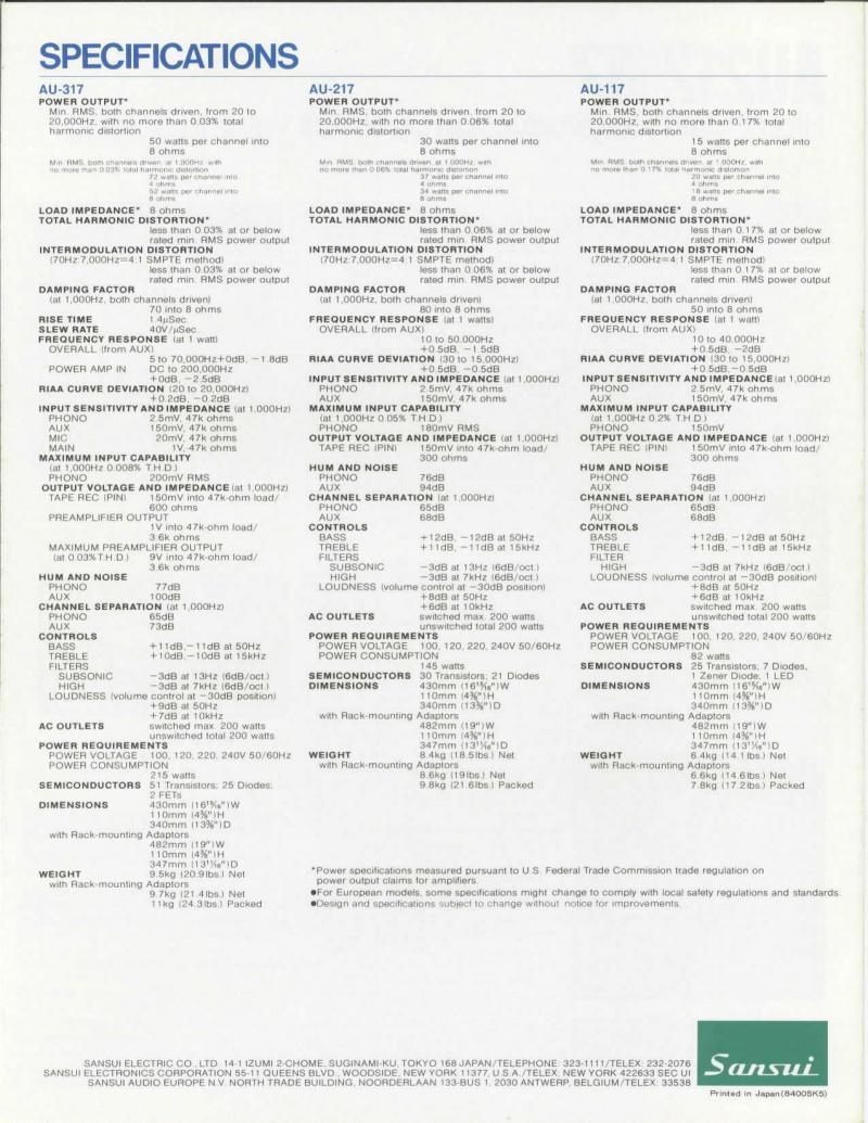

Une petite fiche technique des Sansui AU-117 / AU-217 et AU-317 :
