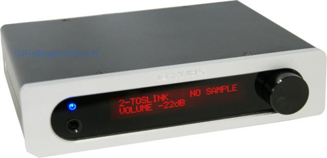

et un bon dac
http://www.audiophonics.fr/matrix-minii-ad1955-dac-usb-spdif-xlr-rca-casque…

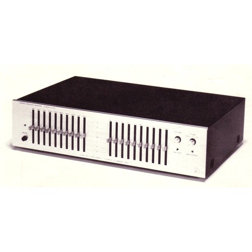

pour l'instant je cherche toujours comment avoir 2 équalisers (un par canal dans foobar)
c'est a dire un équaliser virtuel qui gère une enceinte indepandament de l'autre?
sinon il y a la solution matériel de la même famille que votre péamp le G 120 A Very Happy

Le petit préampli Matrix pour lequel tu as mis un lien dans ton message me plaît beaucoup.
Il y a déjà quelques temps que j'ai envie de relier ma Freebox à un préampli de ce type (via la sortie SPDIF de la Freebox).
Le problème de ce Matrix c'est qu'il a une sortie SPDIF mais pas d'entrée au même format.
Tu n'en connaîtrais pas un qui aurait une entrée SPDIF ?
